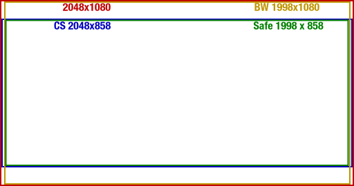

Beim Einfügen des bmp-Bildes bekomme ich die Fehlermeldung "falsche Auflösung". Welche ist denn die richtige? Hast du einen Vorschlag, mit welchem Programm man die Auflösung gut ändern kann? Und gibt es auch Vorgaben für den Ton?

Und dann so vielleicht 50 Pixel vom unteren Rand weg, der unterste Bogen des kleinen g. Normalerweise schneiden wir bei der Einstellung der Formate unten wegen der UT praktisch nichts ab, eher oben.
