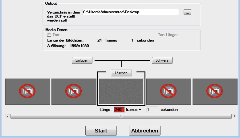

Bin ich zu blöd, um ein Standbild mit mehr als 24frames Länge zu erstellen? Natürlich kann ich mehrmals das gleiche Bild mit je 1s Länge hintereinander setzen, aber das ist doch sicher nicht so gedacht...
Ökks, ich habe die Anzahl der Frames wohl immer vorher schon eingegeben respektive beim Rumprobieren ggfs. mit Tab und Return rumprobiert, was nicht zum Erfolg führt... Dachte das wäre vielleicht ein Bug in der neuen Version.
Da bin ich aber froh, daß ich nicht der einzige bin dem es so ergangen ist. :)
