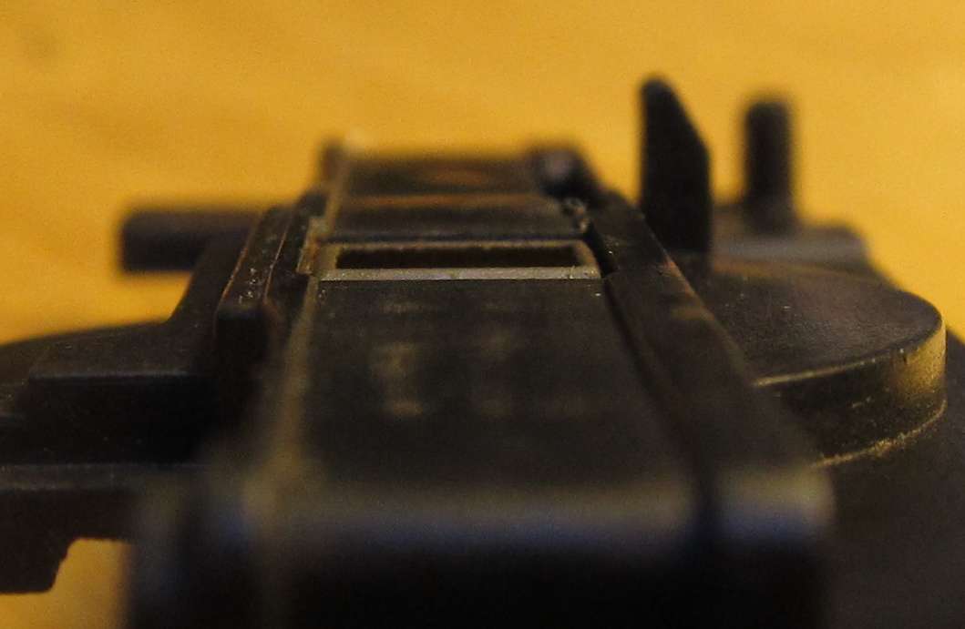

So, ich hab hier gerade nur die Handykamera griffbereit... so sieht mein Andruckstück aus:
Die breitere Kufe auf Bildfensterhöhe ist eben gerade noch erhaben, die schmale Kufe ist nur noch zur Hälfte da (siehe kürzerer roter Strich). Die Kufe ist normalerweise 8mm lang. Wenn sie abgewetzt ist liegt der Film eben plötzlich beidseitig auf 36mm auf...
Wie es zur ungleichmässigen Abnutzng der schmalen Kufe kommen konnte, ist mir nicht so ganz klar. Der Anpressdruck sollte am unteren (abgenutzten) Ende eigentlich ja geringfügig höher sein.

Hui, in dem Bereich, wo bei dir Überreste zu sehen sind, ist bei mir ja einfach gar nichts mehr.

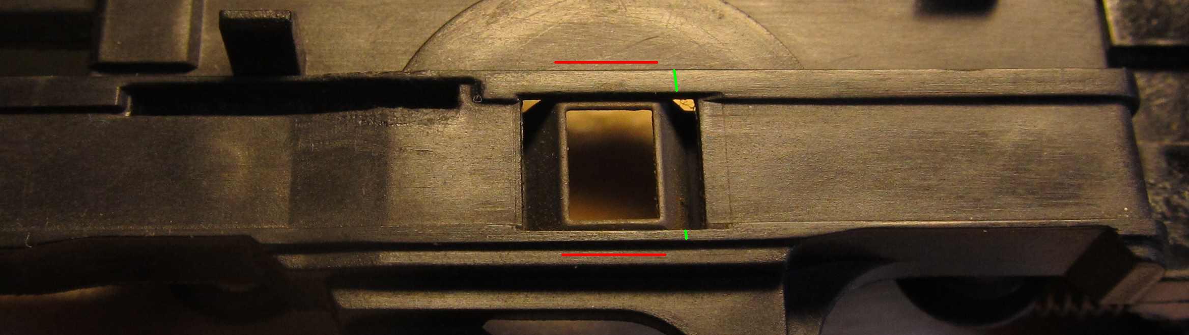

Mit "Kufe" hatte ich bisher immer die ganzen seitlich erhabenen Teile des Andruckstückes bezeichnet, die der Film (bei meiner Version) berührt. Weiß nicht, ob das richtig war...
Wie siehst du die 36mm, als quasi verlängerte rote Linie in deinem Bild?
So wie ich das sehe, berührt der Film bei mir das Stück auf voller Länge (er muss ja über die ganze Länge im passenden Gegenstück aus Metall (Filmbahn?) im Projektor gehalten werden), was ich auch bisher nicht besonders kritisch fand, ich dachte mir, dafür müssen die Seitenteile des Films halt herhalten. So ist mir das auch von anderen (günstigeren) Projektoren vertraut. Bisher hab ich auch auf keinem Film einen entsprechenden Schaden feststellen können.
So, wie ich dich verstehe, soll der Film also nur auf "Länge"/ Höhe des Bildfensters wirklich "fest" geführt werden?
(Ich frage auch, weil ich selbst etwas verunsichert bin, wo ich grad dachte, das sich mein Projektor z.Zt. in einem einwandfreien Zustand befindet.)
Ich weiss es auch nicht genau, travenon. Ja, die 36mm sind die Strecke, bis sich das Druckstück beginnt zu wölben.
Bauer wird die 8mm langen Kufenerhöhungen am Bildfenster ja vorgesehen haben, damit der Film an dieser kritischen Stelle absolut plan liegt. Letztendlich ist die Andruckkraft des Druckstücks dann wohl auch für diesen 8mm langen Abschnitt berechnet bzw. justiert. Ohne diese Kufenerhöhungen ist der Andruck dann durch die nun viel größere Andruckfläche ca. 4-5x geringer... oder rechne ich hier falsch?
