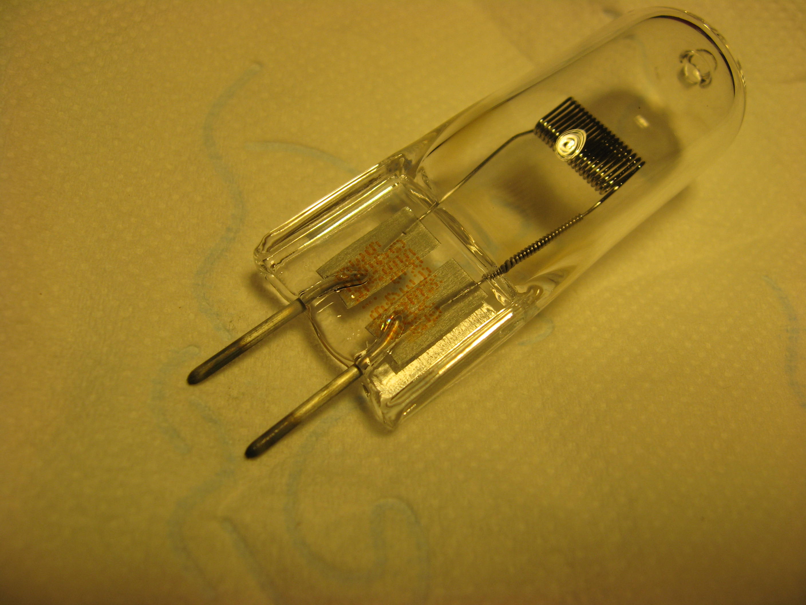

Hallo Jens!
Ich war ja immer mit meiner Halogenlampe sehr zufrieden.
Nur in letzter Zeit besonders nach dem letzten Lampenwechsel wollte das ganze nicht mehr so recht.
Nun hab ich auch herausgefunden, warum.
Die Stifte der Lampe waren total schwarz und die Fassung obwohl man es ihr nicht ansieht ist wohl auch am Ende.
So habe ich nun die Fassung gegen eine neue getauscht und die Stifte der erst 12Stunden alten Lampe mit feinem Schmirgel abgezogen. Nun ist alles wieder paletti.

Hier mal das Bild der 400er mit den schwarzen Stiften. Fassung hat 750Stunden hinter sich.
