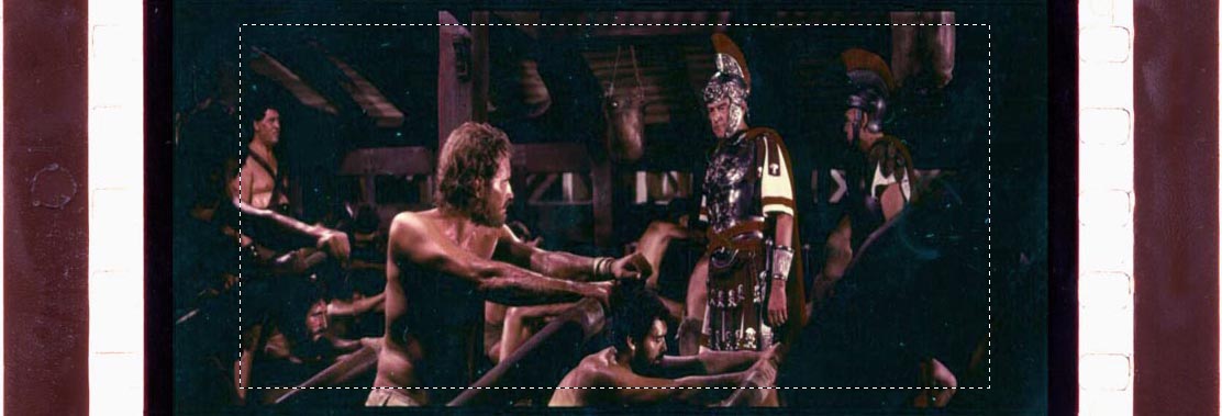

Wie erwähnt, weisen die 70mm-Theaterkopien noch vor den 80er Jahren einen massiven Rotstich und fast vollständen Verlust der Cyan-Farbstoffe, dafür aber bessere Schärfen als in allen anderen Versionen auf.
Prinzipiell, da haben Sie mit Ihrem Hinweis völlig recht, darf eine gefadete Theaterkopie nicht als Referenz für Farb- und Dichteparameter gelten (was in diesem Forum leider immer wieder versucht wurde, als anhand von Testtafeln gescannte Filmteile über die selektive Farb- und Dichtekorrektur als "restauriert" hingestellt wurden). Ebenfalls kann eine alte Theaterkopie nicht als Indiz für den heutigen Zustand eines Negativs dienen.
Das ist glücklicherweise auch allen hier im Forum, die täglich mit Filmmaterial praktisch zu tun haben, bewusst, währenddessen in den DVD-Foren noch erheblicher Aufklärungsbedarf besteht, wie Ihnen ja leidlich bekannt ist.
Den 35mm-Technicolor-Kopien würde ich keine generelle rötliche Abstimmung nachsagen, da sie bei diesem Film voon Jahr zu Jahr, von Rolle zu Rolle und von Kopierwerk zu Kopierwerk schwanken. Unser Material hatte eine Tendenz zu Grün-Blau-Grün, definitiv nicht zur Rötlichkeit. (Allenfalls wurde TC-Material rötlich, als wir es einmal testweise durch einen Schwarzweiss-Entwickler zwecks Regenerierungsversuch laufen liessen.)
Trotzdem führte ich die 70mm-Altkopie ins Feld (und würde solches Material auch weiterhin sicher einzulagern versuchen), um einen Verlust im neuen Transfer von 2011 nachzuspüren: zumal in der Blu ray-Disc Zeichnungen in den Hintergründen absaufen und von einem Dichteschwund des Negativs auszugehen wäre, sind diese Zeichungen unter Umständen bereits im Negativ verlorengegangen: bei einer Nachtszene tendiert ein Negativ dann zum Blankfilm.
Das möchte ich gerne konkret herausfinden, insofern ein Kontakt nach USA (oder Indien, wo die Retuschearbeiten erfolgten) herstellbar wäre?
Es sind allerdings in den gefadeten 70mm-Rollen (wir haben sowohl die anamorphotische Version von 1959 wie die Flat-Version von 1968) oft Zeichnungen in Hintergründen noch auszumachen, die vermutlich im Negativ im Zustand von 2011 abgesoffen sind. Gleichwohl dieser eklatante Dichteschwund eines Eastman Color-Negativs in so vielen Szenen sehr ungewöhnlich anmutet! Noch ungewöhnlicher aber erscheint, dass bei dieser Prestige-Produktion eine Heerschar an Postproduktionsmitarbeitern grundlegende Fehler beim Grading nicht bemerkt haben will.

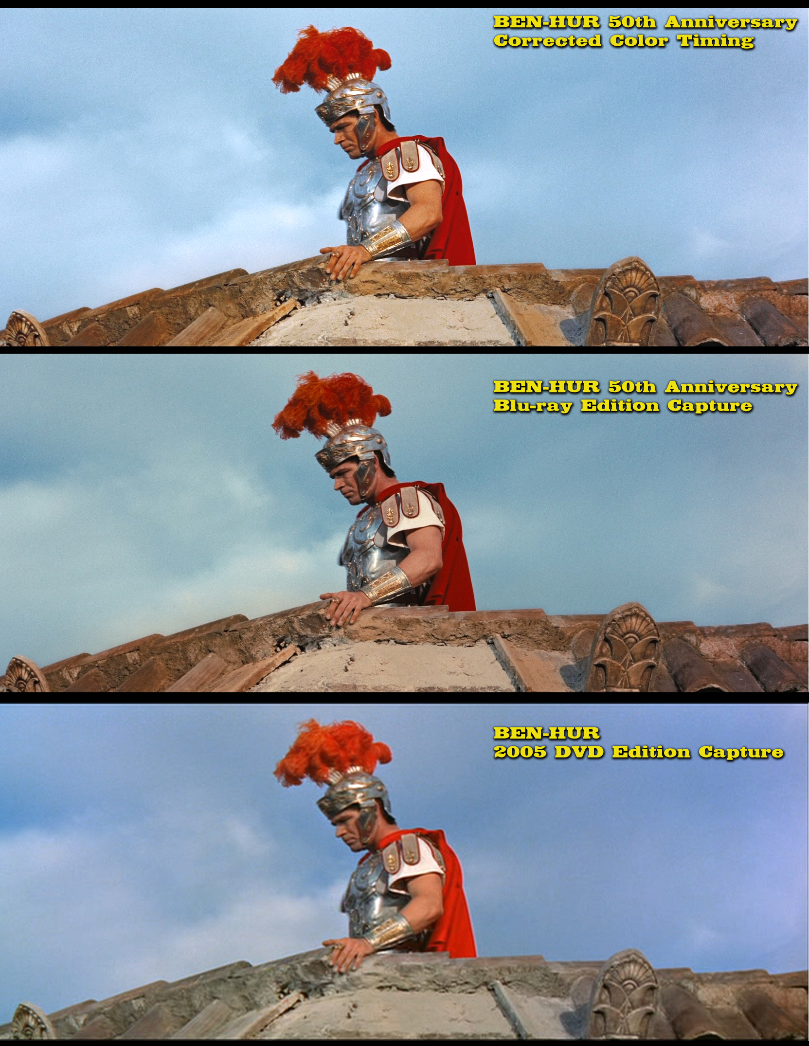

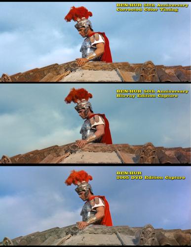

Es gibt in der Tat die von Cinerama kritisierten im Schwarz absaufenden Szenen (Dachziegel), wenn diese Szenen auf einem Projektor mit einem linearen Gammaverlauf von 2,2 betrachtet werden.
Mit dem für BT.709 korrespondierenden Gradation (nur für die Aufnahme normiert - nicht aber für die Wiedergabe!) sind diese absaufenden Details wieder erkennbar. Das lässt die Vermutung zu, dass bei der Konvertierung vom RGB-Farbraum in REC709, die "Original"-Gradation (wie eingangs befürchtet) nicht auf einen linearen Gammaverlauf 2,22 (wie aktuell im Homecinemabereich üblich) sondern auf die deutlich flachere Gammakurve der REC709-Aufnahmenorm abgestimmt worden ist.
Versuchsweise habe ich die Gradation REC709 (mit einer Gammakurve von 1,6 bis 2,0) angewendet. Das führte zu deutlich weniger gesättigten Farben. Vor allem Rot flachte im 50%-Helligkeitsbereich deutlich sichtbar ab und die Durchzeichnung dunkler Bildinhalte sah weitgehend stimmig aus.
Da mir keine frische 70mm-TC-Kopie für Vergleiche zur Verfügung steht, ist es praktisch unmöglich zu sagen, welche Farben nun richtig dargestellt werden und welche nicht. Insgesamt finde ich den Transfer aber stimmig, auch wenn die Farben nicht die Intensität und Dichte aufweisen wie sie in den RGB- und DCI-Farbräumen möglich sind.
Ein Vergleich mit der DVD-Version fällt deutlich zu gunsten der Blu-ray aus. Allein schon aufgrund der höheren Bildauflösung sind Farbkanten viel präziser voneinander abgegrenzt, Farbverläufe deutlichst homogener und frei von Ringingeffekten.
Die etwas kräftigeren Farben der Blu-ray im Vergleich mit der DVD-Version mag vielen Betrachtern sogar geschmacklich entgegenkommen - ob richtig oder nicht.
Jedenfalls würde ich eine 4K-Verson von Ben Hur im DCI-Standard im Kino einer alten 35mm-Filmfassung vorziehen.

Vor 20 Jahren hatte ich einen Scan aus einigen unserer 70mm-Rollen gemacht, in leider schlechter Scangüte (copyright: © cinerama, Berlin):

habe daher mit Bild 1 gemäß http://www.dvdbeaver.com/film/dvdcompare/ben-hur.htm die europäische PAL-Version von 2001 hier eingestellt, in Bild 2 dann zum Vergleich gemäß mit http://www.dvdbeaver.com/film/dvdcompare/ben-hur.htm die europäische 4-Disc. Collection von 2005 eingestellt und letzlich in Bild 5 eine irgendwie in meinem Schutthaufen als 2001er DVD signierte Silberscheibe als Capture mit Letterbox-Rahmen eingestellt. In Bild 3 erscheint die Blu ray- Disc von http://www.blu-ray.com/movies/Ben-Hur-Blu-ray/756/#Screenshots zum Vergleich und in Bild 4 sei noch einmal aus meinem Schutthaufen die 2001er DVD bemüht, bezugnehmend zum Screenshot in Bild 1 aus der selben Edition.

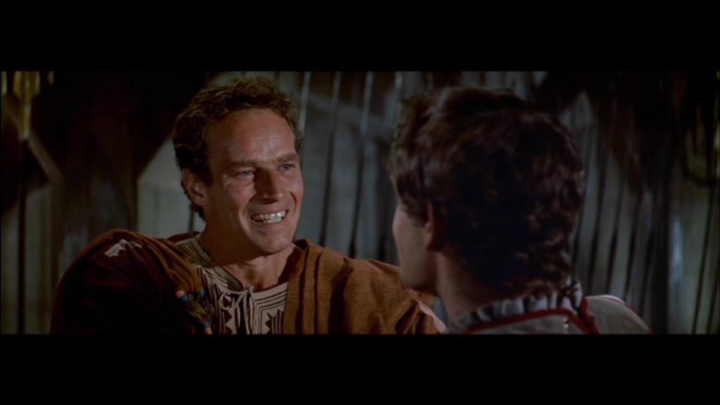

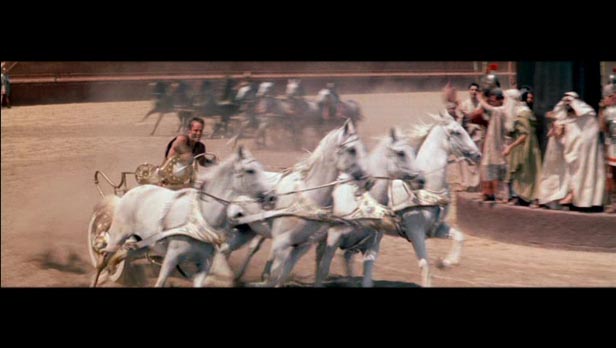

Hier mal ein direkter Vergleich zwischen der DVD-Fassung und der neuen Blu-ray von Ben Hur. Der Vergleich der Farben, Bildschärfe, Detailauflösung und vor allem der Durchzeichnung ist bemerkenswert.
Ben Hur Blu-ray vs. DVD
Leider lassen beide Fassungen keine Rückschlüsse zu, wie die Original 70mm-Fassung ausgesehen hat, da die offenbar zerstört ist.
Dennoch fallen die absaufenden Details der Blu-ray deutlich auf. Ob die allerdings so gehören (was ich mir nur schwer vorzustellen vermag) ist schwer zu sagen. Immerhin wurde diese Version so vom aktuellen Rechteinhaber abgenommen.
Auch Rückschlüsse auf den Originalscan können erst gemacht werden, wenn die 4K-Version vorliegt. Der größere DCI-Farbraum ist immerhin viel näher am nativen Farbspektrum der 70mm-Vorlage nach der RGB-Abtastung als der relativ kleine BT.709-Farbraum, den die Blu-ray nutzt.
