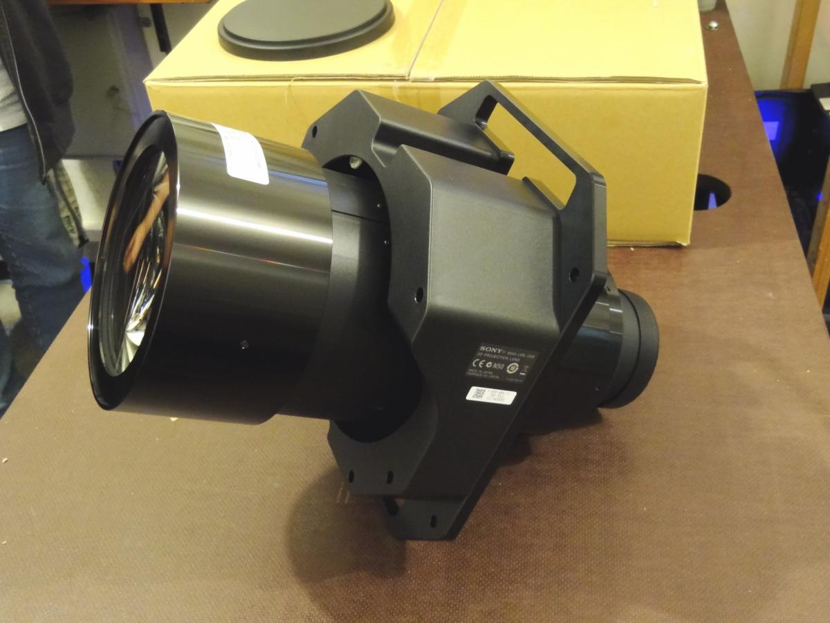

... :look:...tja, wie ja schon immer gesagt, was nutzt ein 4K-Projektor, wenn die Optik nicht dazu in der Lage ist, überhaupt 4K auf die Leinwand zu projizieren (soll's ja auch geben...). Und das hat man dann davon: so'n "Eimer" von Optik. Von nix kommt halt auch nix.
