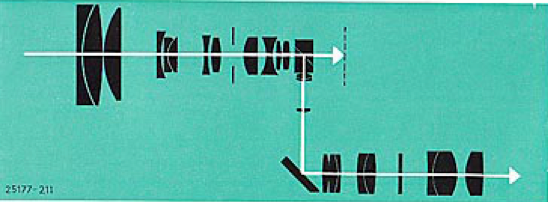

Hallo Friedemann,
Du hast da mal betreffs Suchervergrösserung gefragt:
Nun, du kannst einen Sucher ganz einfach auf eine Lupe reduzieren, mit der du auf ein Super-8 Fimbildchen guckst. Die Ausspiegelung mit oder ohne Mattscheibe (oder Schnittbild oder sonstwas...) hat immer präzise dieselbe Grösse, wie das aufzunehmende Filmbild. Auch der Abstand der Mattscheibe entspricht immer genau derselben Distanz hinter dem Objektiv, wie der direkte Strahlengang zum Film. Hoffe, mich klar ausgedrückt zu haben... *stöhn
Nun gehts beim Sucher also darum, das winzige Mattscheibenbildchen in Super-8 Grösse möglichst soweit zu vergrössern, dass ein anständiges Sucherbild entsteht. Also ist die Sucheroptik im Prinzip nichts anderes als eine starke Lupe. Je kürzer die Brennweite, desto grösser die Vergrösserung. Aber eben auch die Distanz zur Mattscheibe verringert sich da immer mehr. Da der Suchereinblick aber doch recht weit hinten an der Kamera ist, also auch weit weg von der Mattscheibe, sind da in Sachen Vergrösserung schnell mal Grenzen erreicht. Die Bildweite muss ganz massiv grösser sein als die Brennweite, ein recht heikles Kapitel...
Deine DS-8 Bolex hat eine Sucherlupe mit einer 10fachen Vergrösserung, einfach mal so als Basis. Das Problem besteht nun darin, die Distanz zwischen Sucherlupe und Mattscheibe soweit zu strecken, damit man ganz hinten in die Kamera gucken kann, und man trotzdem eine halbwegs starke Vergrösserung bekommt. Das bedingt dann einigen optischen Aufwand, der natürlich wieder Geld kostet und also bei billigen Kameras auch nicht immer ganz optimal gelöst ist. Fast jede Billigkamera hat ein relativ kleines Sucherbild... eben daher...
Kameras mit seitlich angebrachtem Sucher, also recht nahe an der Mattscheibe, haben es da deutlich einfacher. Bei allem kommt dann noch die Lichtstärke der Sucherlupe zum Zuge, auch eine Frage von Geld, aber auch eine Frage von störenden Bildfehlern und solchen Sachen.
Würde man der kleinen Canon einen sucher ganz vorne seitlich verpassen, man könnte viel einfacher ein grosses Bild erhalten.
Rudolf
Danke für die gute Erklärung, Rudolf!
Ich hab mir den Sucher an der Leicina bei der Gelegenheit auch mal genauer angesehen -- macht alles so Sinn, wie Du es sagst. Und bei der Leicina kann man den Sucher sogar sehr präzise justieren, mittels kleiner, interner Schräubchen.
Hier eine einfache Skizze, die veranschaulichen tut, wie ein Sucher im Prinzip aufgebaut ist. Im Bereich der Bildweitenverlängerung ist der Strahlengang parallel, damit die Bildweite verlängert werden kann (das kostet natürlich Licht...). Ein Periskop funktioniert genauso... (wenn man mal die Umlenkspiegel ausser acht lässt...)
