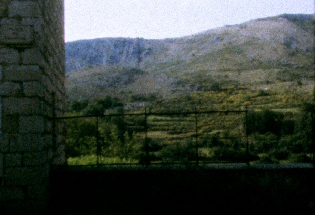

Wieder mal was Neues von mir: ein paar impressionistische Filmbilder aus Wittnerchrome 200D und der Logmar. Nach dem provenzalischen Sprichwort: „Wenn die Zikade singt, arbeitet man nicht“. Viel Spaß!
https://vimeo.com/145065932
Handentwickelt, ein paar Szenen mit Pull-Entwicklung, weil es einfach zu hell war.

@Harald: Ja, die Farben sind viel subtiler als beim Ektachrome. Da wären die Lavendelfelder richtig knallig geworden. Uns schwebten hier tatsächlich pointillistische Gemälde vor. Das schafft der Film natürlich mit 25 Bildern pro Sekunde nur bedingt, eine besondere Atmosphäre gibt es aber allemal. Leider ist das Pentax Cosmicar nicht das schärfste, aber bildet das volle Bildfeld der Logmar ab, während das Optivaron 6-66 leider in den Ecken stark vignettiert bzw. maskiert. Und nicht unwichtig, wenn man mit einer so großen Kamera durch den Wald zieht: Mit dem Cosmicar passt die Logmar in die Beaulieu-Tasche, während das Optivaron die Kamera so lang macht, dass sie in keine Tasche mehr passt. Ich habe kürzlich mal das Schneider-Optivaron aus der Siemens F2-Kamera an die Logmar geschraubt, mit Top-Ergebnissen: Enorm scharf, super klein und mit 25mm perfekt für fast alles. Traumhaft. Das kleine Fujinon ist aber auch schön. Man muss eben viel experimentieren. Ich habe auch einen anderen Film in der Provence mit dem 50D gedreht, der aber im Vergleich zum Wittnerchrome fast schon langweilig feinkörnig aussieht.

Ich wußte gar nicht daß Farbfilm körniger wird wenn man ihn pullt, dachte der würde dann auch feinkörniger wie S/W-Film (?).
Schöner Film!
Als ich ihn gesehen habe dachte ich mir: "Es gibt doch noch ein Stück heile Welt"... ich meine bei den ganzen Weltuntergängen in den täglichen Nachrichten...
Freut mich, dass du das so siehst. In der Tat war mir dort in Renoirs Olivengärten in Cagnes-sur-mer wieder sein Satz in Erinnerung gekommen: "Es gibt schon soviel Übel in dieser Welt, also will ich etwas Schönes dazu beitragen." Und in dieser Landschaft fällt das nicht schwer, sogar de Sade fühlte sich dort pudelwohl. Dass es heute so ist wie es ist, liegt zu einem großen Teil daran, dass seit den 90ern einige Staaten gemäß ihren geopolitischen Interessen handeln können und auf die militärische Karte setzen, ohne sich an geltende völkerrechtliche Gesetze zu halten und man rettende diplomatische Instrumente zur Verständigung wie z.B. die OSZE in die Ecke geworfen hat. Aber das ist ein anderes Thema. Mein nächster Film wird übrigens ein romantischer Horrorfilm auf Fuji Eterna ASA 500.
Bezüglich des Pushen und Pullens: Das weiß ich auch nicht genau, ich habe es nur vermutet, dass es so ist, weil das Korn an diesen Stellen stärker ist. Ich kann mich aber auch irren. Die meisten Szenen habe ich übrigens mit 48 Bildern/Sekunde gefilmt, weil es so enorm hell war und ich für den ASA200-Film noch keinen Filter hatte. Einzig die Katze ist mit 25 Bildern/Sek. gefilmt, weil sie sonst recht behäbig ausgesehen hätte.
Auch Schwarzweißfilm wird nicht feiner körnig bei verkürzter Entwicklungszeit.
Aber das Korn wird bei verkürzter EW-Zeit nicht so groß und somit wirkt der Film dann feinkörniger (?).
Zumindest bei meinen S/W-Negativen (Ilford Delta 400 + Perceptol) wurde die Entwicklung mit 200ASA "feinkörniger" als mit 320ASA.

Der Wittnerchrome ist schon sehr speziell. Ich wollte ihn eigentlich immer unbedingt probieren, aber wenn ich deinen Film sehe dann muss ich sagen, dass mir die Farben nicht sonderlich gefallen. Er ist mir zu körnig - das funktioniert nicht so gut mit dem Iscorama denke ich. Und schärfer könnnte es auch sein. Dein Film ist gewohnt ruhig und ich warte währendessen, dass nach den schönen Stimmungs- und Schnittbildern die Kamera ein junges Paar zeigt, das sich über die Liebe unterhält (die Atmosphäre erinnert an Eric Romer). Aber du bleibst deiner ruhigen Linie treu.

Der Körnigkeitseindruck hängt von mehreren Faktoren ab. Da sind zunächst das Filmmaterial und die Entwicklung, dann aber auch die Projektions- und Beleuchtungsoptik. Ohne Projektion, also beispielsweise nach Abtastung, besteht ein anderer Eindruck. Ganz wichtig: Je feiner das Korn, umso deutlicher der Kontrastumfang. Wenn wir uns im Extremen jeweils ein großes geschwärztes und ein nicht geschwärztes Korn auf einem Einzelbild denken, haben wir den vollen Kontrast, jedoch keine Halbtöne. Damit hat das Auge keine Vergleichsmöglichkeit. Bei Farben verhält es sich etwas anders.
Das Farbkorn des Avichrome ist leider so, daß wirklich rote, blaue und gelbe Punkte über die Leinwand tanzen und diese Kornstruktur das Bild für meinen Geschmack sehr störend überlagern. Bei Aufnahmen weiter entfernt als "Halbnah" werden Gesichter dadurch so unscharf, daß man sie nicht mehr erkennt.
Auch schafft es der Film nicht einen natürlichen Hautton abzubilden. Man sieht immer deutlich die drei Grundfarben durchs Bild tanzen.

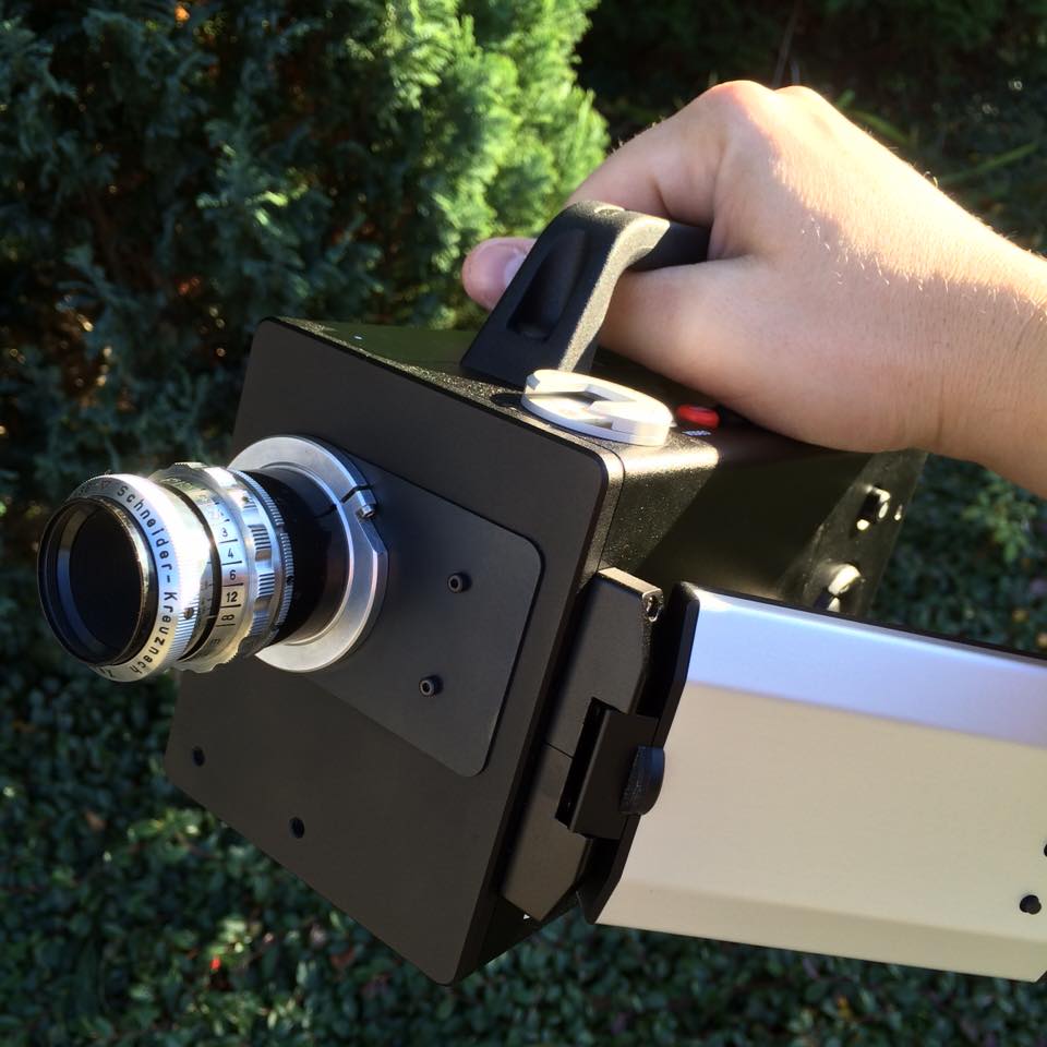

Könnte man vielleicht einen "Strahlenteiler" vor das Objektiv einer Super-16-Kamera anbringen, damit auf das Filmbild drei kleine Bilder projeziert werden? Vor den Strahlenteiler drei entsprechende Filter, die Kamera um 90° drehen, so daß das S-16-Filmbild in (ungefähr) 3x 7,42mmx4,11mm aufgeteilt wird - dann müßte man keine neue Kamera/Filmformat bauen und hätte eine etwas größere Bildfläche als bei S8 (und ein ziemliches Breitbild, aber heutzutage geht ja nix mehr unter 16:9 ;-) ). Man hätte zwar den Verbauch von 16mm-Film, aber eben in S/W was bezügl. der Materialkosten in etwa so viel kostet wie die selbe Lauflänge in S8-Kassetten. S/W-Entwicklung ist immerhin günstiger als Farbentwicklung - und man hätte gegenüber "echtem" Farbfilm ein paar Vorteile: Keine Alterung der Farben, einfache Selbstentwicklung, leichtes Pushen + Pullen, spezielle Feinkornentwickler.
Könnten die Laser im Projektor nicht dem Film gefährlich werden?
