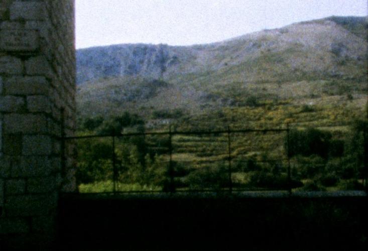

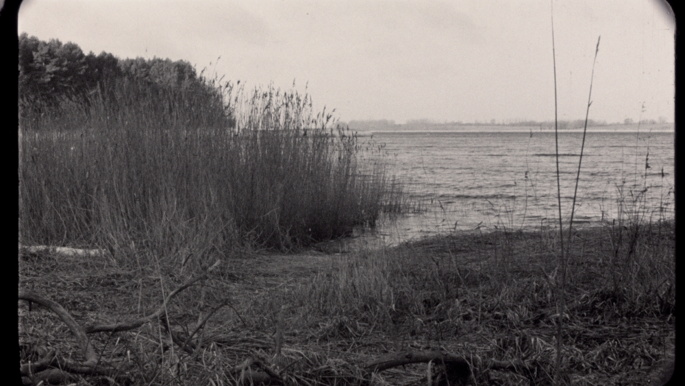

Ist das Fomapan R? Wie entwickelst Du?
Ganz normal. Ich habe 2 Min. 50 in A71 ohne Zusätze erstentwickelt und dann das übliche Bleichen etc. So langsam wird es was.

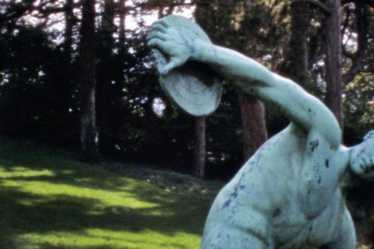

Interessant - ich hab mich gewundert, wie stark der Film vor allem am Rand entlang von winzigen Staubpartikeln übersäht ist. Kommt das vom Trocknen oder alles Abrieb vom Scneiden und Kleben?
Der blaue Strich in dem Farbfilm kann definitiv nicht aus der Kamera stammen, dafür schlankelt er zu sehr hin und her. Sieht fast wie eine Belichtung mit rötlich-orangem Licht aus - oder eventuell durch Druck entstanden.
Nein, das ist das typische Foma-Hageln der alten Emulsion. Das ist schon immer so die letzte 5 Jahre. Ich hatte den Film dann tatsächlich noch auf dem Betrachter und das kann ein zwei Laufstreifen verursacht haben. Aber so ist das eben mit der Heimentwicklung. Wabi-sabi 🙂.

Hallo Patrick, mit 2min 50sec Erstentwicklung (wahrscheinlich bei 100ASA und 20 Grad) liegst Du mit A71 sehr eng bei meinen Zeiten - ich belichte ihn mit 160-200ASA und entwickle ihn dann 3,5min. Dann kommt er super, v.a. die neueren Chargen - wie hier schon beschrieben.

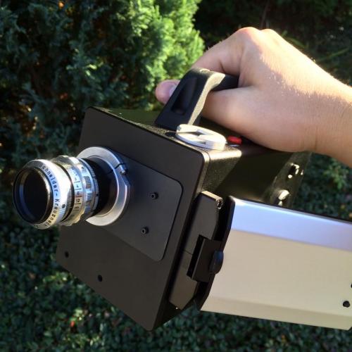

Prinzipiell ist sie das. Aber bei minus 10 Grad auf Rügen und dem störrischen, schlecht perforierten Fomapan gab es eben Probleme, obwohl die Kamera vorher frisch gewartet war. Ich drehe seitdem mit der Kiew 16 U, mit Federwerk und elektrisch. Die hat mir bislang noch nie Probleme gemacht und die Bildqualität der Objektive ist dem K3-Meteor weit überlegen.
Interessant. Ja, ich belichte mit 100 ASA/21DIN und entwickle bei 20 Grad. Die Zeit habe ich mittels Teststreifen ermittelt. Ich bin je kein Profi, mache aber Fortschritte. Die neuen Chargen habe ich noch nicht versucht, weil ich noch soviel Altmaterial habe.
Ich hab auch beide, die Krasnogorsk aber noch nie benutzt - das Stummfilmzeug mach ich mit der Kiew 16 U. ich hab das Federwerk abgebaut und eine Kurbel drangemacht:)

Ich habe auch beide, allerdings nur einen Objektivsatz. Für die UE verwende ich 6 Stk. NiZn-Akkus, aber das Batteriefach habe ich nicht umgebaut. Es geht auch so.
https://sites.google.com/site/olexserviceskinor/russian-amateur-cine-cameras/kiev-16u-kiev-16ue/kiev-16ue-upgrade
Wollte mir ursprünglich den Umbau für eine externe Stromversorgung machen. Sieht ja auch chic aus mit dem Spiralkabel und der Siebensegmentanzeige, aber die NiZn-Akkus liefern ausreichend Power. Zum Filmen bin ich allerdings schon gut 2 Monate nicht mehr gekommen: Auto kaputt und zusätzlich der "reizende" Virus, der mir in meinem Alter mit Sicherheit den Rest geben würde, sprich "Exitus-Garantie".
