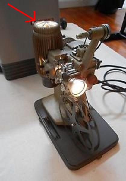

Gut möglich, allerdings hatte man zur Zeit der Umstellung auf 18B/S noch keine LED-Probleme. Ich denke man hatte eher das Problem daß einige Projektoren so konstruiert waren daß ein Teil des Projektionslampenlichts ins Zimmer gestrahlt hat.
ZB. bei den Bell&Howell Projektoren:
Der rote Pfeil zeigt wo ein Teil des Projektionslampenlichts austritt und an die Decke gestrahlt wird. Zudecken sollte man diese Öffnung nicht, da hier die warme Abluft der Lampenkühlung austritt - und bei einigen Modellen konnte eine 1.000W-Lampe eingesetzt werden.
Der Vorteil ist daß der Vorführer nicht völlig im dunklen sitzt und die Projektorfunktionen noch einigermaßen bedienen/überprüfen kann, der Nachteil daß der Vorführraum leicht erleuchtet wird - je nach dem wie nahe der Projektor jetzt an der Leinwand steht kann da so hell werden daß man bei 16B/S vielleicht wieder ein leichtes Flackern wahrnehmen kann.
