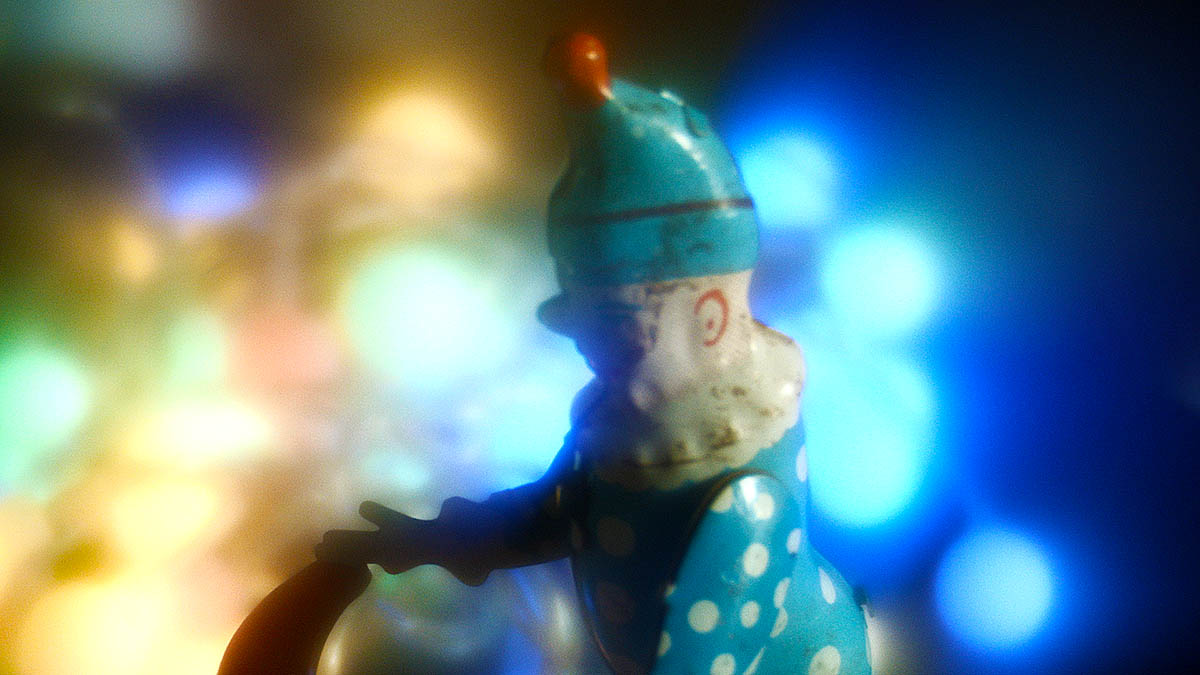

So, habe gerade die Optik mal an einen Speedbooster (zusätzlich 1 2/3 Blende Gewinn) und der BMPCC Kamera (S16mm Film Sensor) geklemmt. Siehe Anhang. Kamera Entfernung ca. 30cm. Problem war das Tageslicht (es regnet) durch dem Fenster, die Kamera überstrahlte..... ist schon fast ein Nachtsichtgerät.
Ist klar, bei so einer Lichtstärke ist das Bild extrem weich und die Tiefenschärfe auf wenige Millimeter begrenzt. Aber das Bild zeigt, es funktioniert.... :dance1:
Ich werde mal anständige Drehteile anfertigen müssen, die schweren Teile mit den Fingern halten ist nicht so der Hit......
