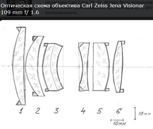

Ich bin gerade dabei, das zweite Visionar zu öffnen. Das erste ging relativ leicht, doch hier muß ich mit verschiedenen Kniffen vorgehen. Die Jenaer, Jenenser, Zeissiker haben die Befestigungsringe lackiert. Wie kann man nur?! Die gingen davon aus, daß die Objektive nie staubig werden würden. Reinigung unnötig. Richtig mühsam.
Auffällig sind die dicken Linsen.
Sieben Linsen in sechs Gruppen, Linsen 3 und 4 sind verkittet.
Hier ein Schema eines Russen, eine andere Brennweite:
  • Thanks 1
Share this post

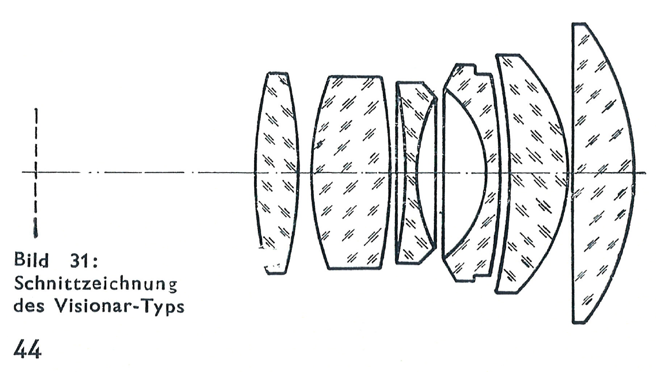

Hallo miteinander,
habe hier zufällig mal reingeschaut und stelle mal ein Bild aus dem Taschenbuch Filmwiedergabeoptik 1968) der ROW rein.

Oh, das ist interessant! Den Absatz an der vierten Linse hatte ich nicht angetroffen, aber die Objektive sind ja eventuell verschieden je nach Brennweite.
Offensichtlich sechs Linsen

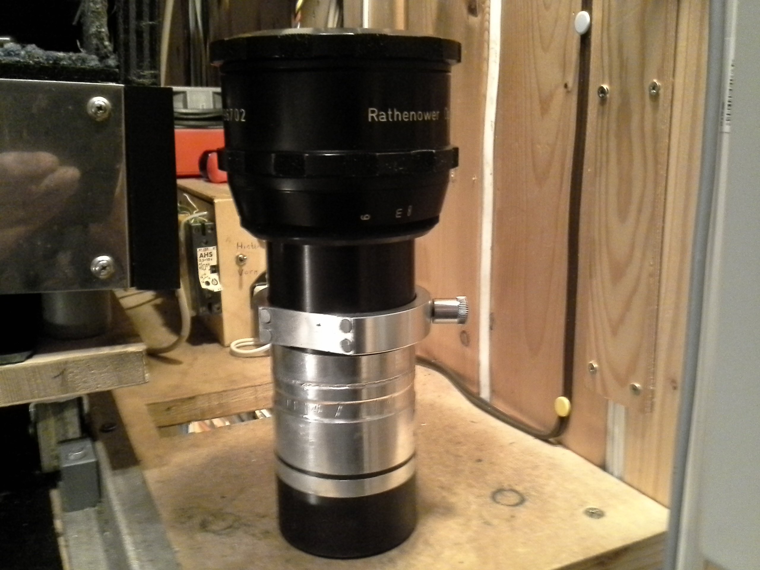

Hallo allerseits!
Ich hatte vor vielen Jahren das Glück, unbenutzte Visionare für meine Bauer Sonolux mit 400W Halogenlampe zu bekommen.
Diese geben das von der Farbtemperatur her gelbliche Glühlicht recht gut wieder. Es wirkt sehr weiß und hell.
Ich benutze diese Optiken nun schon seit über 20 Jahren und bin immer noch super zufrieden damit.
Ein 84er Zeiss Visionar habe ich mir vorne etwas abdrehen lassen und mit dem Rectimascope 48/2x fest verbunden.
Obwohl dieser Anamorphot nur für 16mm gedacht war funktioniert das mit dieser Brennweite hervorragend.
Ein Bild von 3Meter Breite wird super ausgeleuchtet.
