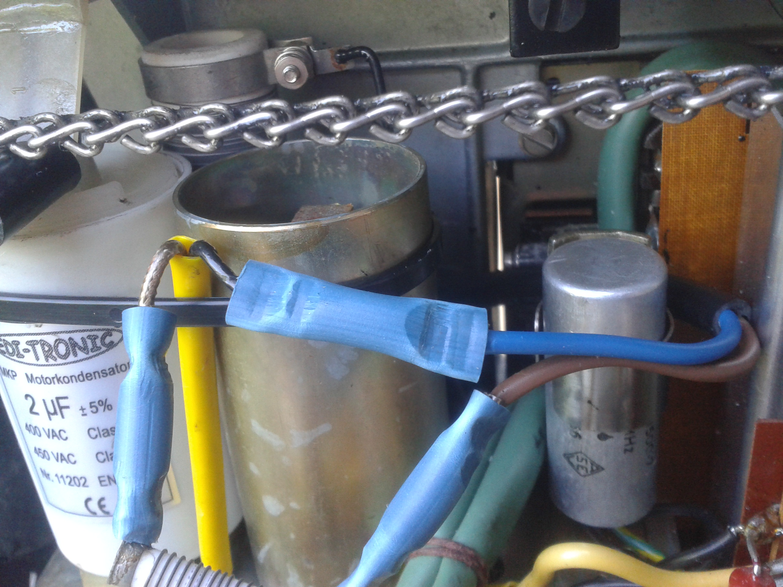

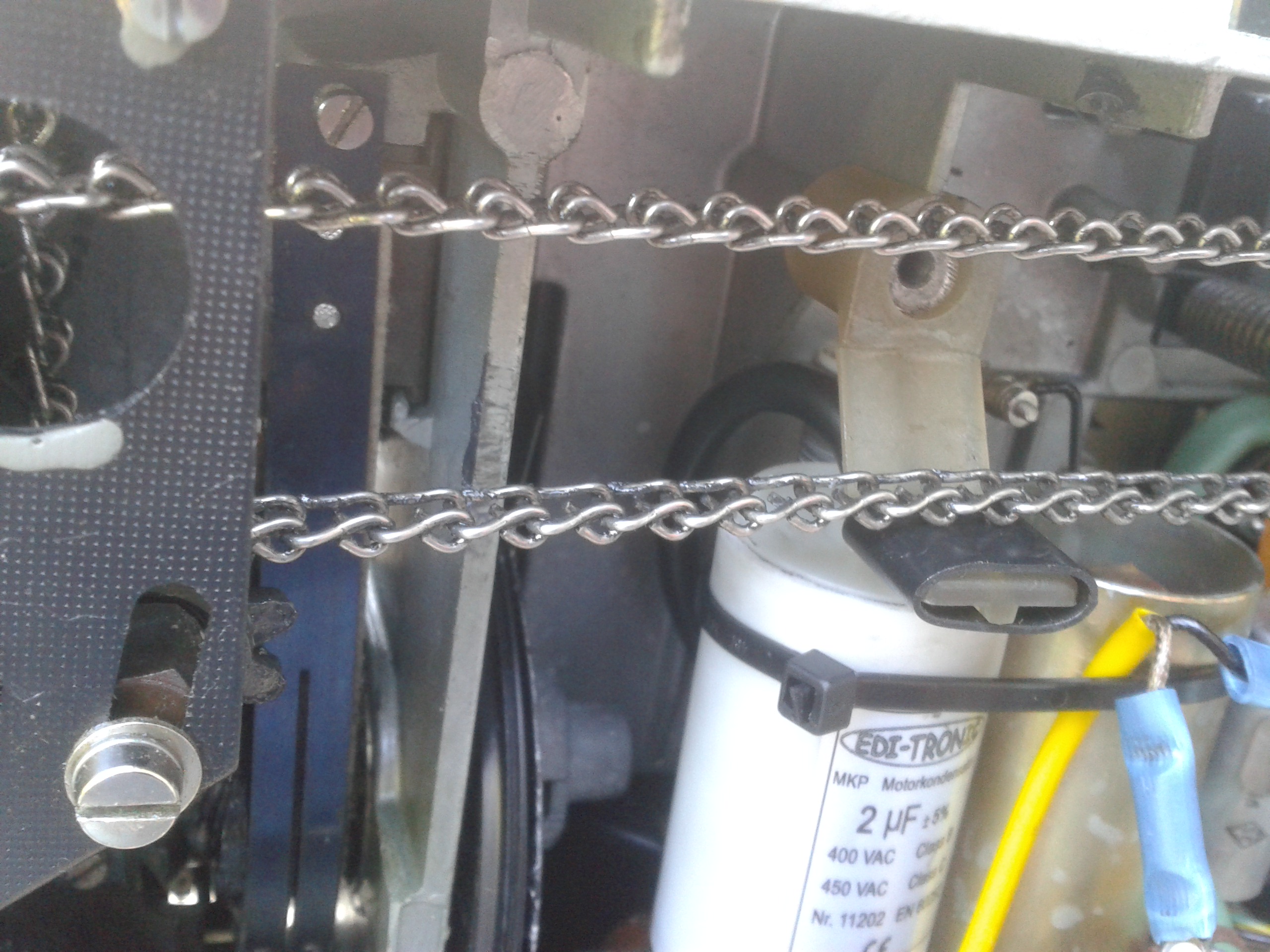

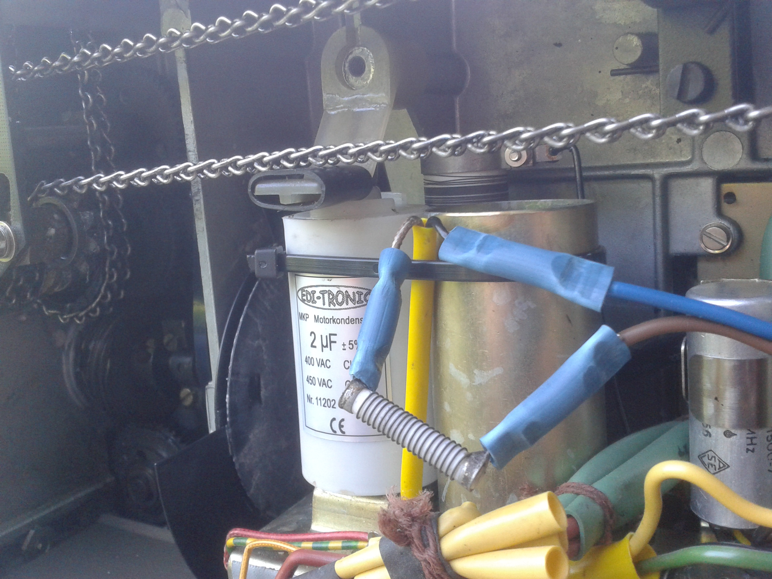

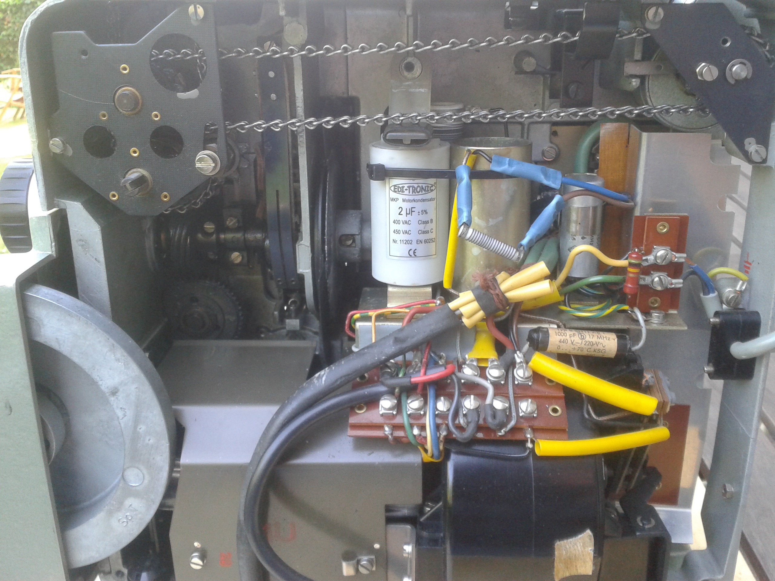

Hier mal ein paar Bilder. Ich habe heute auch einen Kondensator getauscht (war mein erstes Mal, ich bitte daher um Nachsicht, wenn es nicht so schön aussieht, Hauptsache, der Projektor läuft wieder).
Du musst auf jeden Fall darauf achten, dass der Kondensator nicht zu groß ist, sonst passt er nicht unter die "Kettenhalterung".

Vorsicht, die meisten dieser Becherkondensatoren benötigen freien Raum oberhalb der Kontakte bzw. des Kabelanschlusses! Grund ist, dass nur so das "Not-Entlüften" (bei Überdruck im Inneren) durch Herausdrücken des Stopfens funktioniert, um ein Platzen zu vermeiden. Details dazu sollte es in den Datenblättern der Kondensatoren geben. Im Bild scheint das Kettenführungsteil direkt oberhalb des Kondensators diese Entlüftung zu behindern.
Ich sehe auf Deinem Bild zudem noch einen alten Kondensator (das braune Teil, 1000 pF) den Du unbedingt noch tauschen solltest. Diese sind sehr anfällig, fast immer defekt oder kurz vorm Abbrand. Zudem erscheint mit der frei baumelnde Drahtwiderstand gefährlich - der kann (z.B. beim Neigen des Geräts beim Transport) durchaus durch die Gegend baumeln und Kontakt mit Schirmungsbecher der Spule oder dem Gehäusedeckel des Projektors bekommen!

Hallo dbx1000,
vielen Dank für Deinen konstruktiven Beitrag. Ich bin leider kein Techniker und dies war das erste Mal, dass ich mich an die Elektrik eines Siemens gewagt habe.
Tatsächlich schließt der Motorkondensator direkt mit der Kettenführung ab, ich werde morgen mal nach einem etwas kleineren schauen, desgl. der braune Kondensator (mir war schon aufgefallen, dass an den Seiten etwas herausdrückt).
Share this post
Hi Silas,
das was nach "Rausdrücken" des Teerverguss aussieht ist oft noch normal, das sind einfach Teerpfropfen die da seitlich draufsitzen zum Verschließen. Leider schliessen die nicht komplett dicht, und so zieht über die Jahre der Papierwickel im Inneren Feuchtigkeit. Irgendwann gibts dann Kriechströme, und der Kondensator schmilzt bzw. brennt ab (Teer brennt gut). Ich würde den tauschen, auch wenn er noch gut aussieht. Die machen früher oder später immer die Grätsche, ist das Risiko nicht wert, lohnt daher mit zu ersetzen wenn man das Gerät ohnehin schon mal offen hat.
Ich habe die Datenblätter typischer Becherkondensatoren nochmal durchgesehen, keine Infos gefunden zu Anforderungen wie viel Platz über dem Stopfen sein muss. Ich würde da dennoch etwas Raum lassen. Ich vermute Dein Plastikbecher wird im Zweifel einfach seitlich aufplatzen/aufschmelzen, ist also mglw. nicht so kritisch. Kannst also erstmal so lassen.
