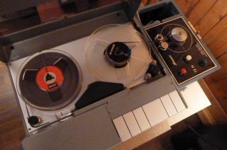

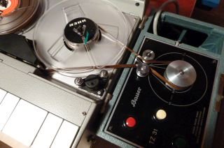

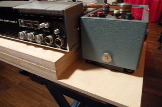

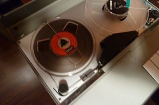

Hallo st1600,
es ist richtig, dass die T10 Kombination mit dem Uher Report etwas pfriemelig ist, aber es funktioniert . Dass das Report ungeeignet wäre, ist eine Mär.
Wichtig ist:
1. die Trommel am Koppler muss wirklich leicht laufen !
2. das Tonband muss sauber waagrecht laufen: sorgfältig justieren.
3. Die Plazierung des Kopplers: immer auf der Aufwickelseite. Auf der anderen Seite wird die Abwickelfriktion gestört und das jault !
( das schwarze Teil in der rechten Ecke des Tonbandgerätes ist ein Perfokopf und hat mit den Bauer nichts zu tun.)
Die Kombination läuft astrein und ist auch gut reporduziertbar, deswegen der Sperrholzsockel :-)
Ich wollte dir ein Ton/Videobeispiel wg des Tones hochladen, aber das leider zu groß ?
Generell bin ich mit der Synchronität sehr zufrieden. Lippensynchron ist natürlich trotzdem Glücksache. Aber Musik, Geräusche (nicht unbedingt Punkt) und Kommentar ist voll ok.
Einzig das Starten mit der Leitfolie ist problematisch. Mal geht's, mal prellts. Da muß ich mir noch was elektronische überlegen.

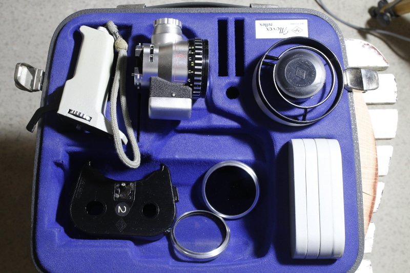

Am 22.2.2019 um 17:29 schrieb Schokoprinz:
Die Bolex und die Movex Reflex laufen alle ganz gut.
Für Letztere hätte ich ein Köfferchen hier herumstehen. Ohne die Kamera, aber mit funktionstüchtigem Motorzoom-Objektiv, mit "motorlosem" Zoom-Objektiv, Sonnenblende, Kassetten, Fixbrennweiten-Objektiv(en), Handgriff u.a.
Vielleicht hat jemand von den Herren Interesse dran. Wäre mit einem Tausch zufrieden, z.B. Kodak-Laborspulen 15 Meter oder Synchronkabel für die Nizo 561 (oder Canon 814XL Electronic) oder eine Eumig C 5 , die funktioniert. Irgend so etwas in der Richtung.
Batterie für das Motorzoom habe ich auch, glaube, 2 Stk. Würde ich dazu geben.
