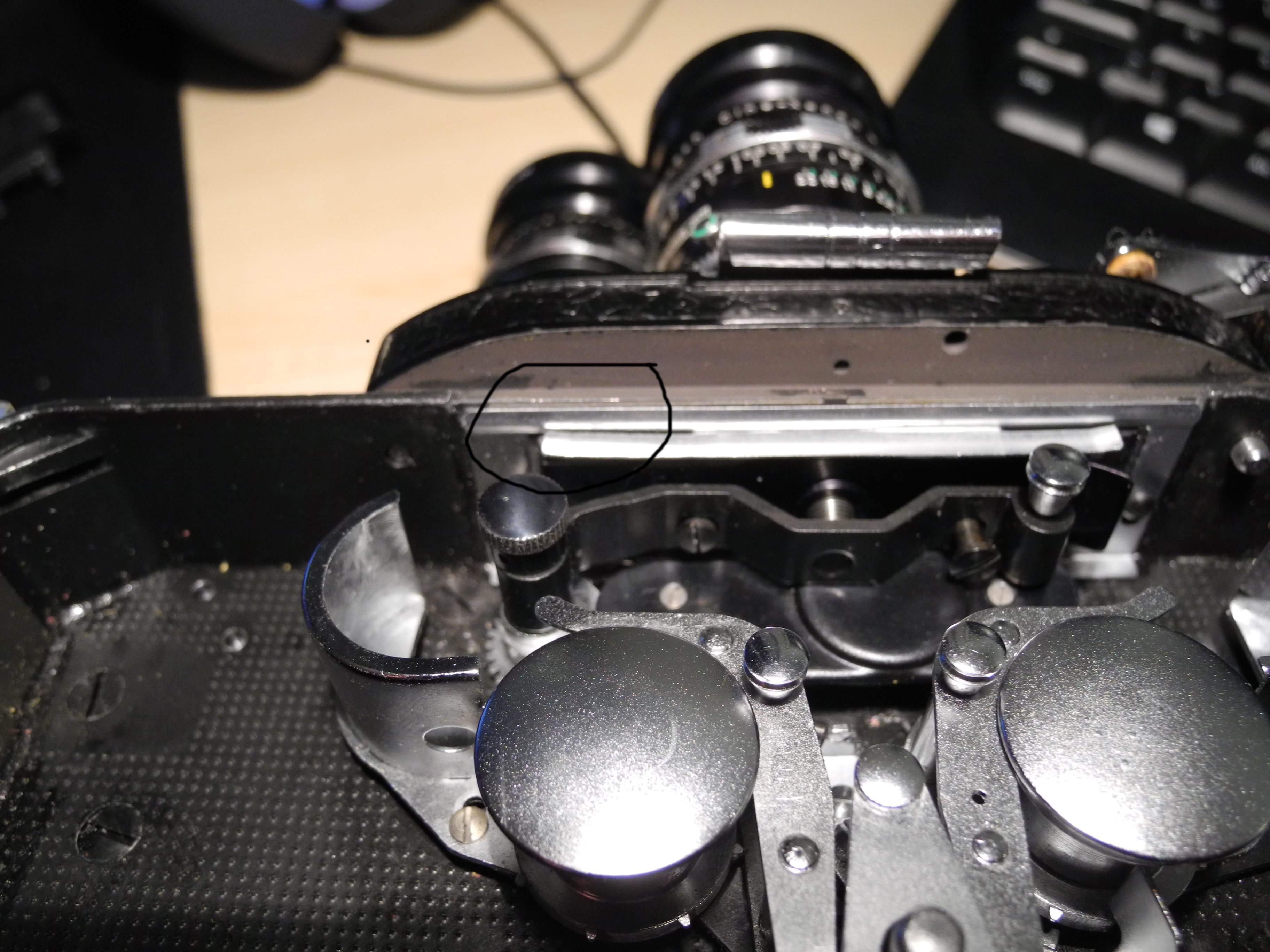

Bin ratlos. Meine Bolex H16 Reflex (Rex4) schnurrt wunderbar, aber der Bildstand mit Fomapan R100 ist miserabel. Kann auf Anhieb beim Transport nichts entdecken, woran kann das liegen?

O.K., das kann natürlich sein .Dann muß ich wohl mal einen Tri-X nehmen... . Wobei ich 2 R16 habe, eine Rex 4 und eine SBM. Die SBM ist mit Foma sehr schön, die Rex 4, die ich vor längerer Zeit mal günstig kaufen konnte,  leider nicht. Die mag ich mit Objektivrevolver lieber, weil leichter. Mir ist aufgefallen, dass die Metallzunge auf der perforationsfernen Seite in Höhe des Rändelrades für die Andruckplatte ein bisschen verbogen war, so dass der Film hier vielleicht nicht einwandfrei gleitet?

Kannst du noch eine Aufnahme machen, bei der dann die Schärfe auf dem bezeichneten Blech liegt und nicht woanders? Mit einem Smartphone kommt man gut in den Filmraum hinein, am besten wäre die Ansicht von unten her (auf dem jetzigen Bild links). Handy aufstützen, still halten, Licht zugeben. Nicht blitzen, das erzeugt zu dichte Schatten.

ist das Greiferlager vielleicht ausgelaufen? Ich hatte mal eine RX4 mit furchtbarem Bildstand und konnte ebenfalls nichts finden, bis mir damals Herr Pitterling quasi auf Anhieb zeigte wo der Fehler lag. Die Andruckplatte abschrauben, dann die Abdeckung über dem Greifer abnehmen (nicht die kleinen Senkkopfschrauben verlieren!) und dann mit einer Pinzette den Greifer über dem Lager fassen und versuchen zu wackeln. Er darf nicht wackeln bzw. praktisch kein Spiel haben. Meiner wackelte ganz ordentlich, Herr Pitterling wechselte das ausgelaufene Lager gegen sein vergütetes Stahllager aus und seitdem lief/läuft die Kamera vor allem auch mit FOMA perfekt. Dies sowohl mit Federwerk als auch mit dem Elektromotor.

Hm. Das hört sich sehr interessant an. Sollte das die Ursache sein, wäre jetzt noch zu klären, wer das Lager austauscht - und was  die Reparatur ggfls.  kostet.
Share this post
Erst die Seitenführung prüfen, kostet weniger. Die Greifergruppe kann ich dir machen, Bolex International hat noch Ersatzteile.
Spiel im Greifergelenk ist zunächst kein Grund für schlechten Bildstand, das Spiel stört erst, wenn der Greifer zu schlottern

Das Greiferlager ist wahrscheinlich ausgeschlagen. Es hat Spiel, vielleicht 1/10mm. Bei der SBM wackelt nichts. Simon, schreib mir doch mal eine persönliche Nachricht, was die Reparatur kosten soll. Würde dir die Kamera dann zusenden. Grüße, Thomas
