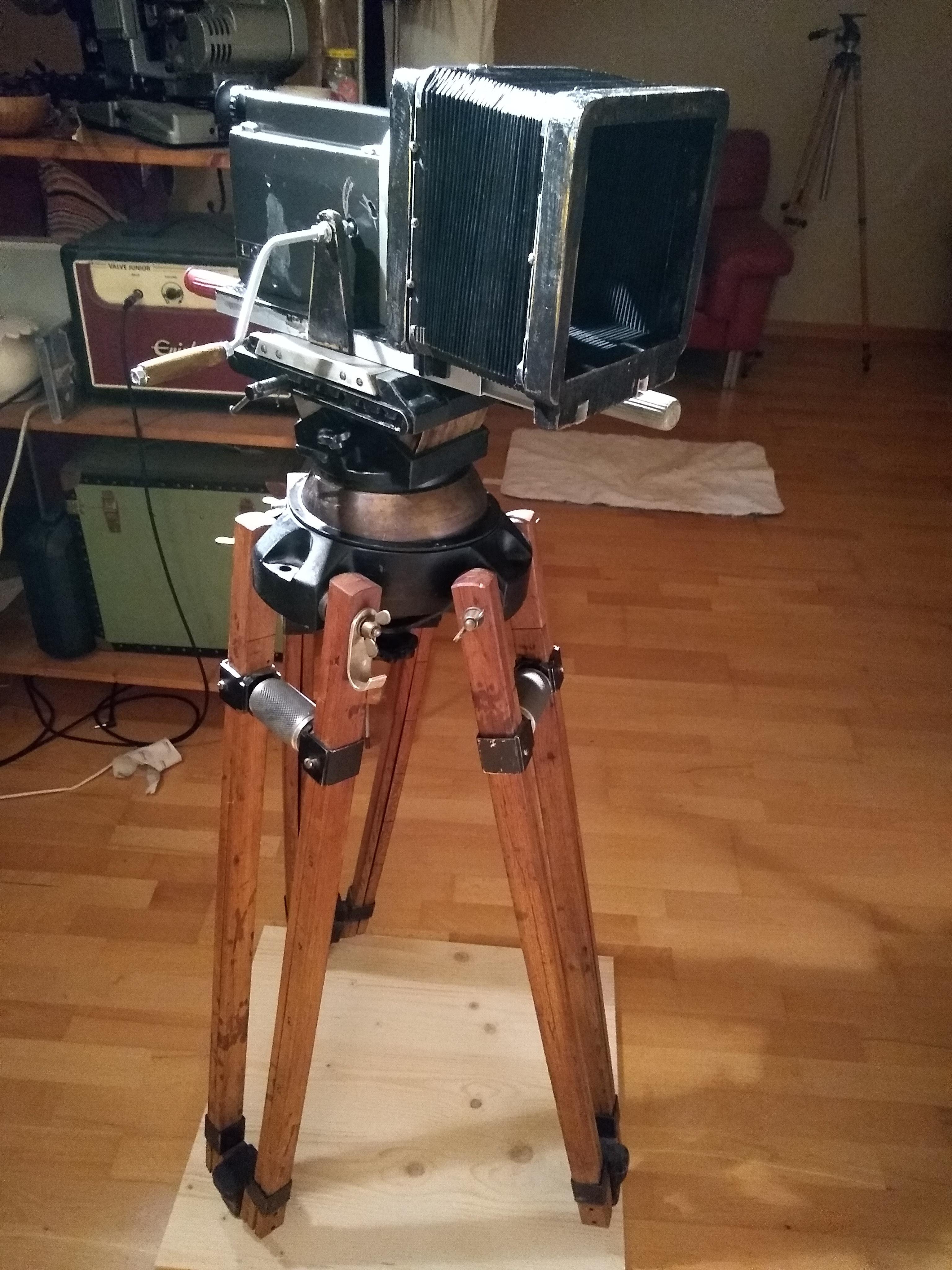

Ich hab mir eine alte russische 16mm Kamera adaptiert, damit sie mit Handkurbel betrieben werden kann, da ich ein Video für die Band, in der ich spiele, drehen muß. Es soll richtig authentisch stummfilmig aussehen und daher beabsichtige ich, das Ding mit so ca. 20 Bilder pro Sekunde zu kurbeln. Das Ganze soll dann natürlich digitalisiert werden und da hätte ich gerne den Effekt des stretch printings, also dass jedes 5. Einzelbild verdoppelt wird.
