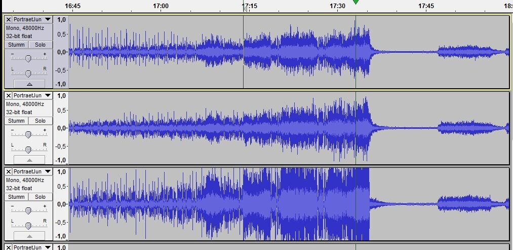

Leider erwischt es auch gute Filme - hier die dritte Spur ist der Centerkanal von 'Portrait einer jungen Frau in Flammen'. Keine Ahnung, wie sowas durch die Endkontrolle kommen konnte. Wohlgemerkt, das ist der Hauptfilm - nicht der Trailer. Und, sigh, das französische Original sieht und hört genauso aus...
Hab's dem Verleih gemeldet, aber da das DCP längst in der Distribution ist, kann man vermutlich schon froh sein, wenn's das derbe Clippen nicht mehr in die Sekundärauswertung schafft.
