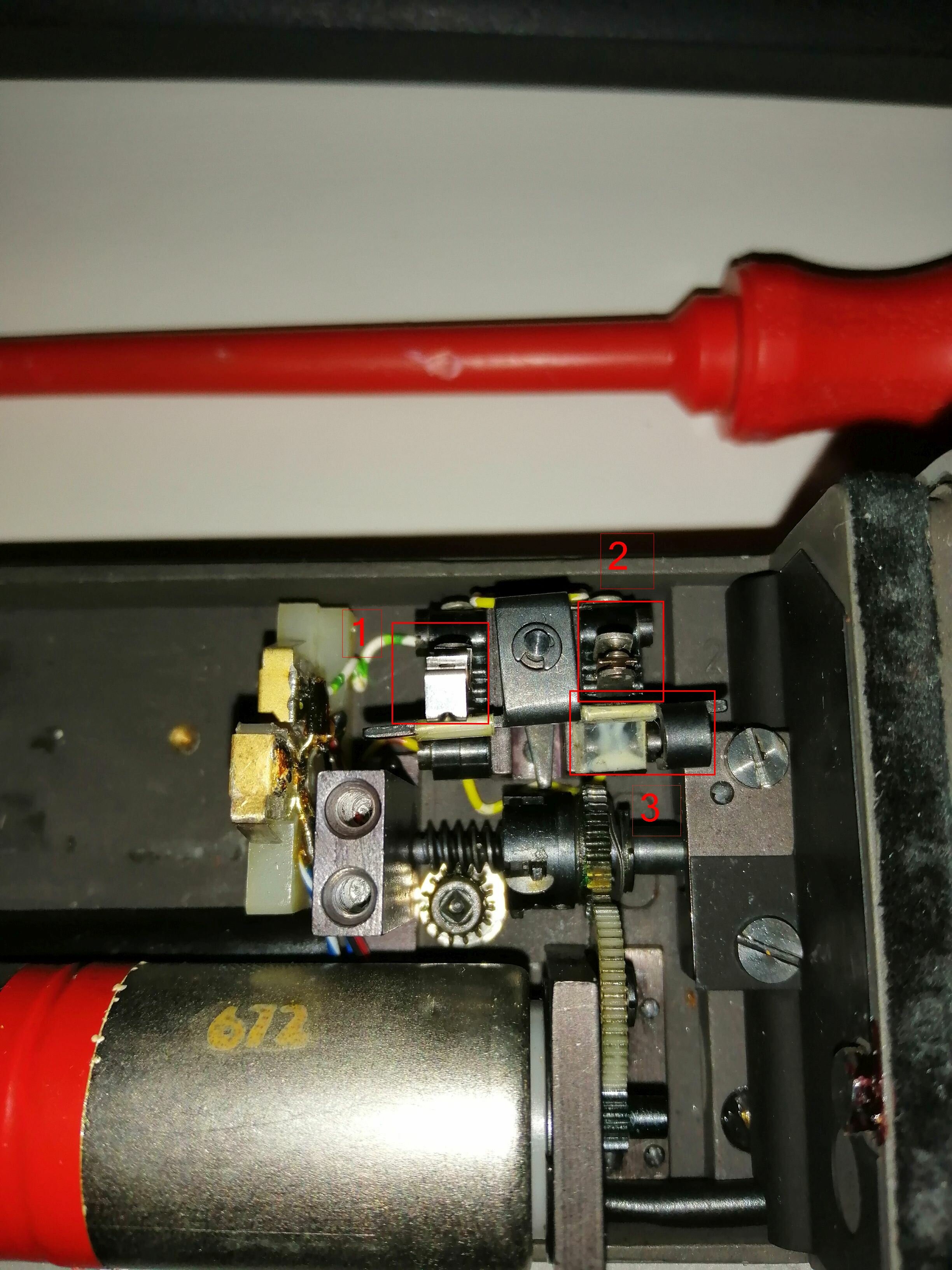

Leider hat es dafür heute meine Leicina 8SV erwischt.😪
Und zwar ist bei mir der Einschaltkontakt (2) komplett weggebröselt (sollte normal so wie (1) aussehen).
Normal wird per Stift das Palstikstück (3) hochgedrückt  und schließt den Einschaltkontakt.
Nach losslassen des Bleichtungsknopfes geht der Stift wieder nach unten und der Kontakt löst sich.
Ist sehr schade da die Leicina sonst schnurrt wie ein Kätzchen und gut erhalten ist.
Ich hätte hier noch eine andere zum schlachten bin mir aber nicht sicher ob und wie ich den Schaltblock komplett ausbauen kann.
Hatte jemand schon einmal so ein ähnliches Problem?
Edited by Simi791 (see edit history)
Fettproblem, hat den Kunststoff zersetzt, indem es die Weichmacher herausgelöst hat. Meine Meinung dazu. Mikroschalter gibts allerdings in den verschiedensten Größen zur Reparatur. teilweise soind da Sonderformen in alten Video und Kassettenrecordern verbaut, ansonsten bei den üblichen Elektronikversendern.
