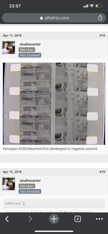

Geht nicht, da der Film keine klassische Lichthofschutzschicht bzw. Rückseitenbeschichtung hat, sondern eine aus Silber, die sich im Bleichbad auflöst. Versuche, den R100 zum Negativ zu entwickeln enden mit kaum transparenten, unbrauchbaren Ergebnissen. Plus-X und Tri-x gehen.
