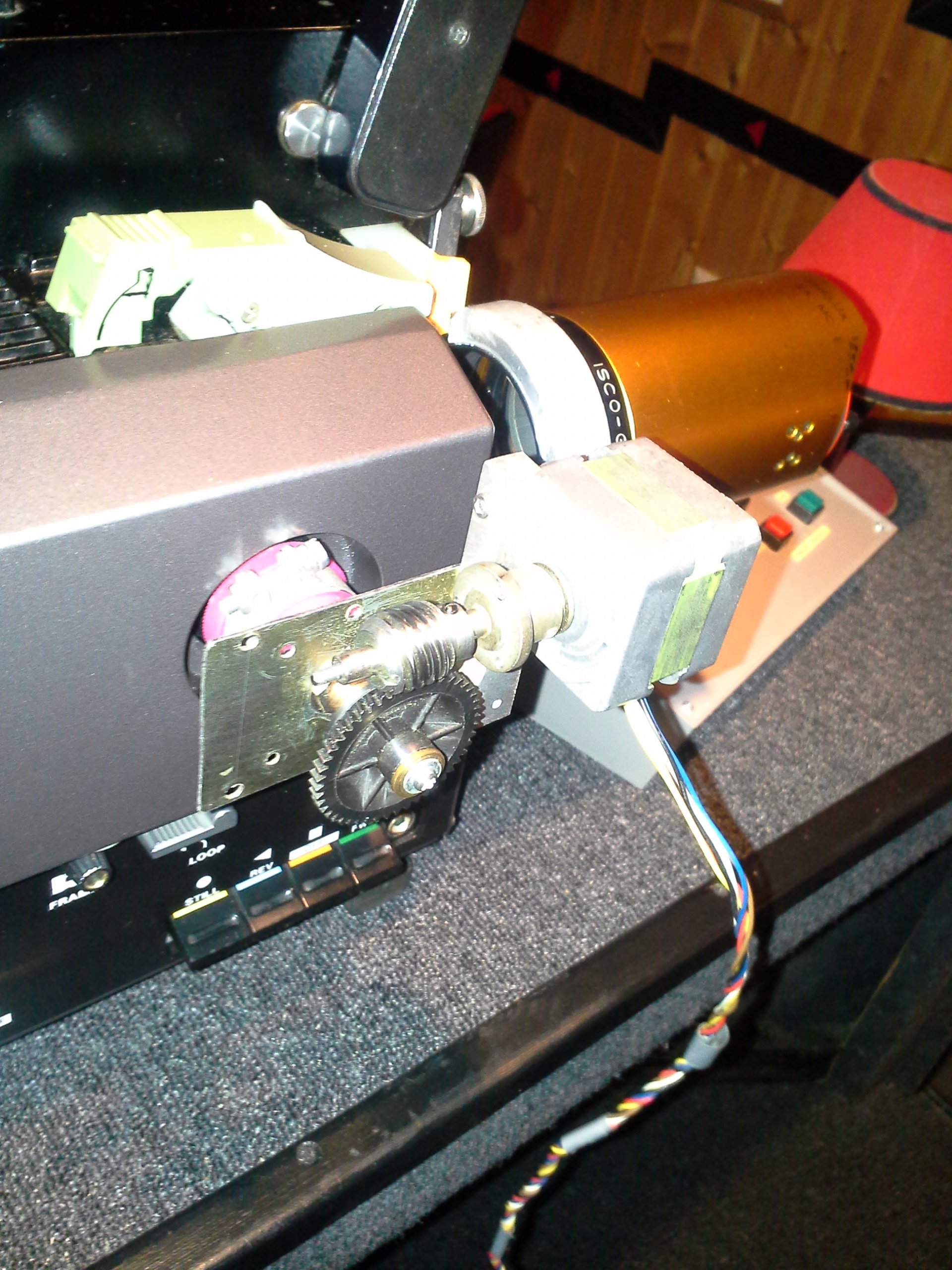

Das Thema Fernschärfeeinrichtung ist meistens nur für Heimkinobetreiber mit separater Vorführkabine interessant, da man hier dann die Schärfe vom Kinosessel aus bequem einstellen kann. Die meisten GS 1200 Besitzer die das so machen und die ich kenne, haben sich bereits selber so etwas gebaut.
Ich habe das Ganze mit einem Schrittmotor und einem Drehimpulsgeber realisiert. Der Schrittmotor ist nochmal über ein Schneckengetriebe untersetzt. Hiermit kann ich die Drehbewegung 1:1 an den Motor weitergeben. Der Motor kann schnell abgenommen werden, wenn man die Klappe aufmachen will. Aber bei mir laufen in der Regel Spielfilme von 2 Stunden Länge und da wird der dann einmal aufgesteckt und am Ende wieder abgenommen. Das Genze Konstrukt hab ich mir selbst gebaut und es hat ca. 50 Euro gekostet. Auf dem Bild sieht man den Schrittmotor (unipolar) mit der Schneckenuntersetzung.
