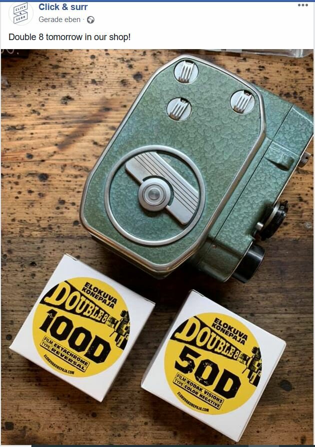

Der Kodak 50D ist aber ein Negativfilm, wenn auch farblich auf Tageslicht abgestimmt....

Du planst ja, vielleicht den Cine8 BW 40 an Land zu ziehen. Die Frage ist, ob du das mit einem Vorbestellung-System machen kannst. Ich würde ja selber gerne bestelltn, weil ich wirklich gerne mit dem Film arbeiten würde, ich bin aber nicht bereit, die Versandkosten des FFP zu bezahlen.
Wäre das überhaupt technisch und rechtlich möglich? Vorbestellung über click&surr, du kalkulierst zu welchem Preis es auch für dich realistisch ist, wenn eine angemessene Menge zusammen ist wird in den USA bestellt? Ich bin kein Geschäftsmann...
Bearbeitet von MFB42 (Änderungen anzeigen)
Da man nie so recht weiß, wieviel man bei FPP bekommen kann, ist das mit Vorbestellungen eher schwierig. Ich bestelle eine gewisse Menge und dann sehen wir mal. Vielleicht spielt sich das mit der Zeit ein.
Wäre toll. Der Cine8 BW 40 wäre genau der Film, den ich suche, also, wenn er keinen Lichthofschutz hat. Aber das hatten wir schon. Ist nur die Frage, wie hoch der Bedarf wirklich ist. Jeder filmt doch irgendwie für sich alleine. Wieviel sich von welchem Material verkauft, kannst du am besten abschätzen (und die Herren Andec, Impex, Maco und wie sie alle heißen...).
Die Google-Übersetzung sagt mir, daß "Elokuva Konepaja" auf Finnisch Filmwerkstatt bedeutet.
@ Jürgen Lossau
Ist das Material in Finnland konfektioniert ?
