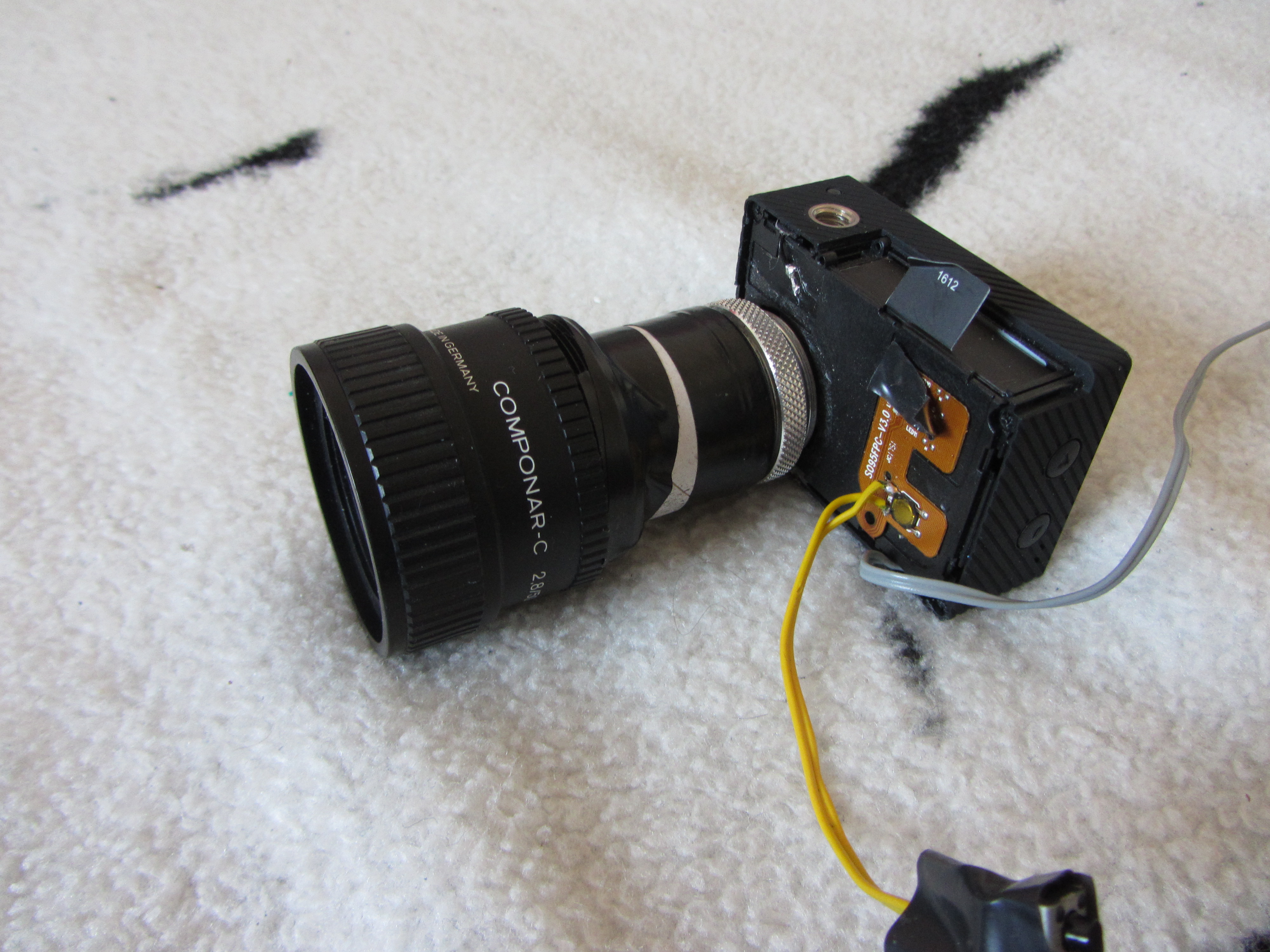

ich habe gerade gesehen, diese Objektiv-Vorsätze hat tonimarero für seinen Scanner mit der GoPro (und anderen Action Kameras) verwendet:
Er schrieb:
Hallo filmfool,hier der Link von Aliexpress, hab 3 verschiedene gekauft , 2 für Super 8 Film, eine für 35mm Film(ich bastel gerade auch an eine 35mm Filmscanner nicht für Foto sonder für richtig Kinofilme, werde mal berichten wenn soweit fertig ist).
https://de.aliexpress.com/item/32938695953.html?spm=a2g0s.9042311.0.0.27424c4d0hpVtp
https://de.aliexpress.com/item/32909944309.html?spm=a2g0s.9042311.0.0.27424c4da28rEe
der erste hat ein Durchmesser wo genau in eine Kunstoffrohr Schelle passt, beim Baumarkt erhältlich!
Diese relativ billigen Objektive von Aliexpress haben ein CS Gewinde, genau wie die RASPI HQ Kamera.
So frag ich mich ob dies eine brauchbare Alternative zu der von Friedemann verwendeten Objektiv-Zwischenring-Version (mit einer RASPI Kamera) sein könnte.

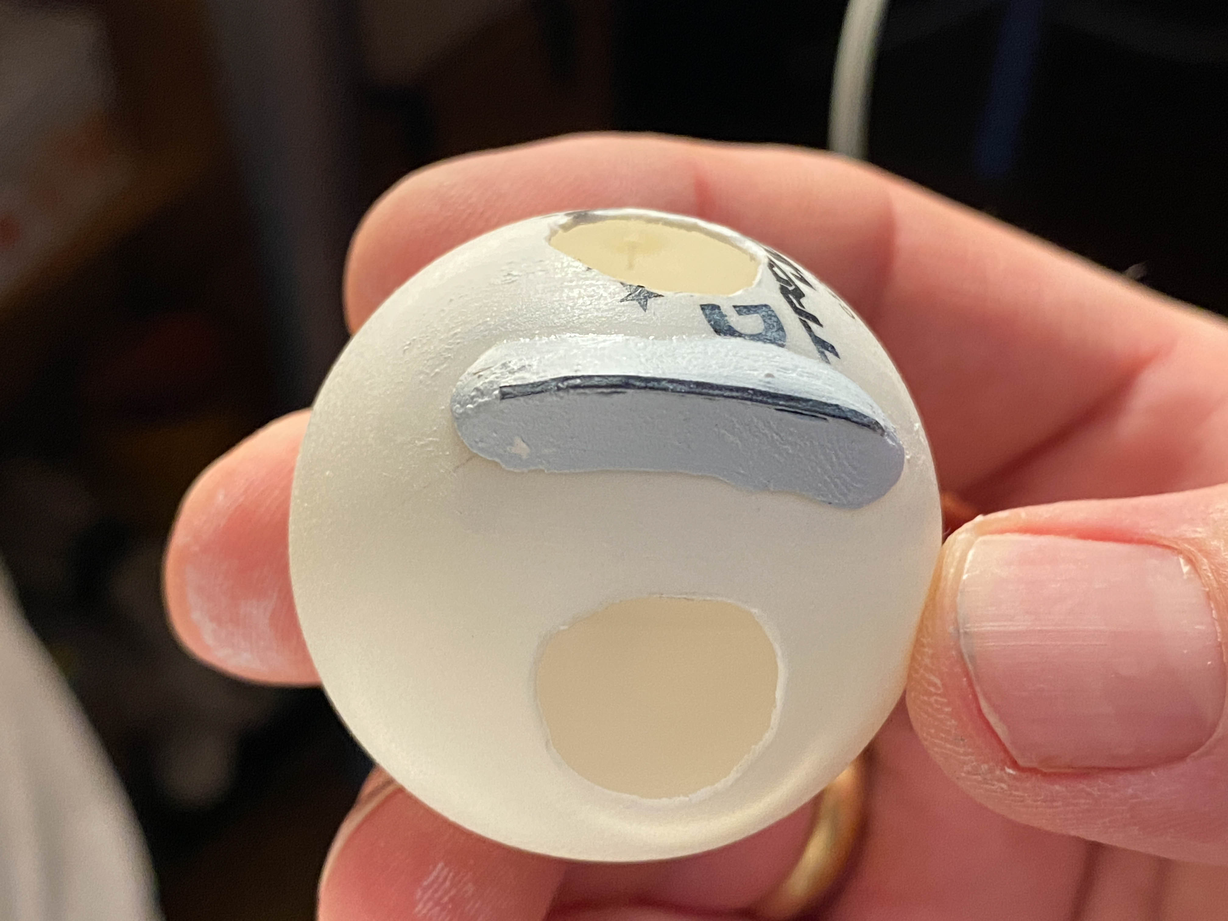

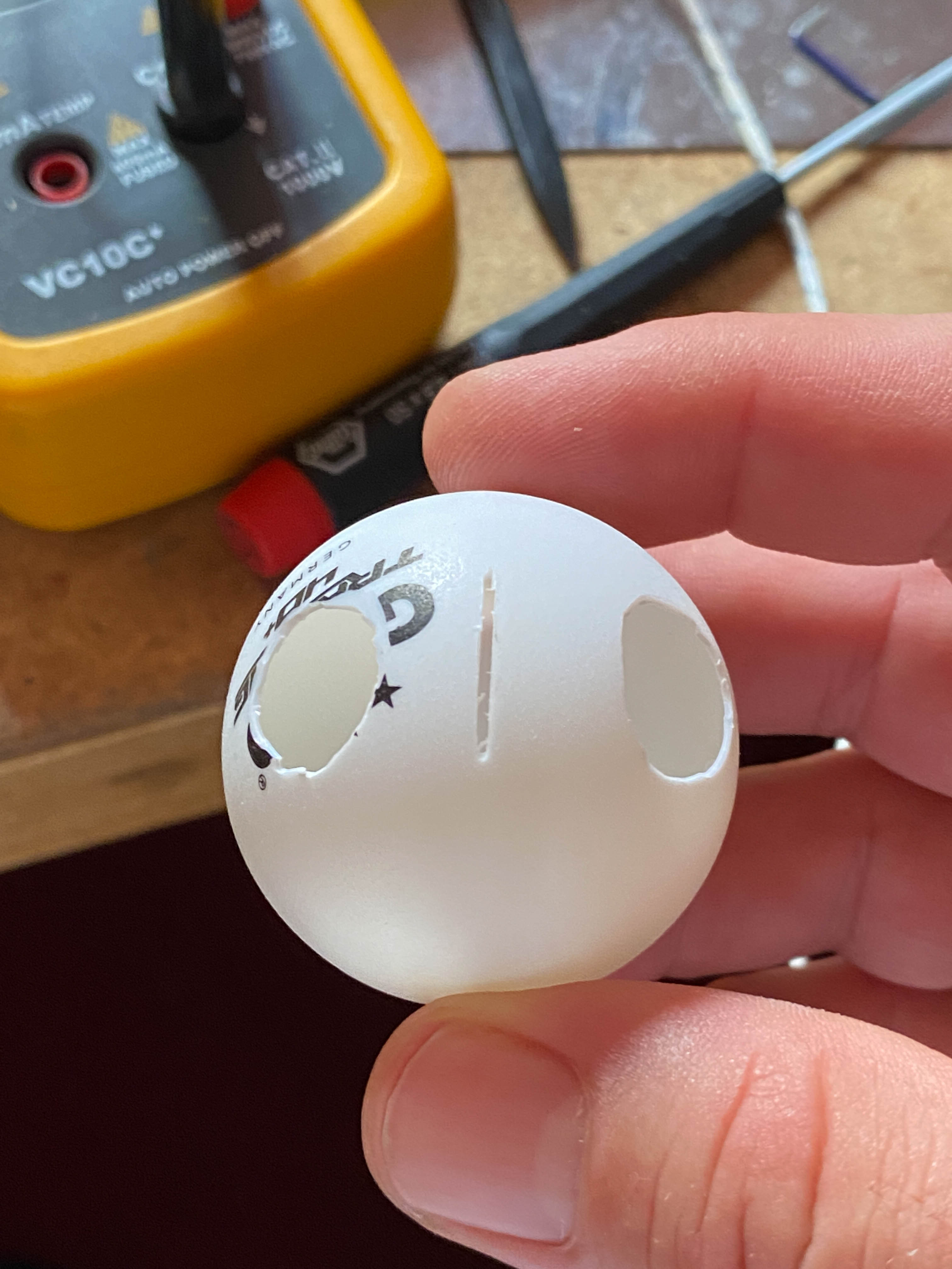

Zunächst ist da der Tischtennilsball als Ulbrichtkugel. Kann sein, dass einige das Overkill finden, aber keine andere Lichtquelle ist so diffus und kaschiert damit so gut Laufstriefen und Kratzer! Aus Betrachtern kennt man das Gegenteil... Punktförmige Lichtquelle, und man sieht jedes winzige Stippchen. Das will ich in der Abtastung nicht haben. Der AUfwand ist auch gar nicht so groß, denn jetzt kann man ja nachlesen wie es geht 🙂
Hier ist ein reinweisser, nahtlsoer Pingpongball, in den ich mit dem Cuttermesser zwei Löcher im Durchmesser der LED geschnitten habe. Die stehen rechtwinklig zu einander:
Da die LED sehr breit abstrahlt, würde auch ein Teil Licht direkt duch das Loch fallen, das am Bildfenster sitzt. Damit wäre die Diffusität dahin, daher habe ich eine kleine Trennwand angebracht, dafür ist der Schiltz im Oberen Bild.

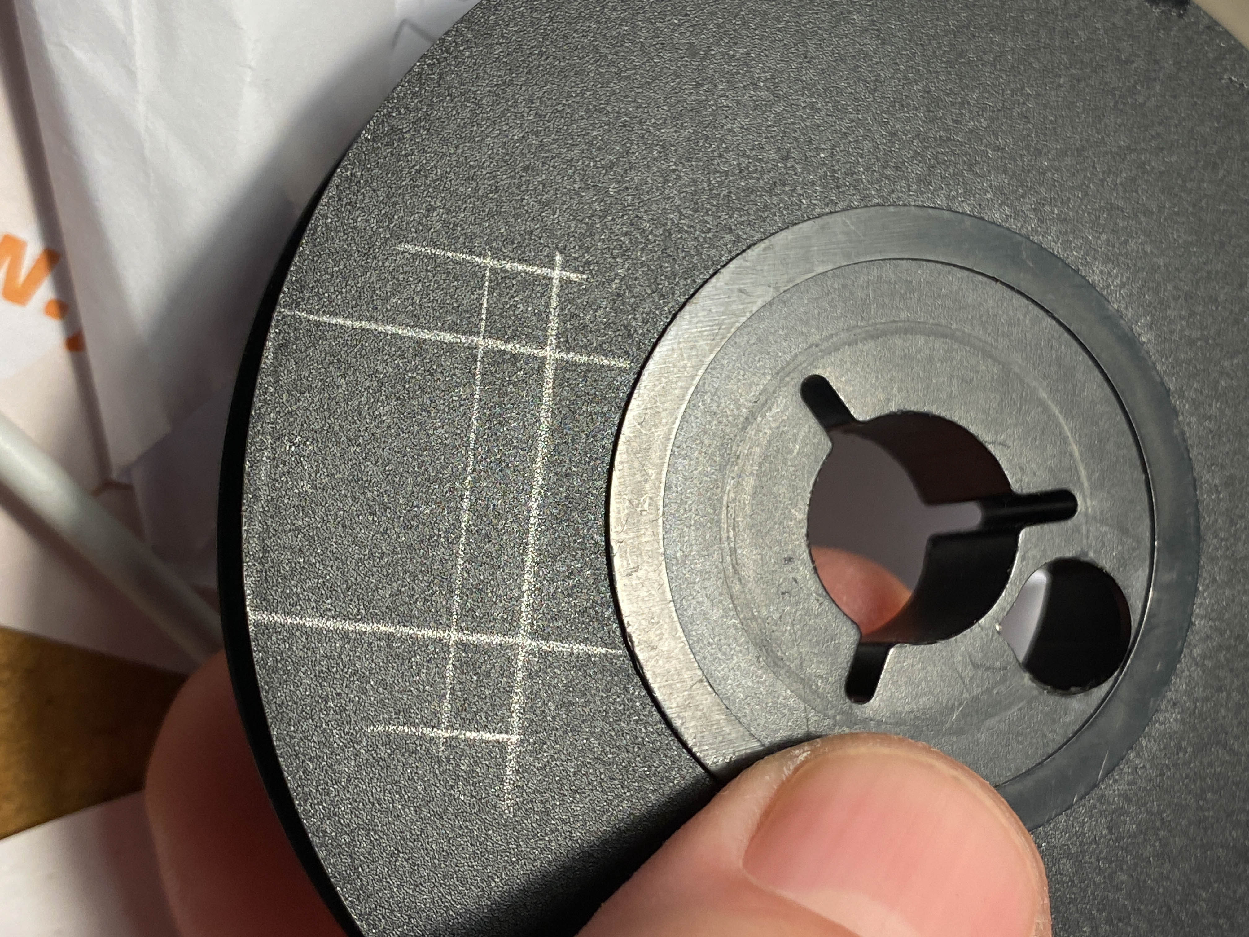

Woraus fertigt man eine lichtunduchlässige Trennwand? Aus einer Laborspule natürlich!
Hier sieht man angezeichnet, was ich ausgeschnitten habe:
...und hier die "Trennwand" fertig eingeklebt. Auch hier habe ich mal wieder Powerknete verwendet, weil sie nicht tropft und so schön schnell trocknet. Und hält.

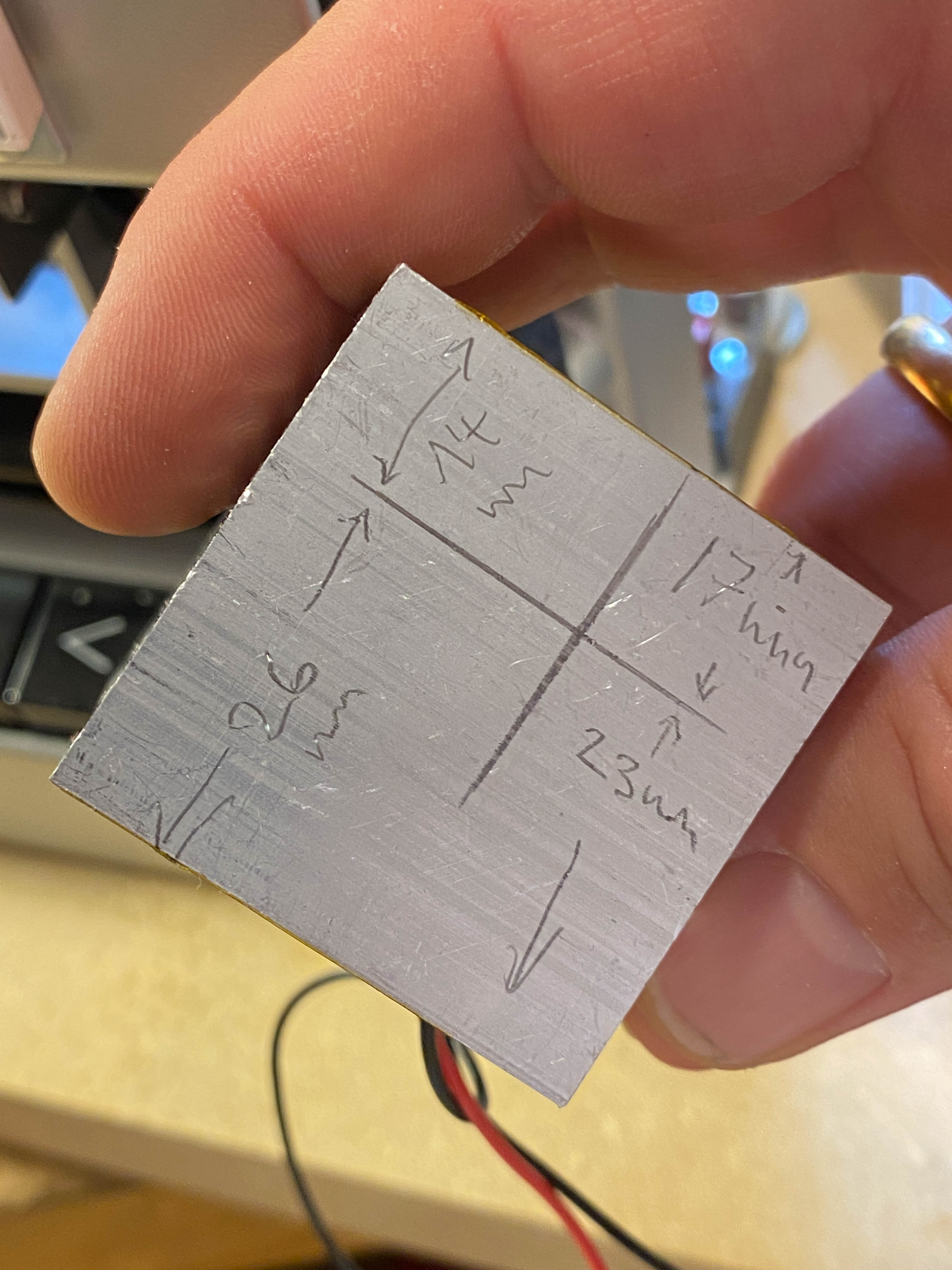

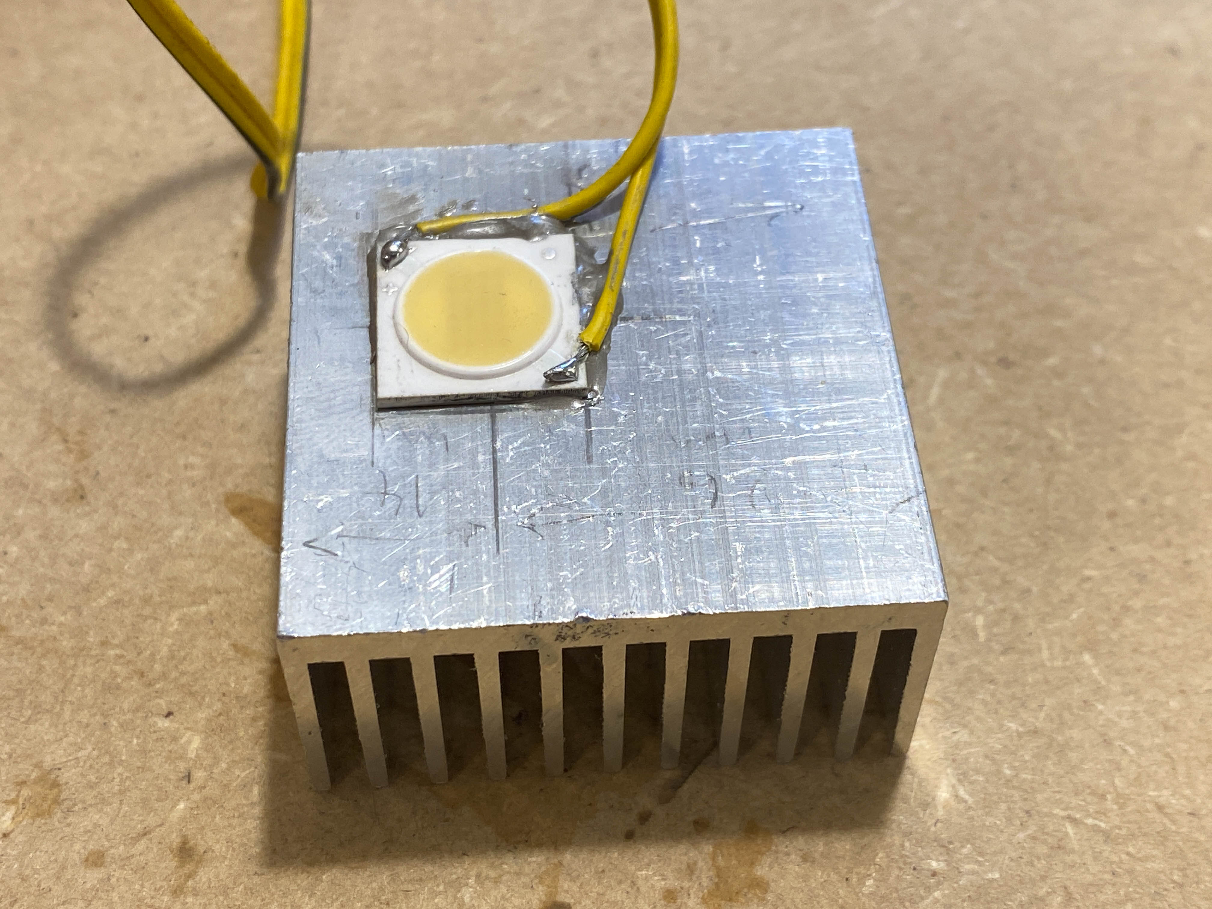

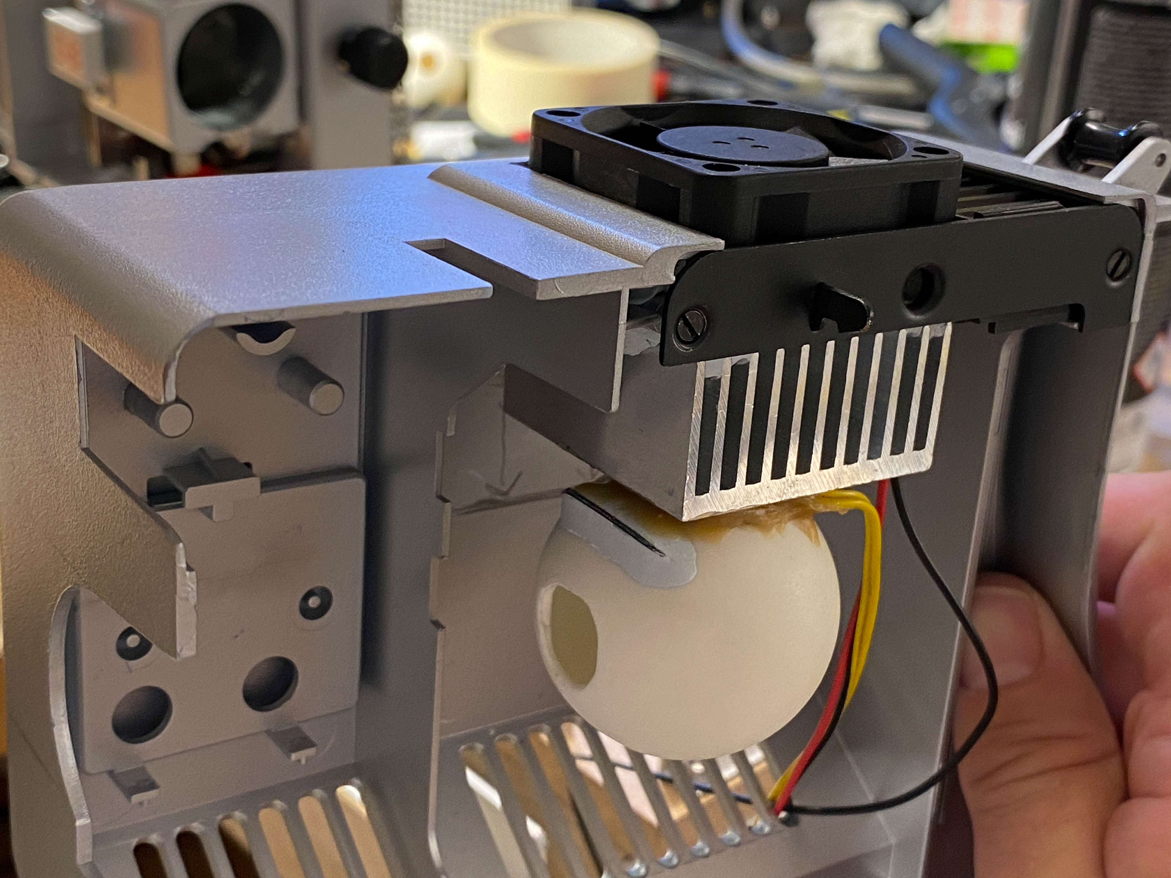

So, nun zum Kühlkörper. Ich habe eine in 40x40x20mm verwendet, das ist ein Standardmaß und billig zu haben. Hier habe ich markiert, wo die LED hinmuss:IMG_7676.thumb.jpg.5982f7dadc999b0ed68fc52b5c40e6f2.jpg
und dann die LED mit speziellem Kleber (Temperaturleitend) aufgeklebt:

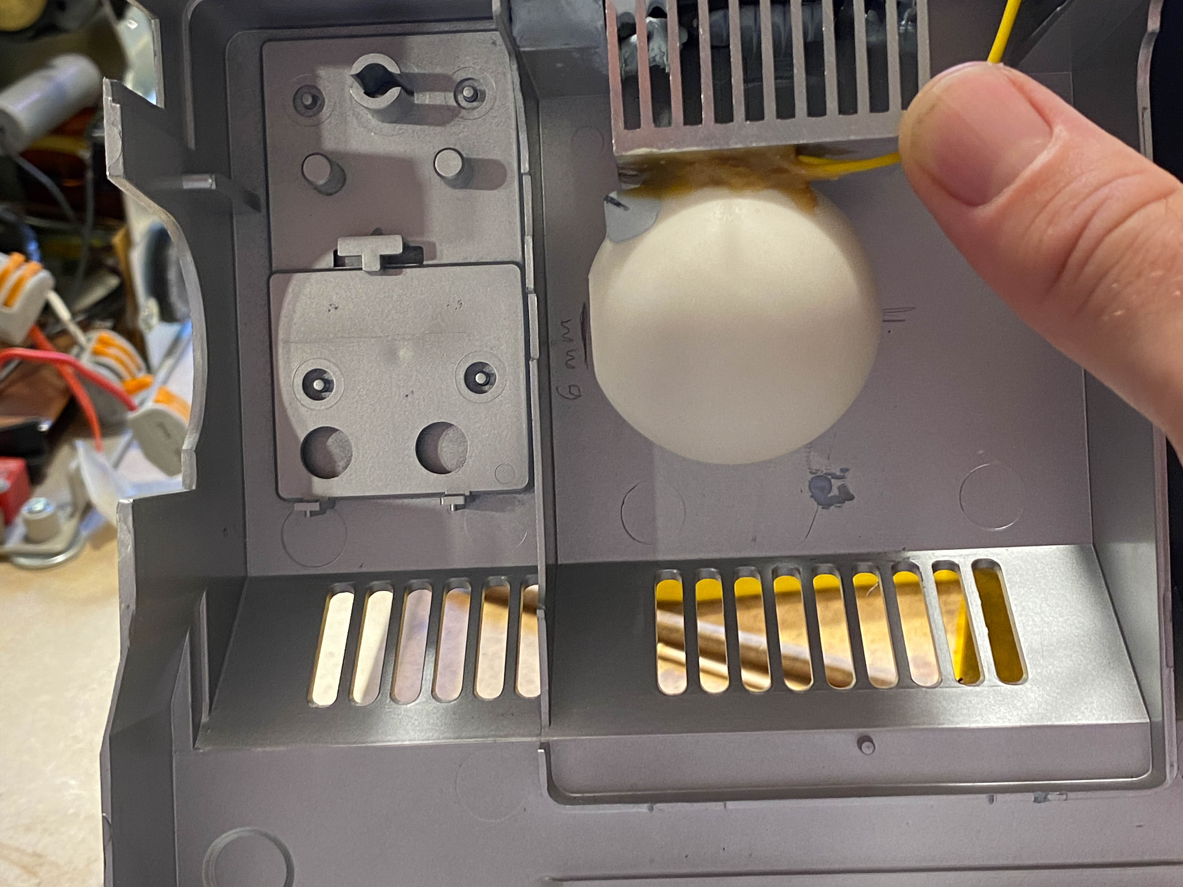

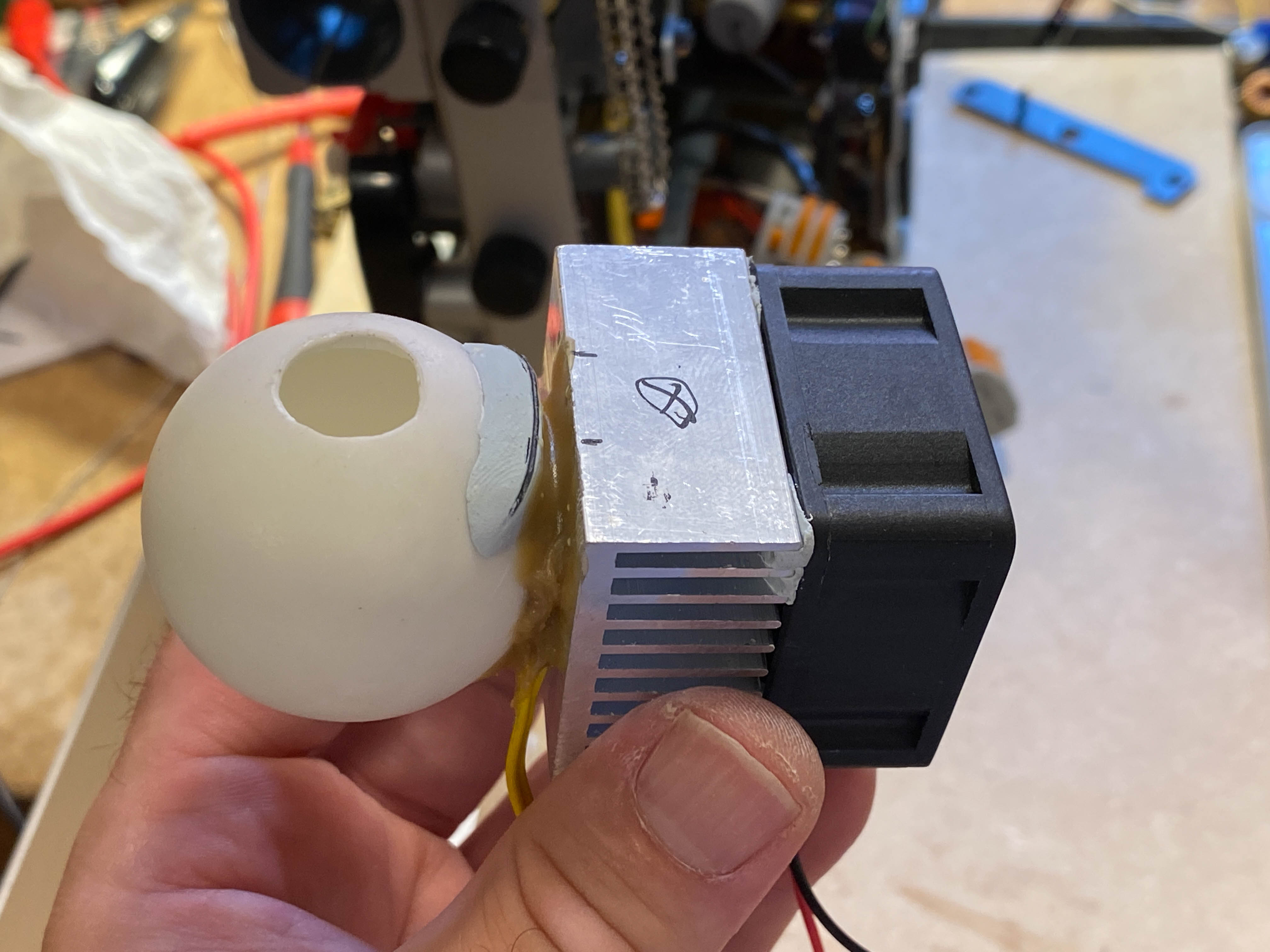

So, und darauf kommt jetzt der Pinpong-Ball, so, dass seine zweite Öffnung möglichst nah am Bildfenster sitzt. Je näher, desto besser, denn durch das ungerichtete Licht nimmt die LIchtmenge hinterm Austritt sehr schnell ab, und die "Ungerichtetheit" ebenso. Fetrig verklebt sieht das dann so aus:
Hier ist der Lüfter auch schon montiert. Passt ganz genau auf den Kühlkörper.
Das ganze lässt sich prima in den Lampenhausdeckel klemmen, wenn man vom Kühlgitter desselben ein 40mm Stück absägt. So ist der "Turm" sicher fixiert, aber in der Höhe noch verstellbar, falls nötig:
Durch einen Denkfehler hätte ich ncoh knapp 5 mm weiter nach vorne gekonnt. Vielleicht baue ich den Turm irgendwann einfach noch mal, es geht aber auch so. Die LED ist so hell, dass die Lichtmenge mehr als Ausreichend ist. Wie sehr man nachher Kratzer sehen wird, ist noch abzuwarten. Ist halt ein Prototyp....
Ein Bild noch:
Wie man sehen kann, sitzt die Lampe jetzt im Lampenhausdeckel, nicht mehr im Projektor. Er lässt sich daher genauso einfach öffnen wie zuvor.

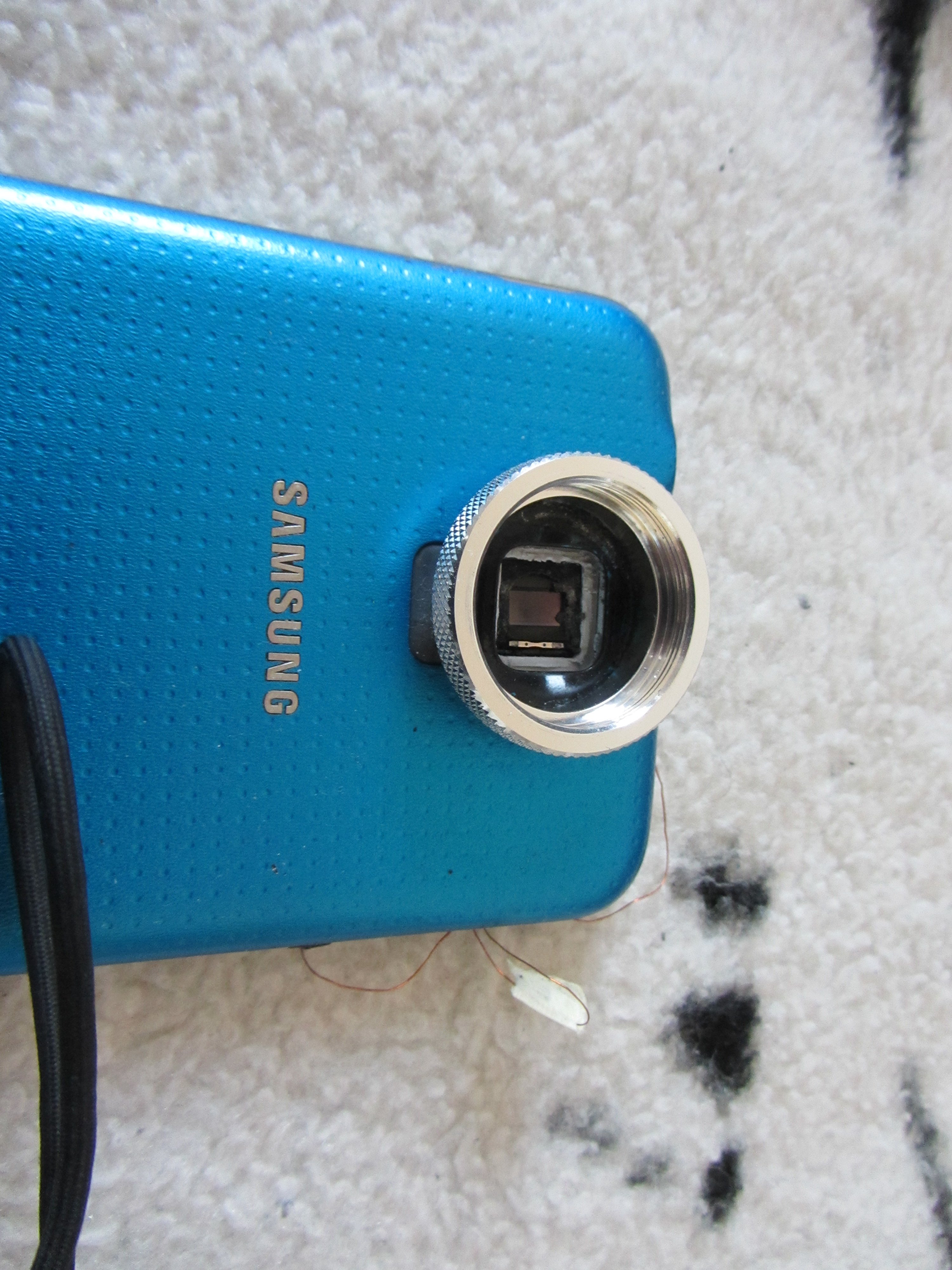

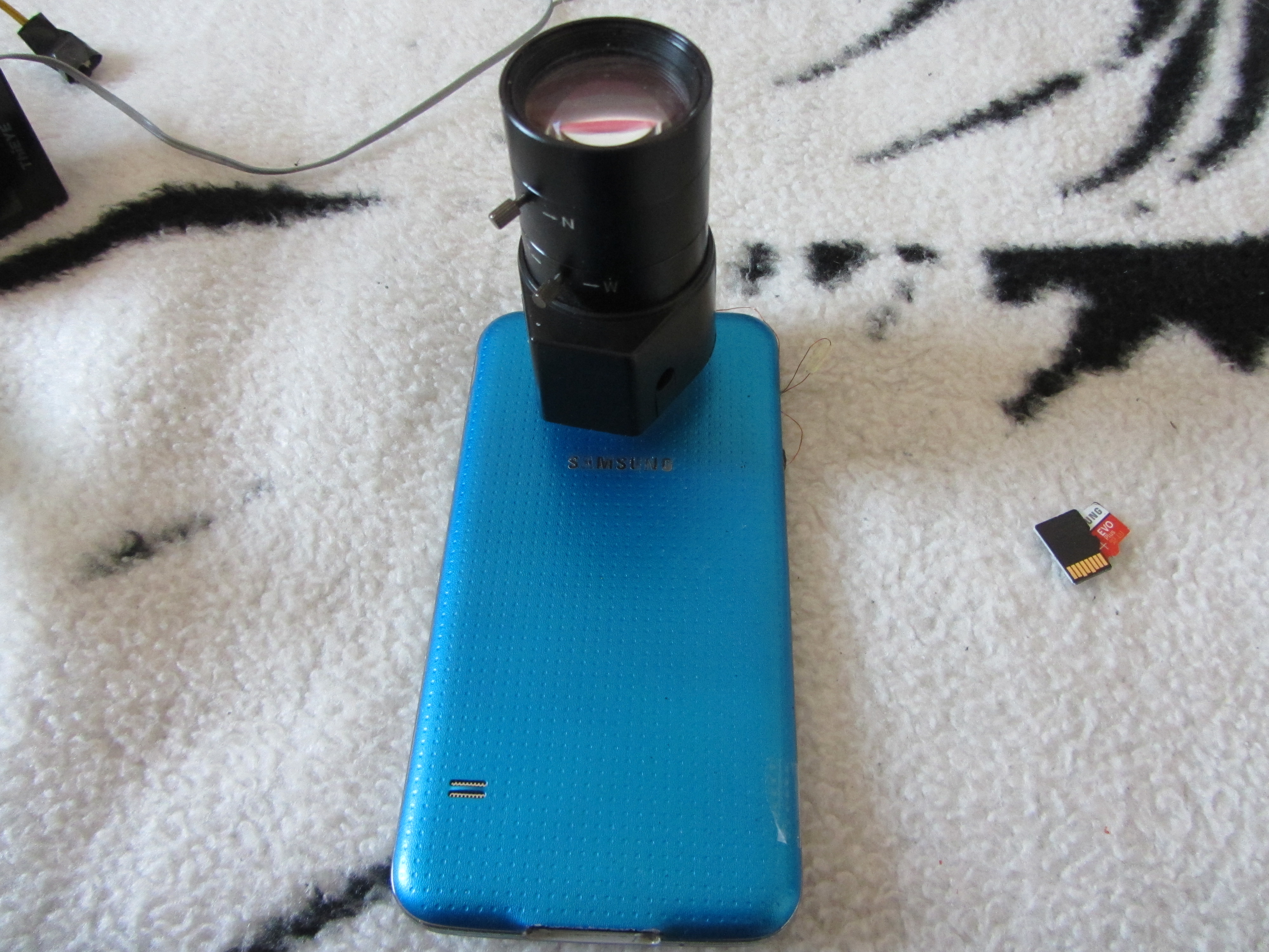

Könntest du dich vielleicht erklären warum C-Mount Objektive mit Smartphone Kameras nicht so ganz funktionieren?
Normale weise mit Kleine Sensoren kann man größere Objektiven verwenden umgekehrt nicht, man kann sogar(und ich hab es schon getestet)durch Adaptern, Objektive für 35mm Kameras in eine Action Cam  problemlos montieren und gute Fotos machen!Ich habe ein gebrauchte Samsung Galaxy S5 umgebaut mit C-Mount und ein Größere Objektiv montiert wie auf den Bilder.Irgendwie die Farben sind verfälscht meistens in der Mitte des Bildes, und ich glaube nicht dass am Objektiv liegt, weil an die Action Cam drauf montiert funktioniert sehr gut ,top Bilder.Hat es vielleicht mit der Sensor Größe zu tun?Bei Samsung Galaxy S5 ist ein Bildsensor :
16-Megapixel-Kamera mit einem 1/2,6″-ISOCELL originale von Samsung, hab auch mit eine Samsung S4 probiert wo ein Sony Bildsensor besitzt:
,IMX091PQ (GT-i9505/9515) von Sony, 1/3,06 Zoll und löst mit 13 Megapixeln (4128×3096)
ganz genau das gleiche!!Das macht mich Irre!Weil wenn ich den Originale mini Objektiv wieder reinmache macht super Bilder wieder ohne die oben genannte Farbfehler!Ich kann das mir nicht erklären!Mache ich vielleicht was falsch?Ein IR-Cut Filter ist am Objektiv montiert.
Weil wenn es funktionieren würde kann man das Handy als Framescanner verwenden , die Kamera hat ein HDR Funktion und löst Fotos in weniger wie 1 Sek aus, es wäre die Ideale Kamera denke ich!Grüße

Bzgl. der Smartphonekameras kann ich mangels praktischer Erfahrungen nur vermuten: Du übersiehst, dass der Großteil des Bildergebnisses bei Smartphones ein errechneter ist. Die Qualität der Sensoren und auch der Optiken ist meist unterirdisch schlecht — die Kamerasoftware kompensiert das (mit erheblichem Aufwand) und liefert Dir dann aber im Anschluss ein akzeptables Bild. Änderst Du hier das Objektiv, und damit Farben, Ausleuchtung und Schärfeebene, funktioniert das eben nicht mehr.
HDR-Funktionen sind hier übrigens genauso ungeeignet, denn sie liefern immer Bildabhängige Ergebnisse. Beim Framescannen willst Du aber unbedingt die gleichen Parameter für jedes Einzelbild, sonst scannst Du Deinen FIlm nicht, sondern interpretierst ihn (bzw. lässt ihn die Kamera interpretieren).
