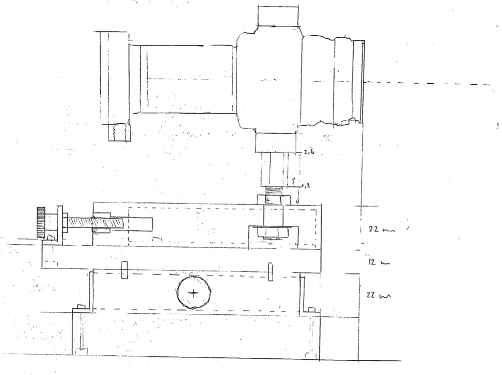

Heut hab ich mir erdacht, wie ich die Kamera vorm Projektor montieren will.
3D-Cad kann ich nicht, daher eine kleine Skizze:
Oben ist die Kamera: (ganz links, unten mit Stativschraube), daran die Zwischenringe und rechts das Objektiv. Der C-Mount-M42-Konverter hat 54mm Aussendurchmesser udn passt perfekt in eine Schraubrohrschelle.Diese ist mit einer M8-Schraube mit dem "Klotz" darunter verbunden, ebenso die Stativmutter mit einem 1/4" 20 UNC-Bolzen (noch nicht eingezeichnet). Mit diesen beiden Schrauben kann ich die Kamera exakt "ins Wasser" bringen und einfahc mit Kontermuttern die Höhe fixieren.
Der "Klotz" darunter sind MDF-Platten, 3x 22 mm und einmal 12 mm, damit ist das Objektiv definitiv exakt in die optische Achse des Projektors zu bringen. Beides wird auf einer soliden MDF-Grundplatte verschraubt.
Der "Klotz" unten ist ein Sandwich, damit ich die Kamera in X- und Z-Achse mit Rändelschrauben (DIN 464 M4/30) als Feintrieb verstellen kann. Seitlich geführt werden die einzelnen Lagen von einfachen Alu-Winkelprofilen (10x20x2 mm). Die Z-Achsen-Schraube ist links gut zu erkennen, die X-Schraube muss man sich denken, da sieht man nur den Knauf 🙂
Die Verstellmöglichkeit habe ich vorgesehen, um auch N8-Fiilm formatfüllend aufnehmen zu können. Und Luft für S8-Overscan (MAX8?) ist somit potenziell auch.
Mal gucken, auf welche Summe ich mit dem MDF und den paar Eisenwaren komme...

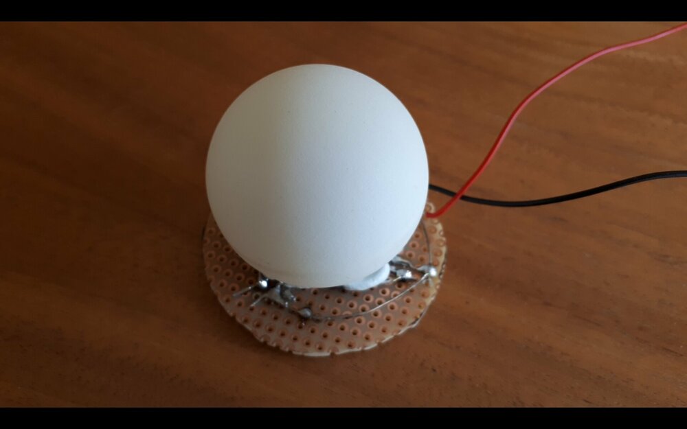

Sehr konstruktiv Friedemann, was Dir da einfällt. Mir erscheint die LED mit 9W und etwa 500 Lumen recht hell zu werden, meine Ulbrichtkugel wird nur mit 4 Stück 5mm LEDs mit 1,2 Watt in Summe vergleichsweise schwach leuchten. Und ich habe auch keinen CRI von 98 zur Verfügung, da muss ich wohl noch etwas nachbessern.
So sieht meine Ulbrichtkugel auf Basis eines Tischtennisballs aus, der Durchmesser der Lochrasterplatte entspricht dem Ring vorne an der Halogenlampe:

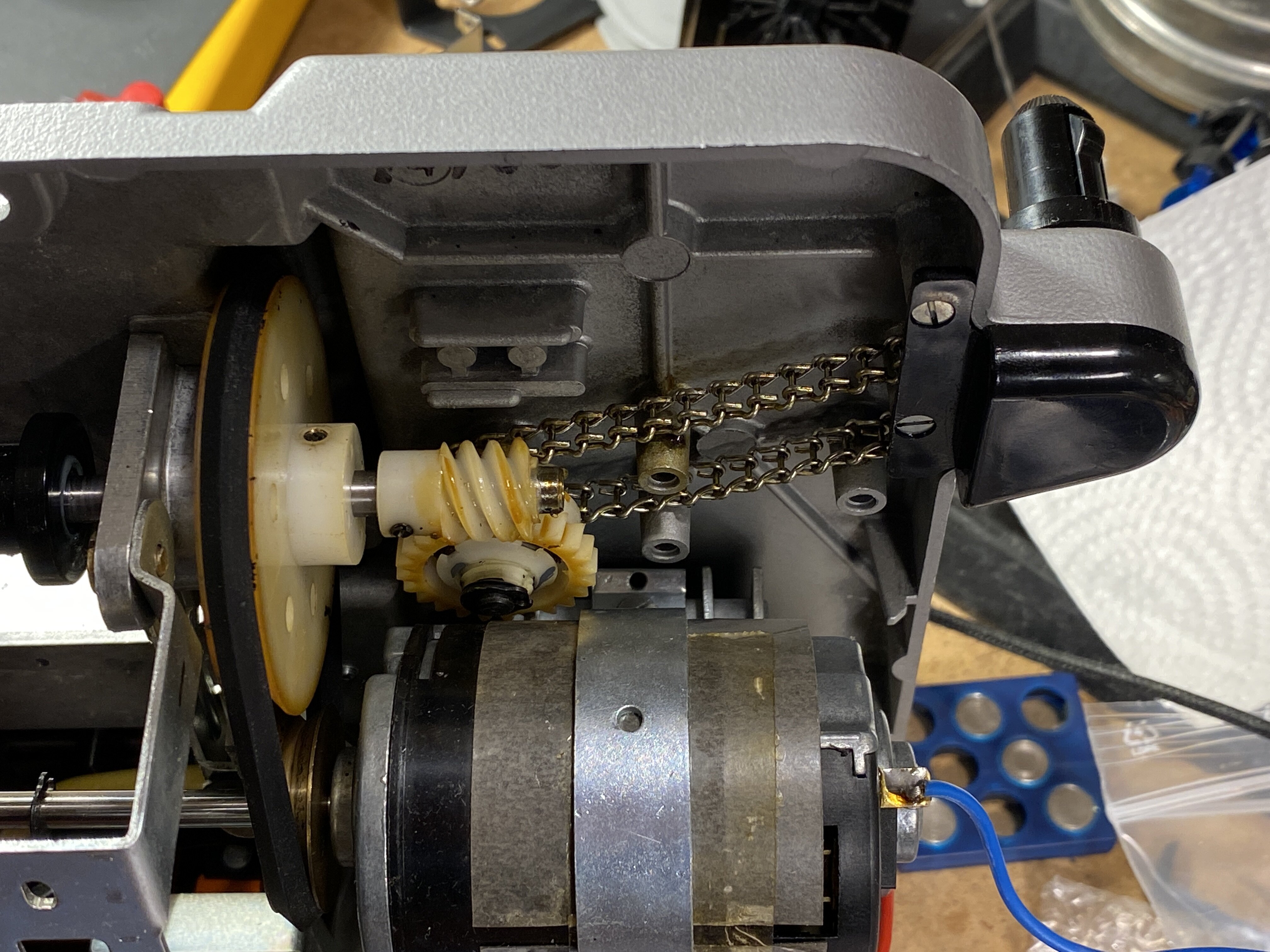

Wo ich noch ein kleines aber lösbares Problem sehe, ist der Wickelantrieb, sofern der Antrieb des Hauptmotors intermittierend erfolgt. Da wird es ähnliche Probleme geben wie die, die Gerhard (Carena48) bei seinem Trickfimprojekt mit der Canonkamera hatte, denn die Aufwickelspule zu beschleunigen nach jedem einzelnen Bild wird eher nicht funktionieren.
Oh, die Kugel gefällt mir! Ich hab die Lampenhalterung allerdings ganz angebaut, ich will so nah wie möglich an das Gate, um so wenig Kratzer wie möglich zu zeigen und so viel Licht wie möglich dort zu haben. Ich glaube noch nicht, dass ich zu viel Licht haben werde... ich will die Kamera ja ohne Gain Amplification ("hohe ISO") betreiben und trotzdem möglichst kurze Belichtungszeiten haben. Die Zwischenringe kosten mich ja auch noch mal etwa zwei Blenden. Wenn dann für Negativ noch ein Cyanfilter dazukommt... tja, und wenn es wirklich zu hell wird, begrenze ich eben den Strom. Wobei mir noch nicht klar ist, was das mit dem Spektrum machen würde. Abwarten 🙂
Die Sorge mit dem Filmaufwickeln ist berechtigt, aber beim Noris treibt hier eine Kette an, die schlupft nicht, und auch mit voller 120er-Spule auf dem Dorn dreht sie sich zumindest im Handbetrieb immer sicher mit.
vor 6 Stunden schrieb F. Wachsmuth:
Die Sorge mit dem Filmaufwickeln ist berechtigt, aber beim Noris treibt hier eine Kette an, die schlupft nicht, und auch mit voller 120er-Spule auf dem Dorn dreht sie sich zumindest im Handbetrieb immer sicher mit...
