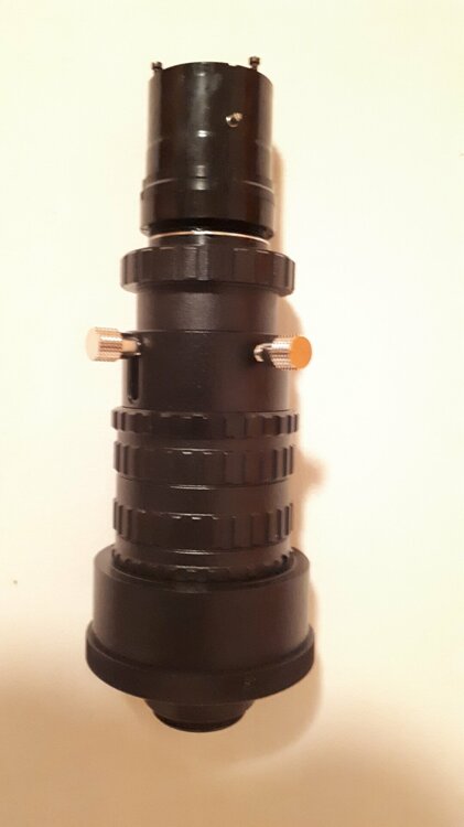

Ich hatte so ein Projekt mal angefangen, es ist aber bei mir wieder ins Stocken geraten. Da hatte ich für einen Elmo K100 angefangen, der eben auch von sich aus schon bis 6 Bilder pro Sekunde kann und eine über Vorwiderstand stellbare Geschwindigkeit (16 - 26 1/Sekunde) verfügt.
Ein Foto des Aufbaus hänge ich an. Oben sieht man den Stummel des Objektivstutzens des Projektors. Unten der C-Mount-Anschluss. Dazwischen Teile aus dem Astronomie-Zubehör-Fundus von mir.
Meine fertige Ulbrich-Kugel auf Basis des Tischtennisballs habe ich auf die Schnelle nicht gefunden. Spannend, dass wir da auf ähnliche Ideen gekommen sind!
