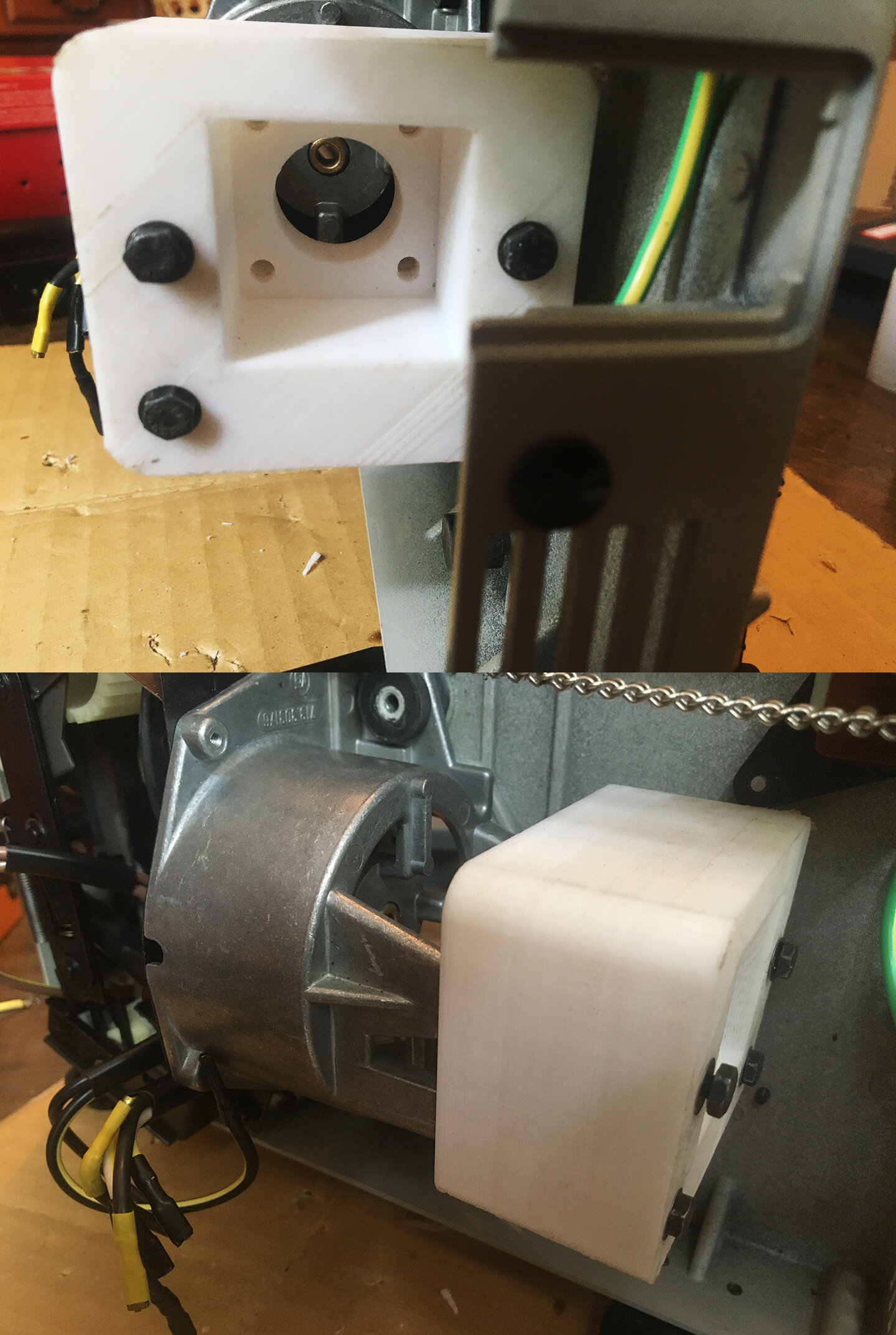

Habe ein wenig Gerümpel des Eumigs ausgeweidet und  mit Sketchup einen Flansch(Halter) gezeichnet.
Ein Bekannter hat ihn mir dann netterweise ausgedruckt. Ich habe keine Ahnung, ob das Material etwas taugt oder nicht.
Vielleicht wird der Motor so warm wird, dass das Material zu schmilzt?
Beim Bohren verschmelzen die Späne im Durchgangsloch und am Bohrer, man muss schnell arbeiten.
Welches Filament würdet ihr empfehlen?
Der Nema 14 mit allen anderen Sachen die ich bestellt habe, kommt hoffentlich am Samstag.
