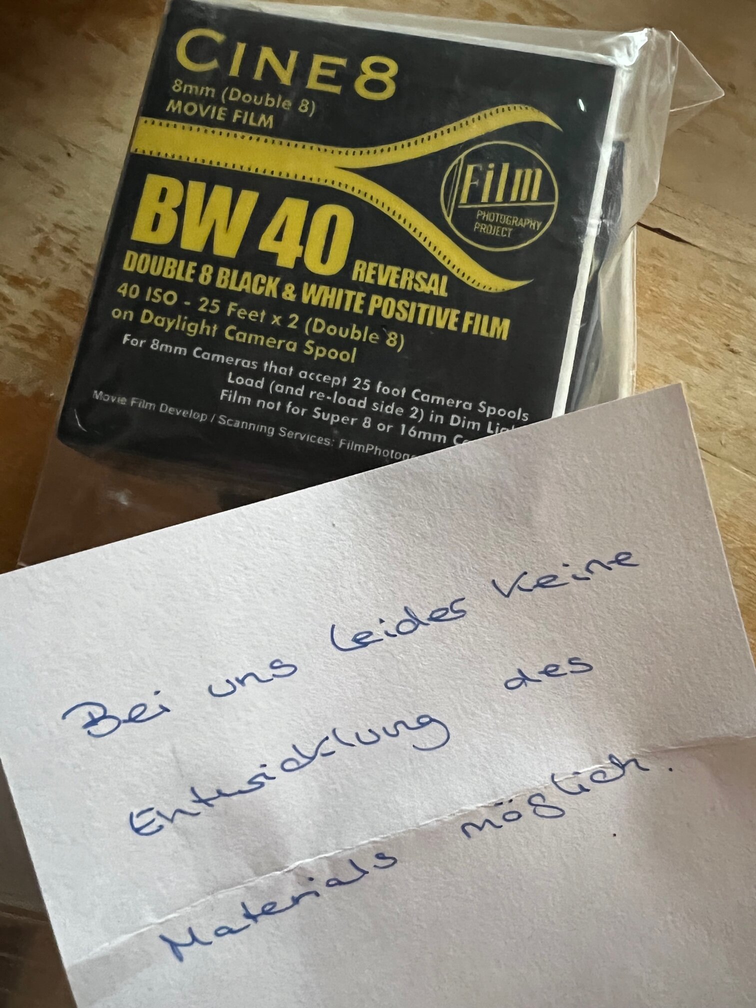

Hallo, eben habe ich meine zwei Rollen Cine 8 BW40 Doppel-8 Schwarzweiß-Umkehrfilm unentwickelt von Andec zurückbekommen, weil sie ihn nicht mehr entwickeln. Das Fachgeschäft, in dem ich es in Deutschland gekauft hatte, schrieb: Entwicklung: Standard-Schwarzweiß-Prozess.
Ich hatte die Rollen in Frankreich mit meiner Bolex D8LA korrekt belichtet und wollte sie diesmal entwicklen lassen statt mich an unbekannten Material selbst zu versuchen.
Hat jemand eine Idee, wer den noch entwickelt bzw. Entwicklungszeiten? Dürfte ja ein einfacher Negativfilm sein, den man auch zum Positiv entwickeln kann?

Das wäre aber mehr als doof 😦
Ich habe auch noch eine 30m Rolle davon, damals bei Click&Surr gekauft und wollte die demnächst (wenn hoffentlich Schnee liegt) verfilmen und natürlich dann umkehr-entwickeln lassen.
Wenn Andec das nicht macht, wer dann?
Da hilft nur Clipentwicklung und eigenes Herantasten bei der Erstentwicklung. Aber Cine 8 könnte doch damit rausrücken, welches Material konfektioniert wurde! Warum diese Geheimnistuerei?
Alter PXR mit damals 50 ASA könnte schon sein. Das "Fachgeschäft, wo du den Film gekauft hast", vertreibt ihn weiterhin, also noch eine Rolle kaufen, wenn die Aufnahmen wertvoll sind, unter gleichen Bedingungen belichten und dann ab in die Dunkelkammer.

Der einzige plausible Grund, warum Andec es nicht mehr entwickelt, ist wohl dass er seinen Prozess (D94a) anpassen musste und das nicht lohnt, weil zu wenig davon reinkommt. Wenn er seinen Prozess anpassen musste, wird es aber wohl nicht PXR sein. Es bleibt also ein Ratespiel, aber ich glaube nach wie vor nicht recht an PXR.

Trotzdem seltsam, weil ja hier ausdrücklich geschrieben wird: Standard-Umkehr-Entwicklungsprozess. https://filmphotographystore.com/collections/movie-film/products/regular-8-film-fpp-cine8-bw-50-reversal-film-double-8 Was muss man denn da anpassen?

Nochmal zur Anfangsfrage. Ich arbeite gerne mit dem Film, er ist gutmütig und lässt sich problemlos entwickeln.
Zum Positiv:
ISO 40
In @F. Wachsmuths Rezept 7:00 FD.
zum Negativ:
ISO 80
D96 7 min.
Beides von mir mehrmals mit reproduzierbar gutem Erfolg  durchgeführt. Einer meiner Lieblingsfilme.
