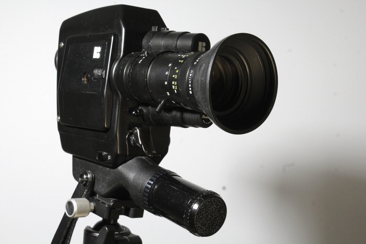

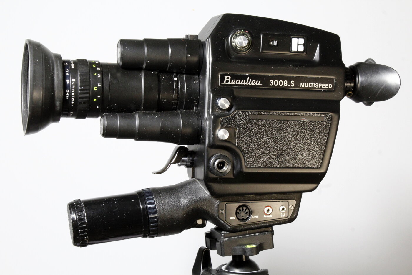

So, ich werde die Beaulieu 3008 Multispeed , die  mir Ulrich verehrt hat, für den 100D nehmen, da brauch ich nur ein bisserl am Rädchen drehen und hab 100ASA. Ein 10faches Hoch dem edlen Manne, es muss hier endlich mal laut und deutlich gesagt werden!
Die Sicherheitsfrage, weil ich nicht der Sichersten Einer bin, ist nun die Schalterstellung in dem Fall, aber es gibt hier ja eine Reihe von Beaulieu-Fans, die sich grad da perfekt auskennen.
Zuerst lass ich mal nen Fomapan R 100 durchrattern.
Mit der Schalterstellung meinst Du wohl die für Kunstlicht oder Tageslicht. Der Schalter muss auf Kunstlicht stehen, damit das Filter ausgeschwenkt wird. Das kannst Du auch kontrollieren, indem Du mit einem kleinen Taschenspiegel bei geöffneter Kassettentür auf das Gate schaust und bei laufender Kamera den Schieber verstellst. Die Version ohne "Orange" ist die richtige für den E100D.
Ulrich
Die 3008/5008 ist eine unterschätzte Baureihe.  Die MS (Multispeed) Versionen sind ja die letzteren und im Falle der 5008 (gilt vermutlich auch für die 3008) ist die automatische Belichtungssteuerung erheblich verbessert worden, was sich in einem deutlich reduziertem Überschwingen der Blendenregulierung (gegenüber der 4008) bemerkbar macht. Deine 3008 MS dürfte so aus dem Jahr 1978 stammen. Mit einer 5008 MS habe ich noch letztes Jahr im April an der Küste von Belgien sehr schöne Ergebnisse erzielen können. Ich habe absichtlich fast immer nur die Automatikblende benutzt und es gab keine einzige Fehlbelichtung.
Grundsätzlich läuft die 3008/5008 sehr leise und kann auch für Zweibandton genutzt werden. Wie immer bei einer französischen Diva musst Du dem Akku Beachtung schenken oder ggf. mit neuen Zellen bestücken lassen.
