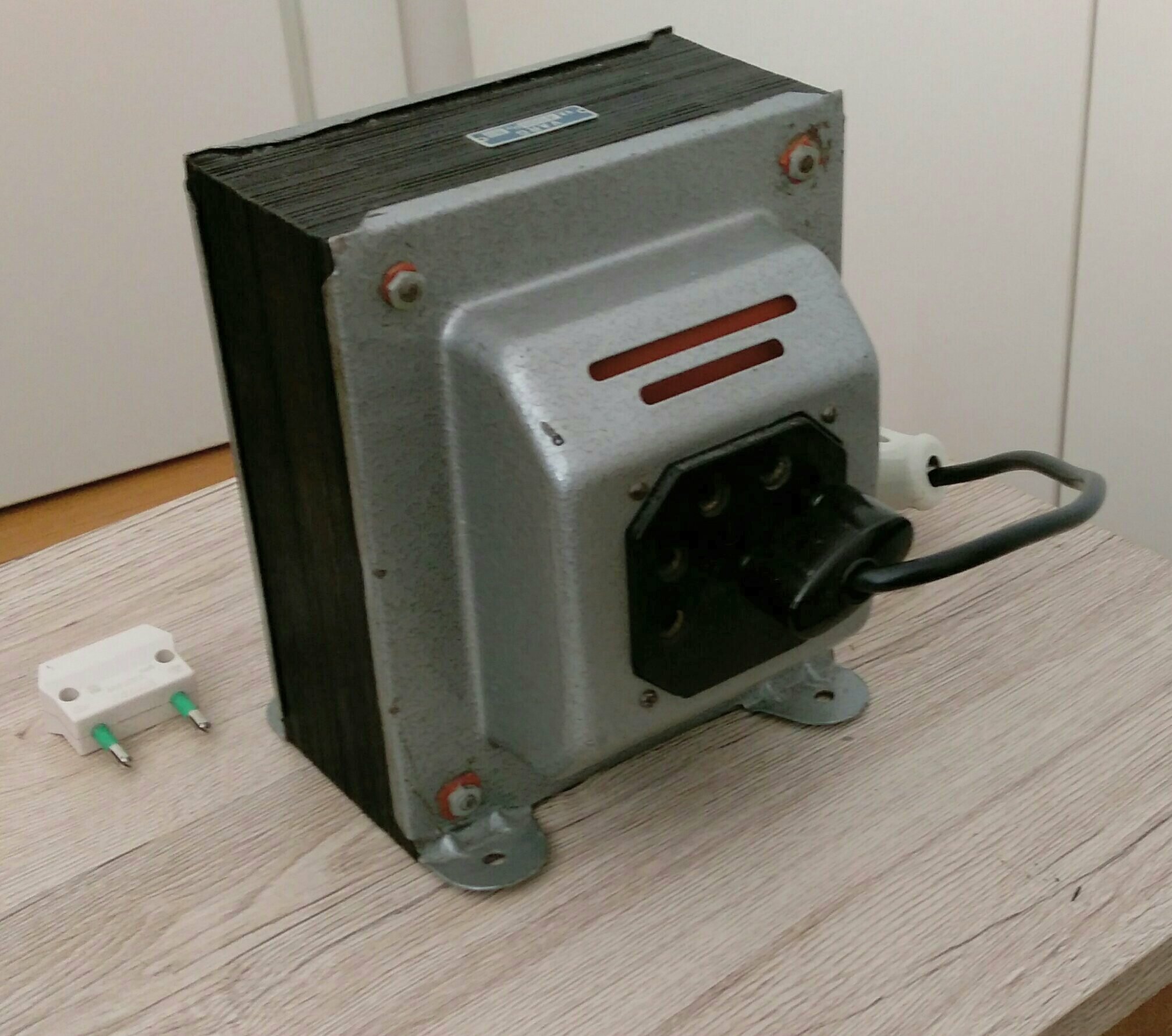

Okay. Ich werd mal ein Bild von meinem Trafo einstellen der sollte schon gehen. Ist ein Metallplatten Trafo wie sie früher gebaut wurden (der selbe der schon im Verstärker vom Siemens 2000 sitzt nur kleiner). Das mit den Ringkern Trafos ist immer so ne Sache, nicht ganz einfach wenn man unerfahren ist bei der Trafotechnik.

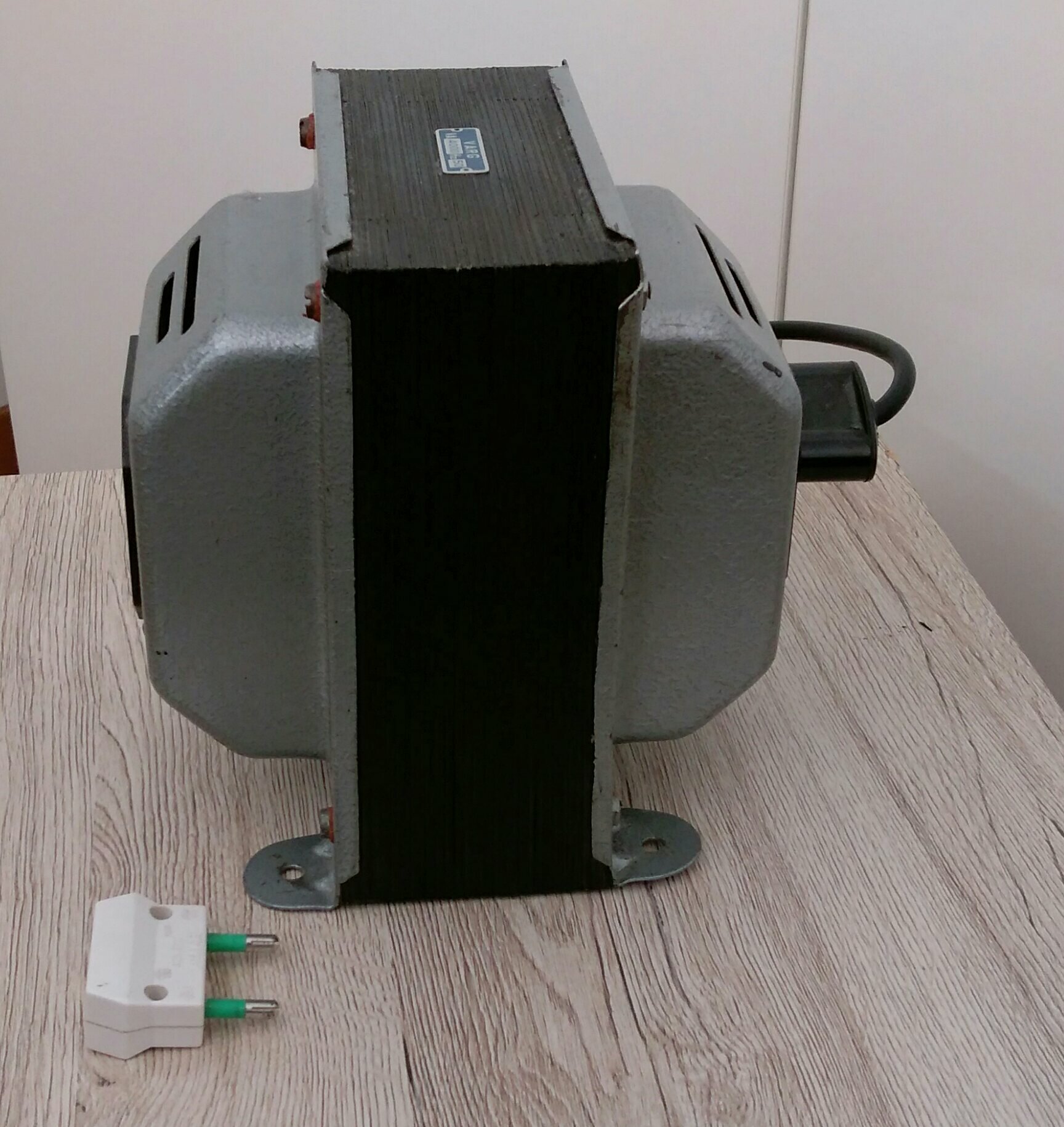

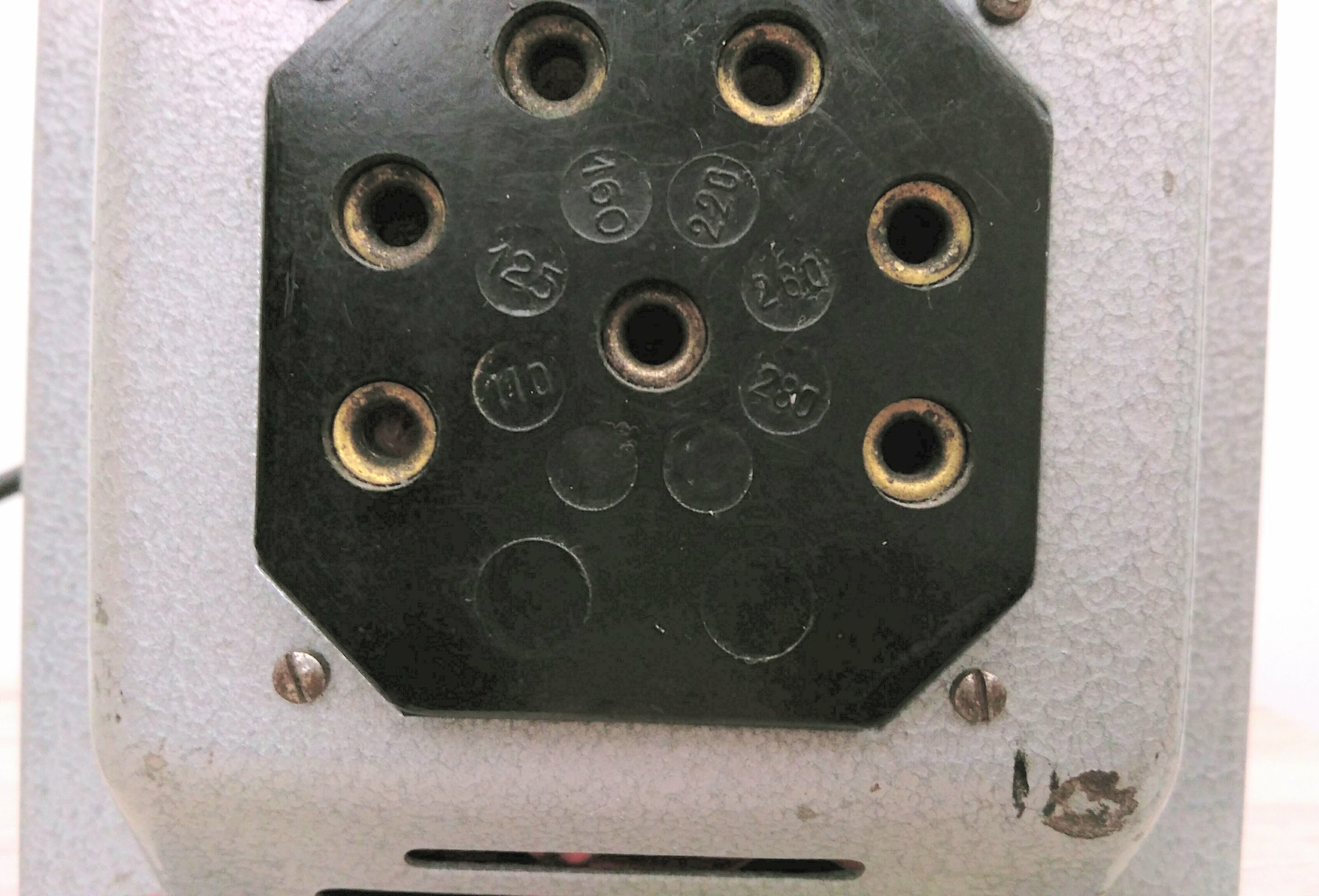

vor 3 Minuten schrieb Klaus AlteTechnik:
Hier ein paar Bilder zu dem Trafo den ich hier hätte:
Und was kann der?
Hat der auf beiden Seiten das gleiche „Programmierfeld“?

vor 1 Stunde schrieb Helge:
Und was kann der?
Ja genau, beim letzten Bild sieht man gut wo er die Spannung ausgibt oder auch bekommen könnte. Von 110 bis 260V das gilt für beide Seiten. Als ich den Projektor das erste mal in Betrieb genommen habe, hab ich den Trafo auch verwendet.
