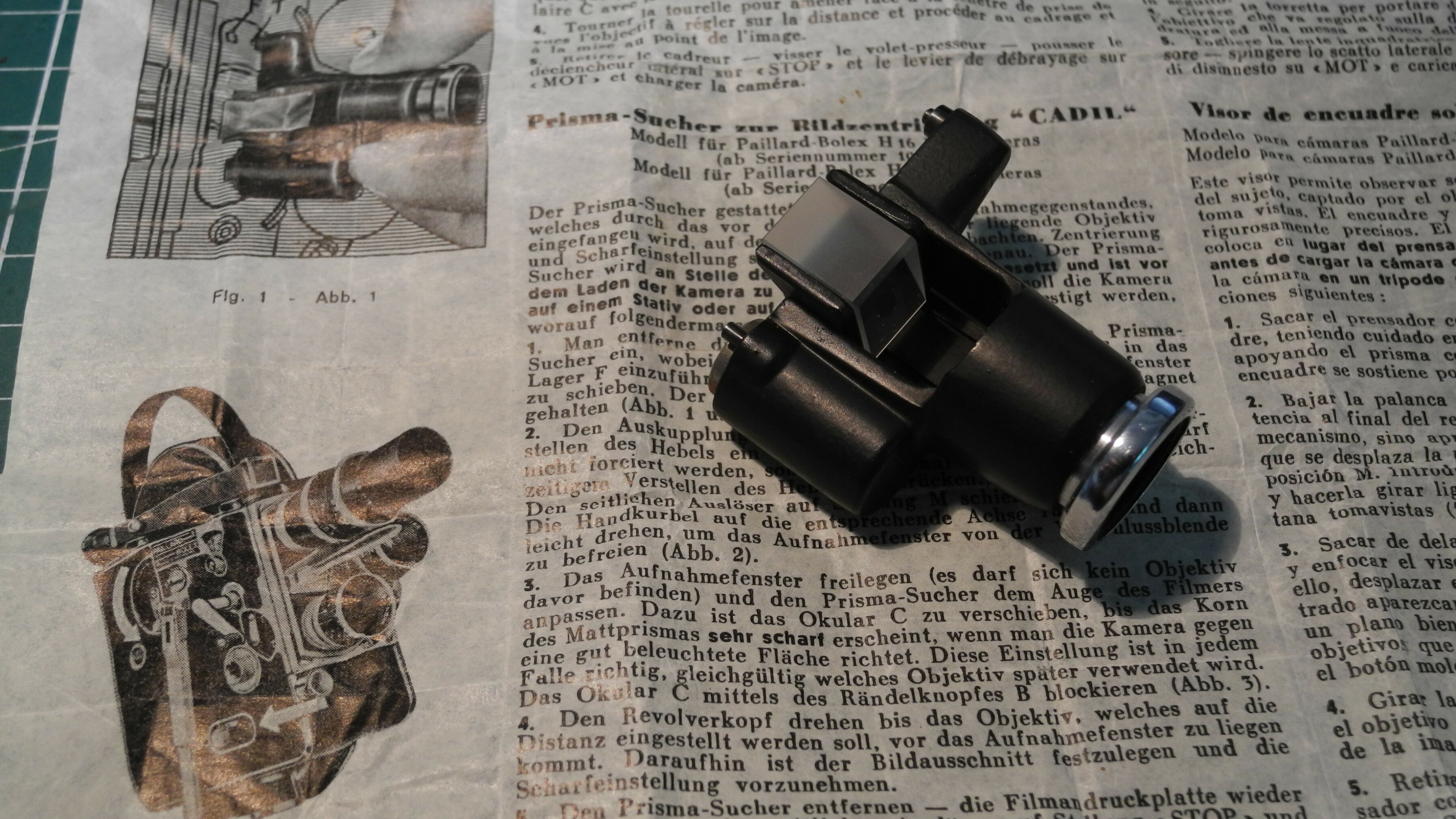

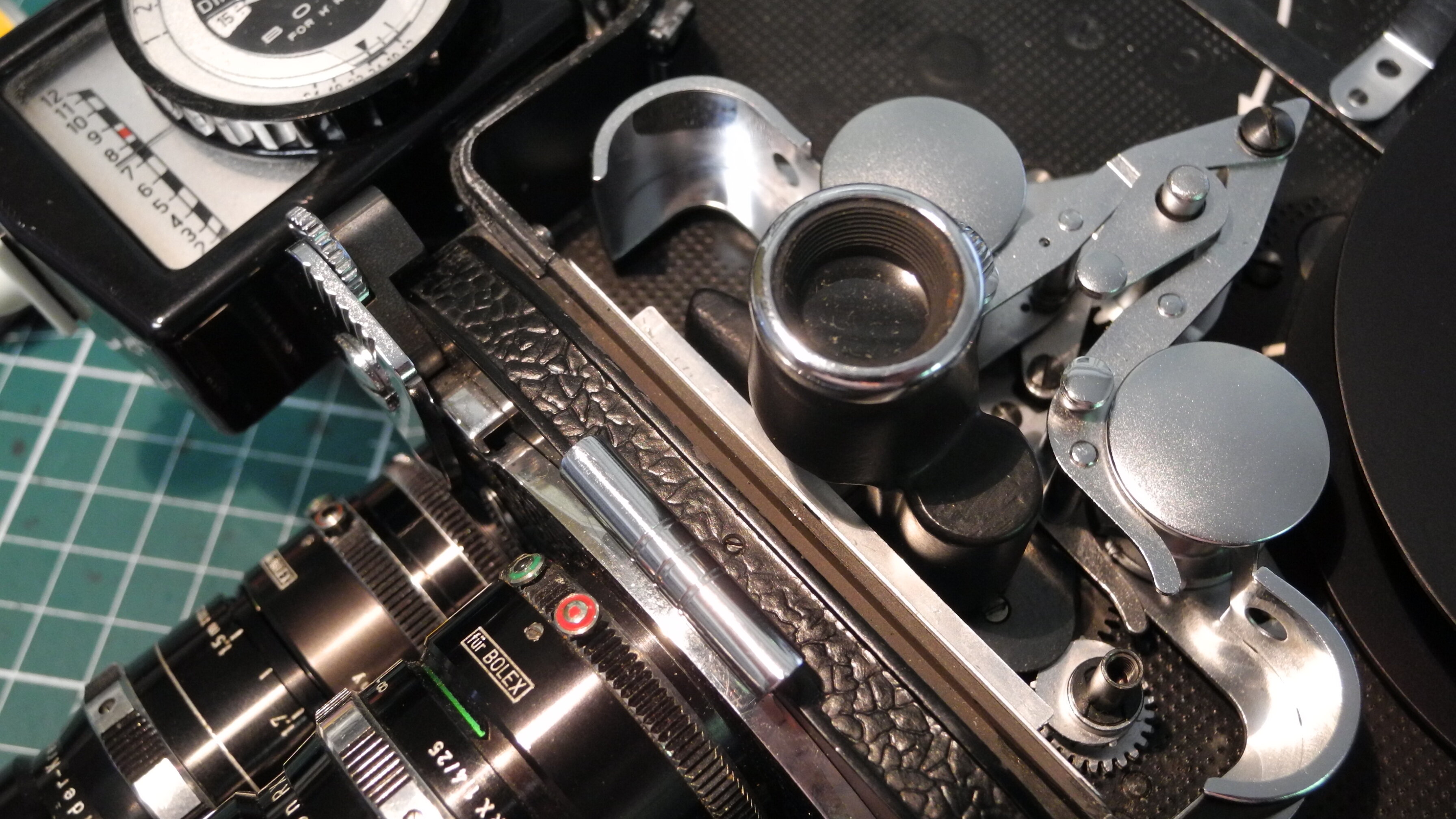

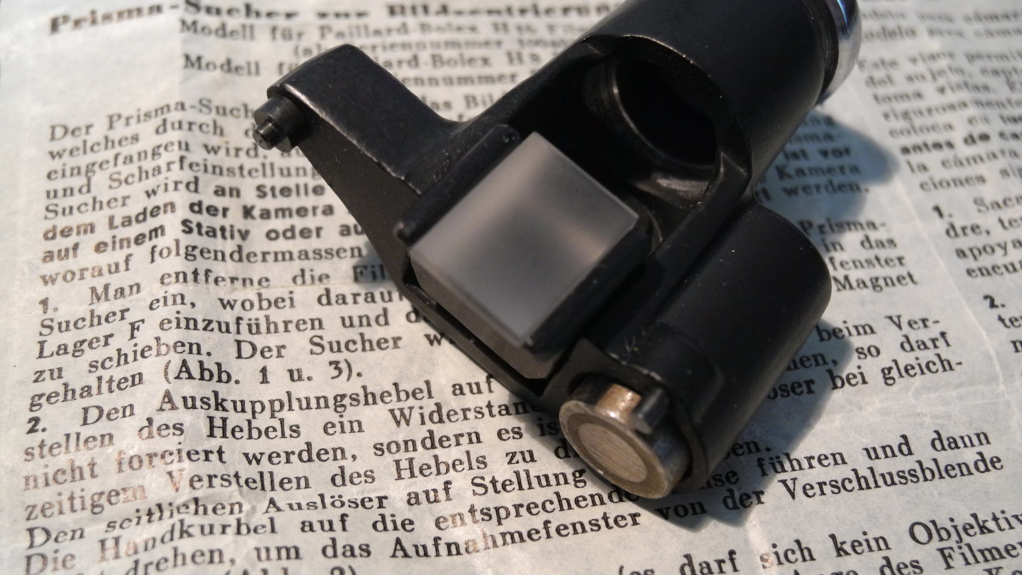

An der Bolex H8 Reflx und H16 Reflex kann man mit diesem Helferlein Bild-  und Sucherausschnitt pefekt justieren: Bolex Cadil. eine Mattscheibe wird nach Entfernen er Andruckplatte direkt im bildfenster magnetisch angedockt, über die drei Schrauben im Suchergehäuse kann dann der Spiegel an der Taumelplatteso eingestellt werden, dass Film- und Sucherbild kongruent sind. Prinzipiell geht das auch an der MR8, aber dazu muss man einiges abschrauben.

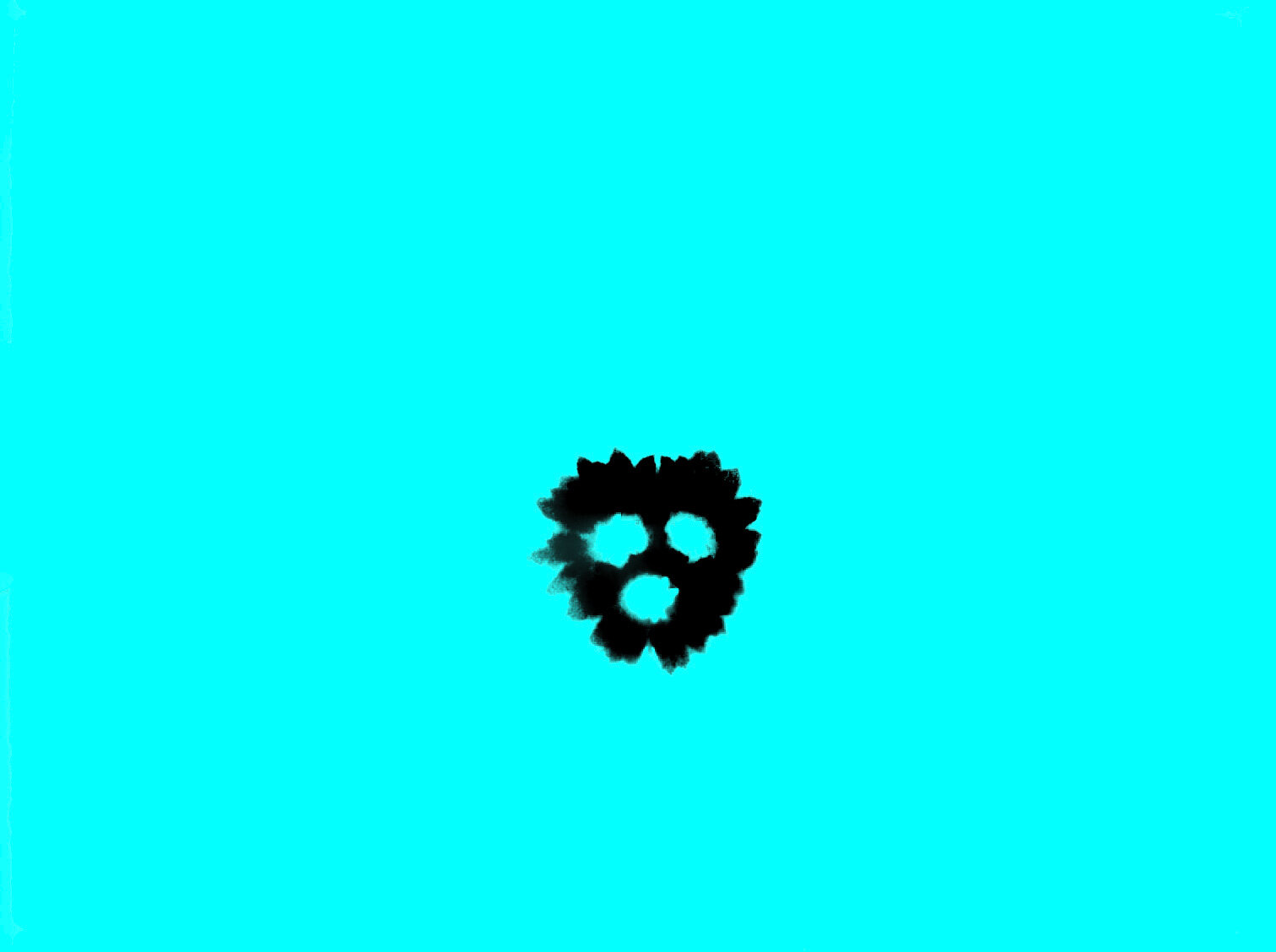

Jan hat hier leider etwas übertrieben formuliert. Ist halt auch schwer, so einen Fehler in Worten genau zu beschreiben.
Unten ist anhand eines (abstrahierend bearbeiteten) Einzelbildes aus jener Kamera zu sehen, worum es genau geht: das mittig zu sehende Objekt war im Sucher wohl exakt mittig zu sehen.

vor 58 Minuten schrieb F. Wachsmuth:
Danke Friedemann für das Bild.
Jetzt wissen die anderen ungefähr worum es geht..
Ungefähr, weil ich das Original-Frame kenne.
Wenn man sich zum leicht aussermittigen Objekt nun nach oben und unten strahlenförmig abgehende gleichlange Linien vorstellt, dann enden die oberen innerhalb des Bildes und die unteren ragen bis zum unteren Bildrand.
Da liegt das Problem. Sieht unglücklich aus.

Für die Bemaßung des Versatzes ist das Motiv aber doch ganz irrelevant.
Und "Sah er im Sucher Bildmittig einen Baum, rutschte der an den unteren Bildrand" klingt einfach viel dramatischer, zumal, wenn man nicht weiß, wie groß jener Baum abgebildet war.
Hältst Du, Klaus, als Titelfreund, dieses Maß an Versatz denn für einen Defekt? Wenn man sich jetzt noch die ja versetzt sitzende Projektormaske dazu denkt...
Gerade eben schrieb F. Wachsmuth:
Ich glaube eben auch, daß dies im Toleranzbereich liegt.  Leider.

Ich denke, da liegt das Kernproblem! Das ist eben kein gutes Motiv für eine „normale“ S8-Reflex-Kamera.
Da wird der Filmemacher evtl zu sehr seine Gewohnheiten vom Videographieren auf S8 übertragen haben?
Für S8 muß man hier vermutlich ein robusteres Motiv wählen, daß einen geringen Versatz besser toleriert, oder, wenn man so hohe Ansprüche stellt, den Sucher eintesten, wie von Jürgen beschrieben.
