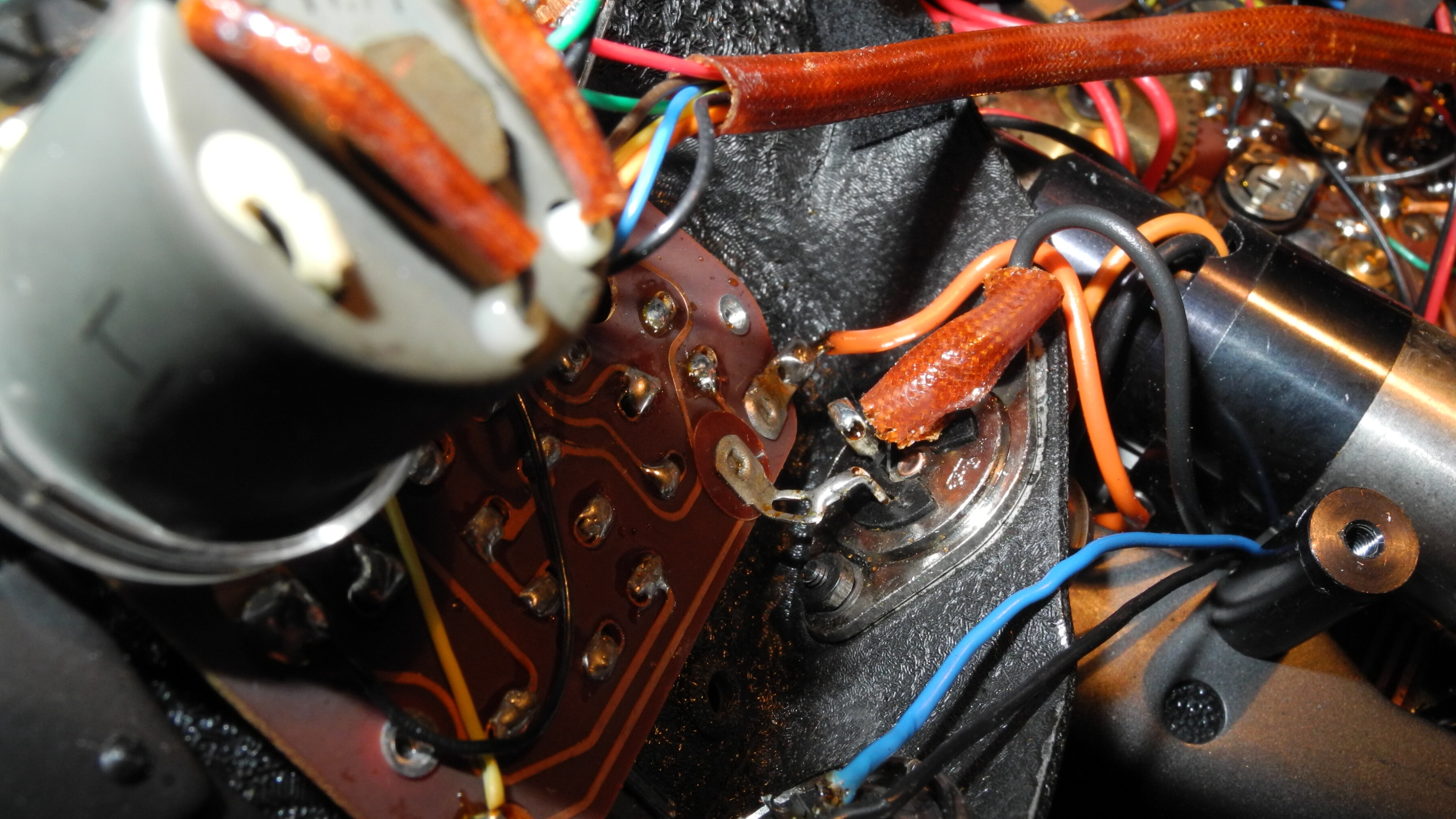

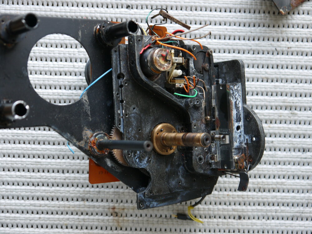

Ganz schlecht und unprofessionell ist, daß die Mechanik nur mühsam zu erreichen ist. Zuinnerst befinden sich Lager, erstes schnelllaufendes Ritzelzahnrad und Rutschkupplung zwischen Motor und Getriebe. Man muß Dutzende von elektrischen Leitungen zwischen Platinen und Schaltern ablöten, um den Mechanismus aus dem Gehäuse nehmen zu können. Das Kugellager um die Motorgummikupplung ist gleichzeitig offen und von einer Schockdämpfung überdeckt. Diese besteht aus einer mit Gewebe verklebten Gummischeibe mit vier Bohrungen im Kreis, in die jeweils zwei gegenüber liegende Stifte von der Motorkupplung und vom Geschwindigkeitsmesser eingreifen. Eine Sitzung zur Entnahme, Demontage, Pflege und Zusammenbau dieser innersten Gruppe dauert leicht einen ganzen Tag. Was für eine Sch . . . kamera!

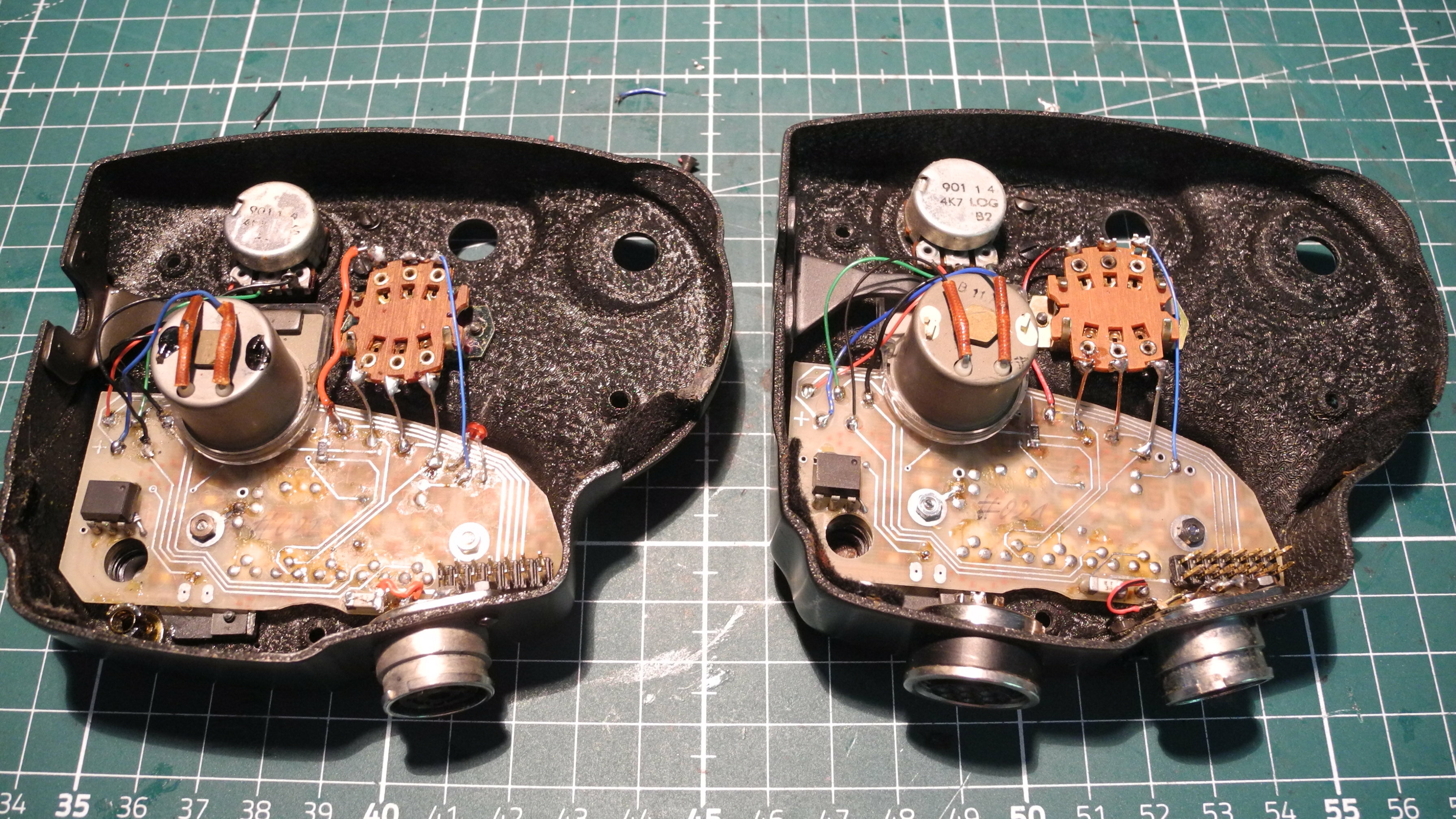

Ja, kann ich nachvollziehen. Habe eine R16 am Wochenende mit dem Gebuhr-Quartzbaustein nachgerüstet, auch wenn das bestimmt im Vergleich noch harmlos ist, so nervig sind die Kabelverbindungen von Schaltern und Potentiometern zur Platine...
Immerhin, sie läuft jetzt fein und geht in den Verkauf.

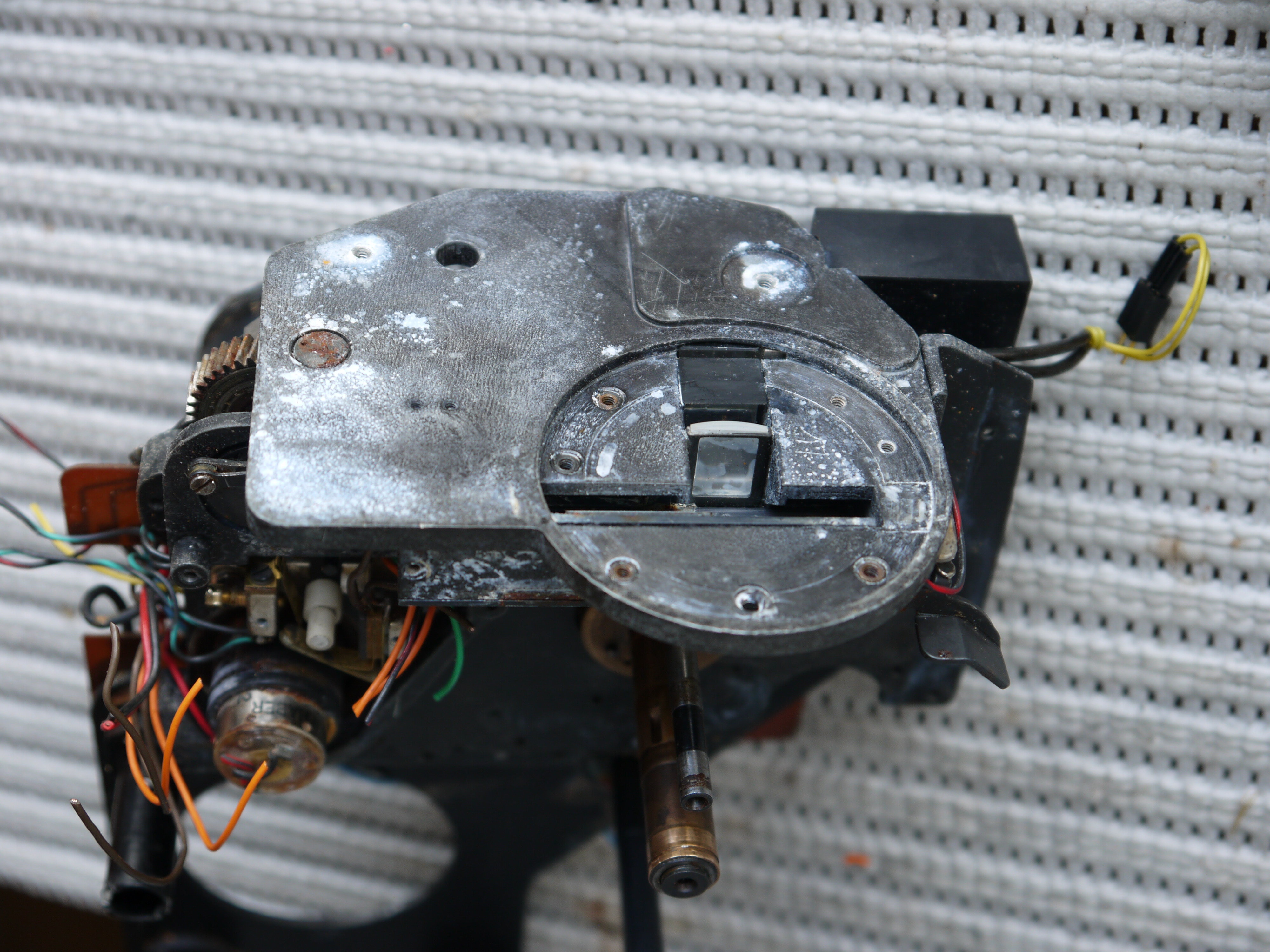

Das kann ich nicht beurteilen, wohl nicht schlecht, es ist wie gesagt ein Rätschengreifer vorhanden. Das heißt mehr oder weniger gerader Zug, der Greifer ist auch auf Zug belastet. Das ist das Beste an dieser Kamera. Gerhard Fromm hat da gepatzt, als er fürs DDK-Sammeldatenblatt schrieb: „Der Greifer entspricht im wesentlichen dem System, das sich schon seit Jahren in den 16 mm-Beaulieu Kameras bewährt hat.“ Das Wesen der Greiferantriebe bei den älteren Beaulieu-Kameras ist halbstarre Führung unter einer Drahtfeder. Der News-Greifer wird nur auf und ab bewegt und von einer Drahtfeder leicht angedrückt.

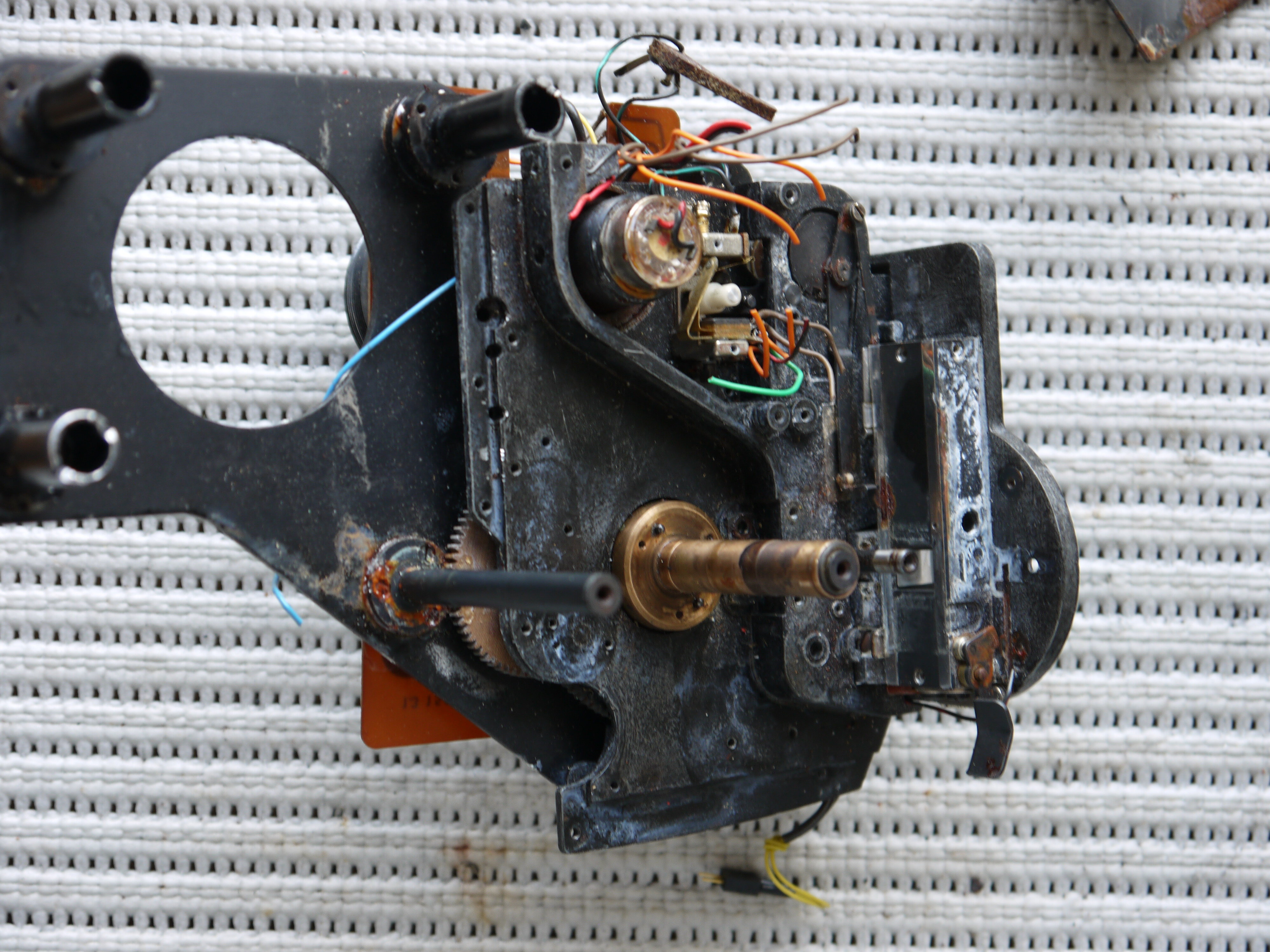

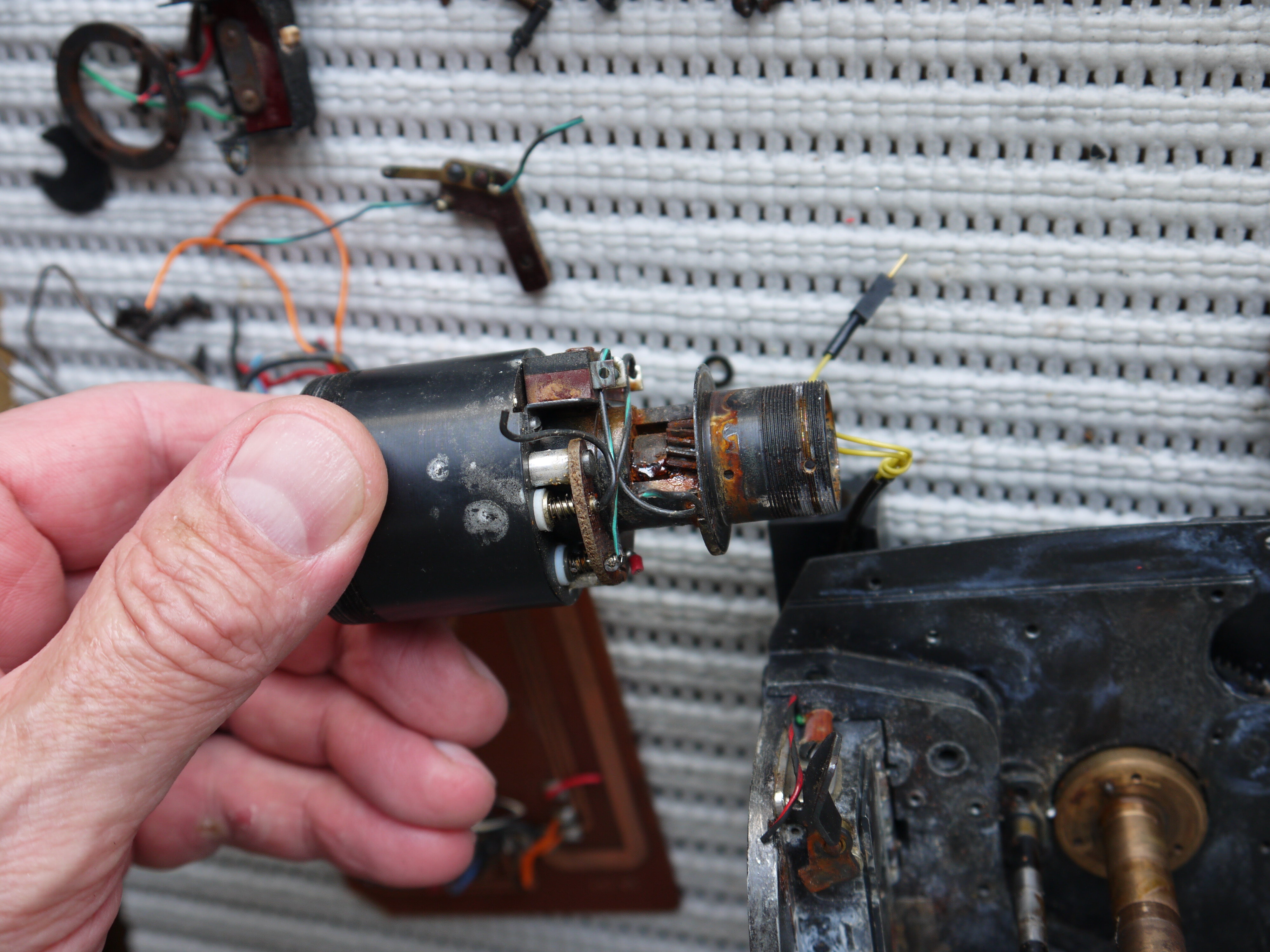

Übrigens habe ich einen Weg gefunden, die Kupplungsgruppe herauszunehmen ohne Ablöten einer einzigen Litze. Damit ist die Gruppe jedoch noch lange nicht auseinander, denn bei der vom PARTS-Exemplar stehe ich immer noch an. Was mir fehlt, ist eine passende Spreizhülse, die vollflächig greift und von hinten zu spannen ist. Es ist nicht zu sehen, ob die sich nicht rührende Buchse eingeschraubt oder eingesteckt ist, womöglich eingepreßt. Ich wüßte nicht, wie herausdrücken, und zum Schrauben fehlen Stirnbohrungen bzw. -nuten. Das ist wirklich das Letzte, was Beaulieu sich da geleistet hat, dann noch eloxiertes Alu. in eloxiertem Alu., so ein Idiot. Für heutige über zweiunddreißigtausend Euro ein Riesenschrott. Daß Aluminium ein unedles Metall ist, das sofort oxidiert, daß Aluminiumoxid porös ist und brüchig wie fast jedes Gestein, ist seit 150 Jahren bekannt. Korund auf Korund unter Druck nach einem halben Jahrhundert, gute Nacht.

Um das ganze Getriebe zu pflegen, führt nichts am Ablöten der zwei Dutzend Litzen vorbei, ich habe gezählt.

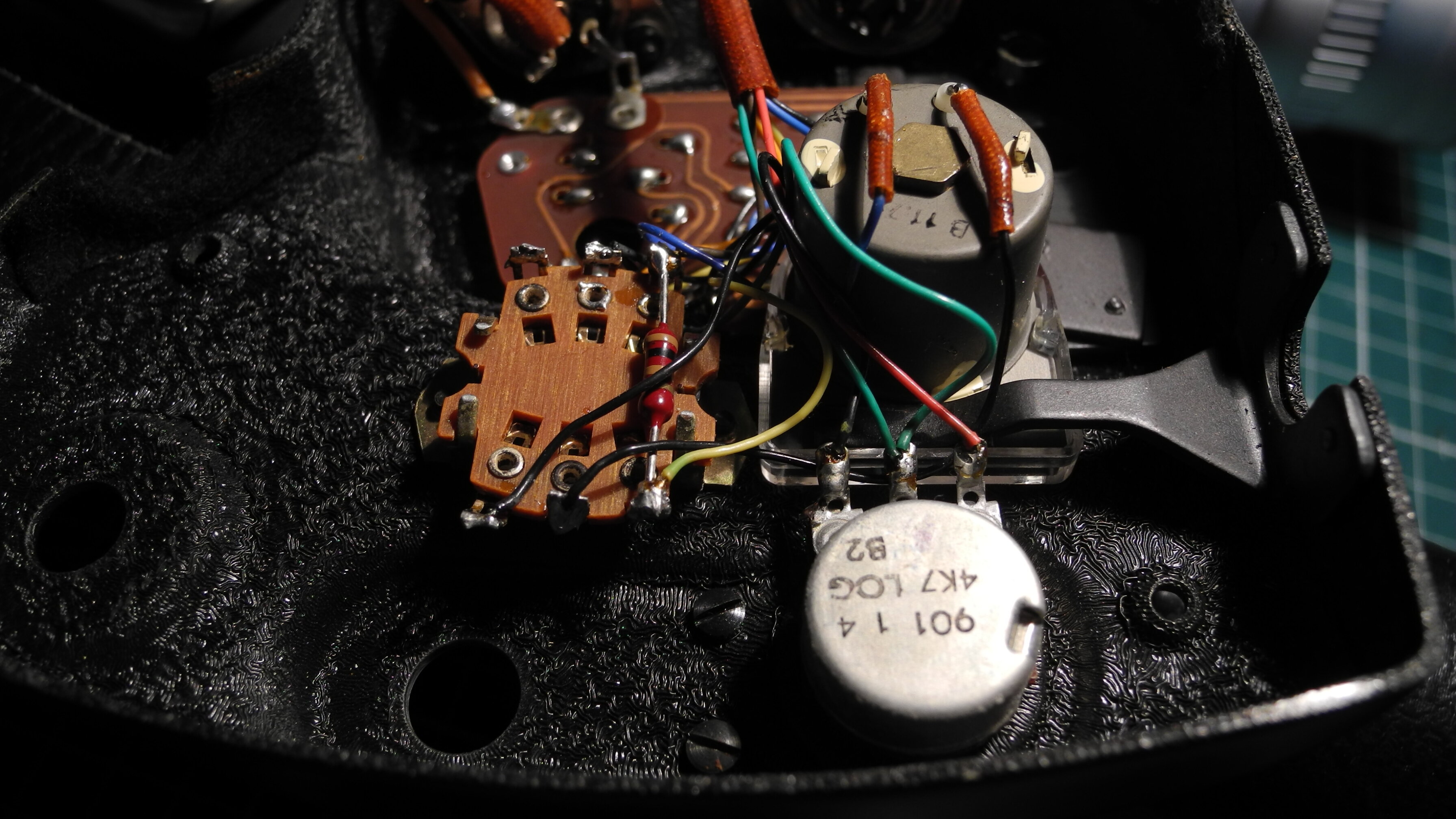

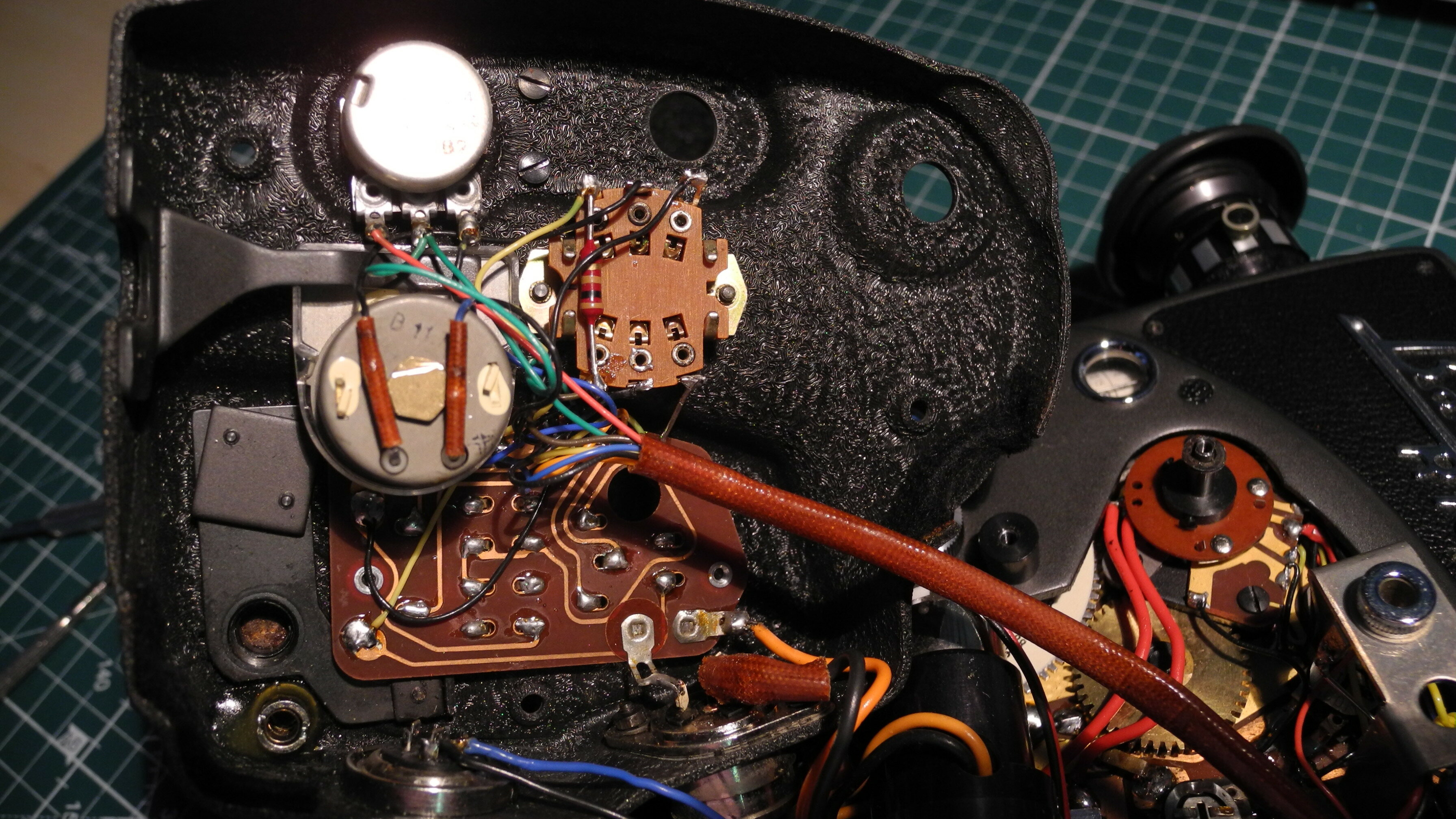

Nun ja, ganze 24 Litzen waren es nicht,  und mechanisch war die R16 in Ordnung,  aber so sah das aus: das letzte Bild zeigt die Gebuhr-Quartzsteuerung nach dem Einbau, die Elektronik auf der Platine muss noch durch Einlöten eines Widerstandes und einer Diode modifiziert werden. Die Verbindung erfolgt über eine Steckleiste.

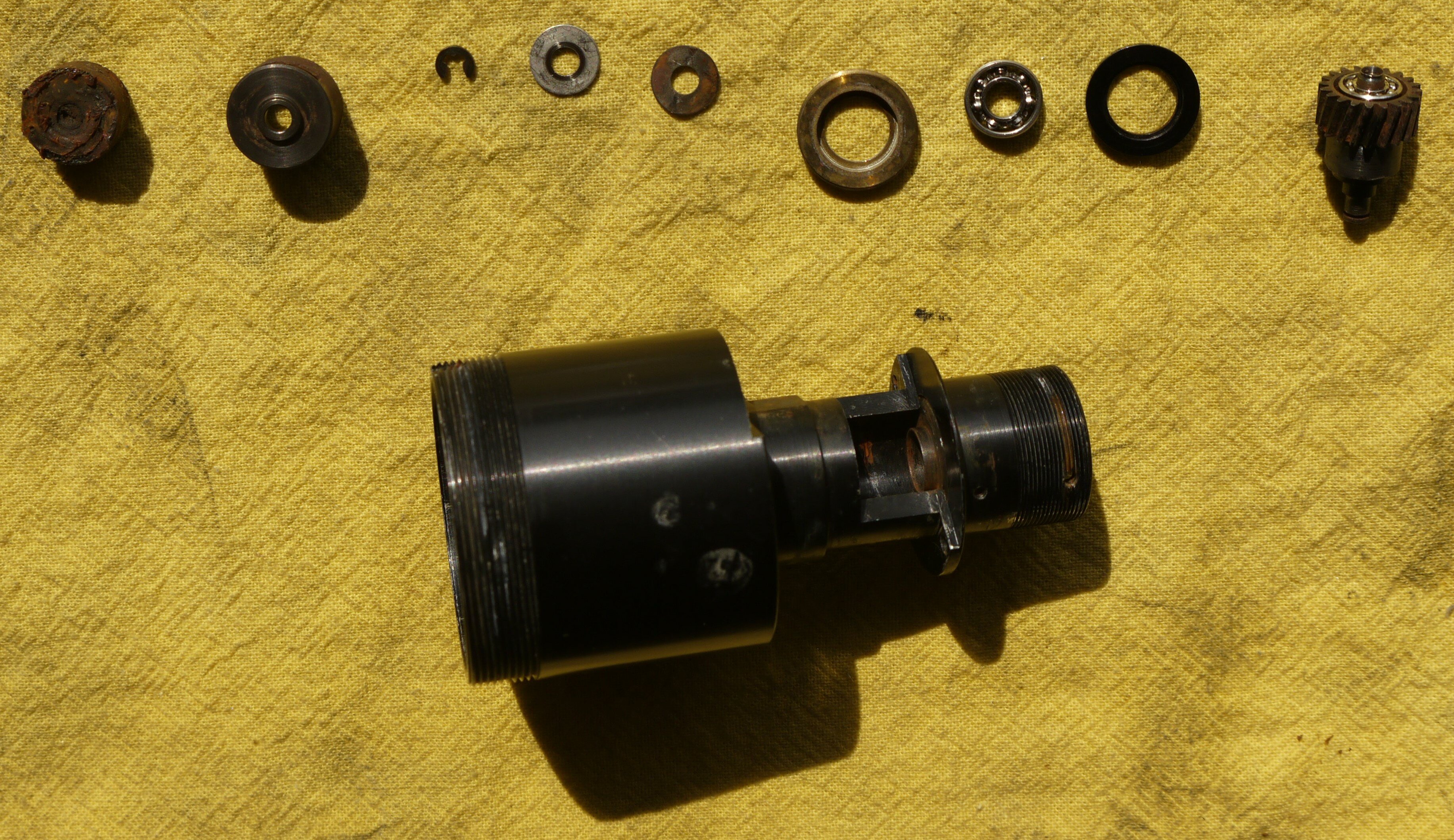

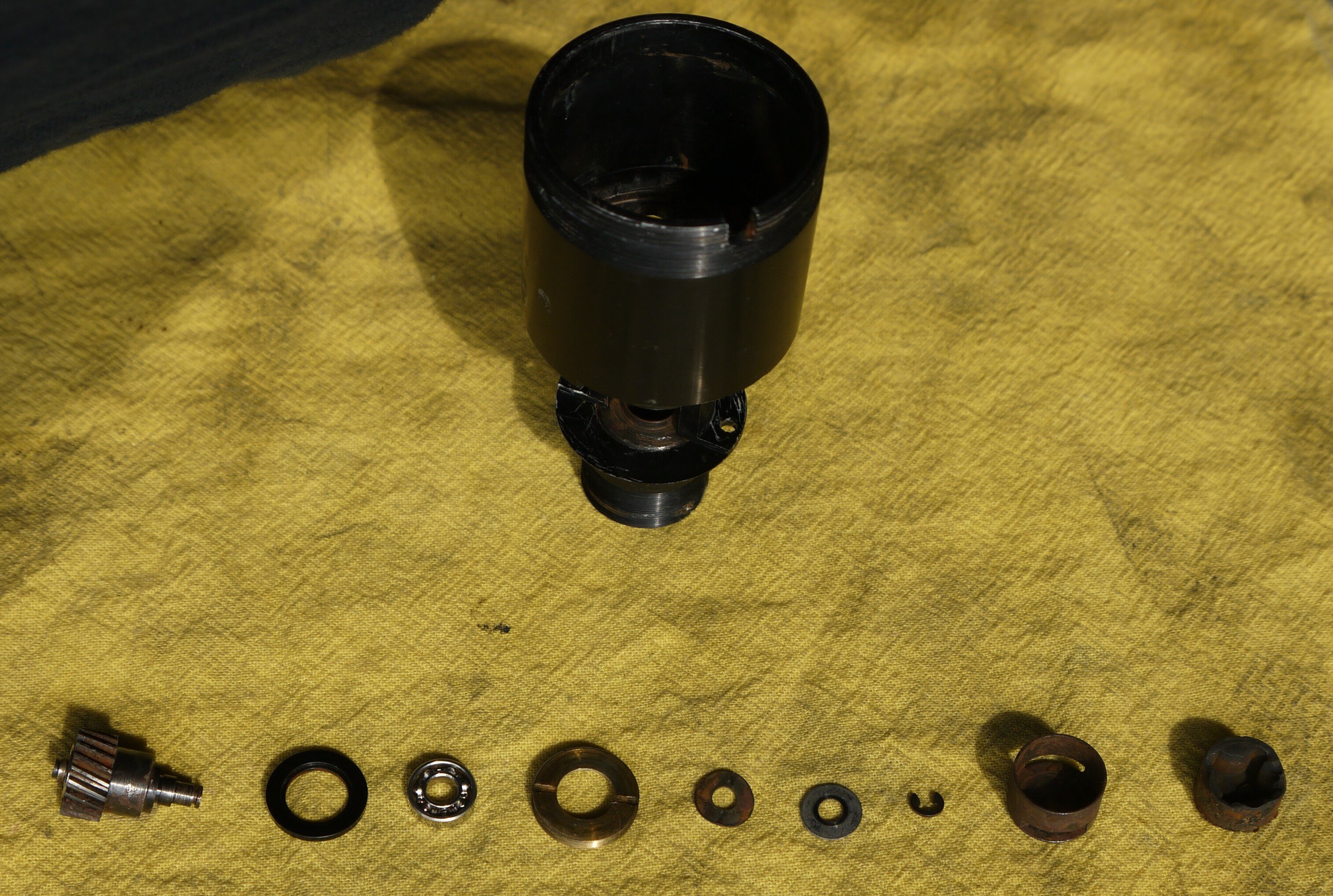

Hier die beinahe vollständig zerlegte Motorgruppe. Was ich nicht wegbekomme, ist die Buchse unten (oder oben) in der Halterung. Sie scheint doch nicht aus Aluminium zu bestehen, sondern aus Stahl. Ihre Bohrung ist Sitz fürs kleinere Kugellager. Das größere Kugellager wird nur zu etwa einem Viertel bis einem Drittel seiner Länge (Höhe) gehalten, und zwar im Absatz der schwarzen Kunststoffscheibe. Die Rutschkupplung ist mit Federscheibe und Flachscheibe unter Benzing-Sicherungsstecker ausgeführt. Vom Einkleben der Gummimuffe muß mehr oder weniger absichtlich Klebstoff über diese Scheibe gelaufen sein. Jetzt gesäubert und trocken montiert rutscht das viel zu leicht. Man fragt sich, was die Franzosen da überlegt haben.
