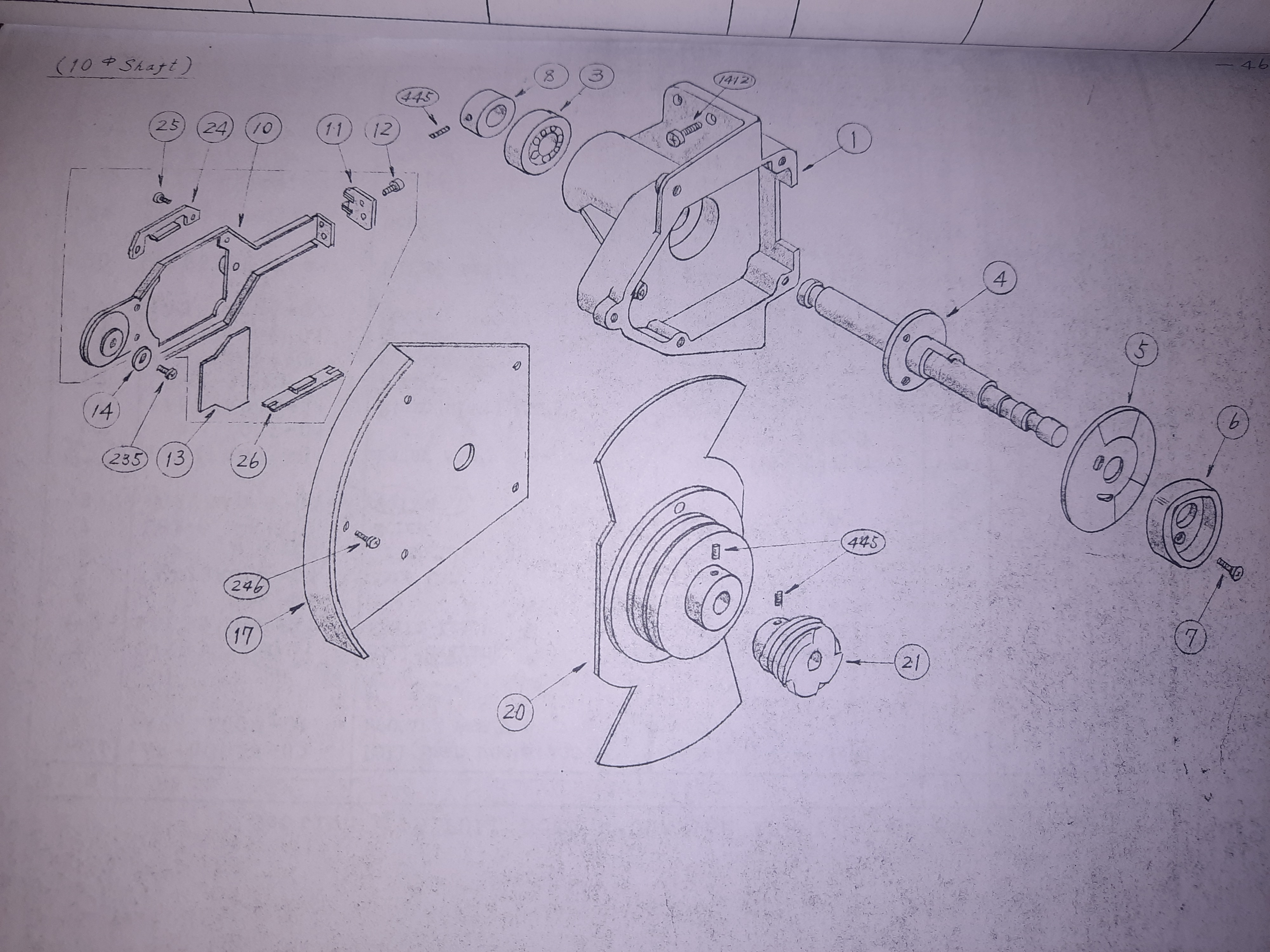

Und hier noch Bilder zu den diskutierten Objektiven fuer den Hokushin SC-10. Das erste Bild zeigt das 50 mm Standardobjektiv und den Zoom-Converter. Das zweite Bild einen Adapter fuer 1.156" B&H Objektive, um diese im Hokushin SC-10 zu verwenden (daneben das schwarze Standardobjektiv).
Damit ist es auch moeglich, 25 mm oder 28 mm Objektive zu verwenden, da Hokushin selbst, nur das 50 mm Objektiv fuer den SC-10 produzierte.

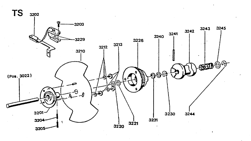

Mein Bauer P8 TS professional universal hat nur einen zusätzlich fliehkraftgeregelten Flügel, der lediglich einen Hellsektor verkleinert bzw. einen Dunkelsektor vergrößert bzw. umgekehrt.
Da kriegt man doch Unsymmetrien.  Ich würde vermuten, dass es mit dieser beschriebenen Anordnung dann erst richtig "flackert".
Ich bin aber gespannt auf Martin's Bilder seines Projektors, das wäre ja ein Unikat. -

Ja, der Vergleich Hokushin SC-10 mit Bauer P8 T400 oder Xenon-Projektoren hinkt mächtig gewaltig 😉 Es geht doch um den Vergleich zwischen Bauer P8 TS und Hokushin SC-10, die beide mit jeweils einer 250W-KLS-Lampe ausgestattet sind. Einen Bauer P8, wo sich die Zweiflügel automatisch oder manuell auf Dreiflügel umstellt/umstellen lässt, gibt es m. W. nicht. Offenbar auch keinen Bauer P8 mit fliehkraftgeregelter Verstellung der Hell-/Dunkel-Sektoren. Wer weiß, wo ich das mal gesehen habe. Schauen wir uns die Flügelblenden des Hokushin SC-10 und Bauer P8 genauer an. Deutlich sichtbar ist, dass der Hokushin SC-10, wie bereits erwähnt, größere Hellsektoren hat:
Zweiflügelblende Bauer P8 TS:
Zweiflügelblende Hokushin SC-10:
Ja, der Hokushin SC-10 hat eine kurze Schaltzeit. Deshalb ja auch die schmalere Flügelform der Zweiflügelblende. Alles zugunsten der Helligkeit 😉 Die Lautstärke des Projektors dürfte wohl aber auch vom Wartungs- bzw. Verschleißzustand des Hokushins abhängig sein. Er hat ein gekapseltes Greiferwerk. Bei importieren Hokushins, die umgelabelt wurden, z. B. vom deutschen Importeur Proki Demolux, wurde die Kapsel des Greifers im Bereich der Greiferaufhängung jedoch freigelegt. M. W. ist jedoch das Laufgeräusch hauptsächlich abhängig vom Verschleiß des Mitnehmers am Greifer bzw. der Nocke auf der Blendenwelle. Je mehr Spiel im Greifersystem, desto eher schlägt die Greiferspitze auch gegen die Perforationskante des Films. Das verursacht natürlich auch erhebliche Laufgeräusche.
Was ist denn jetzt richtig?  Wenn Du das kennst, wieso soll es das jetzt doch nicht mehr geben? Bin irritiert.
Diese beiden Aussagen hinken "mächtig gewaltig".
Edited by DC (see edit history)
@DC
Ich dachte, ich hätte mal eine fliehkraftgeregelte Sektorenblende im Bauer P8 gesehen. Es muss wohl ein anderer Bauer-Projektor gewesen sein. Ein Projektor, wo komplett von Zwei- auf Dreiflügel umgestellt werden kann, ist mir nur der Siemens 2000 bekannt.
