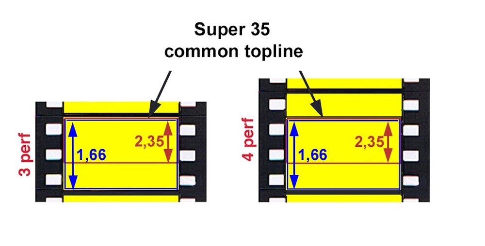

SUPER 35
Am 11.2.2023 um 20:58 schrieb magentacine:
Oh, und neben dem von @preston sturges beschriebenen Format gab es noch 35mm-Installationen in amerikanischen Vergnügungsparks, deren Projektoren 2-Loch-Transportschritt hatten. Die Filmrolle wurde am Ende kopfstehend und um 2 Loch versetzt wieder eingelegt, damit zwischen den Shows das Rückspulen entfiel. Quelle dazu habe ich leider nicht zur Hand, es wurde aber auf film-tech.com einmal von einem Techniker beschrieben, der die Anlagen damals in den 1970ern wartete.
Möp:
nicht so ganz richtig. Das waren normale Projektoren und man hatte eine 2perf Maske drin. Sonst würde der Trick mit dem nicht zurückspulen ja nicht funktionieren 🙂
Den Trick mit der Belichtung in nur halber Höhe und dem Umdrehen des Filmes am Ende könnte man natürlich auch mit 16 mm anwenden. Vorteil: Bessere Qualität als bei Super 8, Breitbild in Scope Tradition, aber nur halbe Materialkosten von 16 mm.
Ganz großer Nachteil: Wer nicht sauber arbeitet hat Pech gehabt. Schneiden und ummontieren ist nicht.
Ich frage mich, welches Schrammen- und Schädenmuster bei ausgiebiger Nutzung eines solchen Filmes zu erwarten wäre. Eigentlich sollten die meisten Kratzer parallel verlaufen.
Der Ton eines solchen Filmes könnte bzw. wurde auf zwei Arten gelöst werden: Als beidseitig aufgebrachter Magnetstreifen, mit 2 Tonspuren in halber Breite (Das würde nach einem Bastler bzw. teurer Einzelanfertigung verlangen), oder zwei Lichttonspuren an den Rändern, für jeweils Stereoton, oder eine der darauf basierenden Raumklangmethoden (Damit die zweite Lichttonspur nicht ins Bild kommt, muß bzw. musste dafür natürlich eine Filmfenstermaske mit entsprechend verminderter Breite angefertigt werden).
Super 35 wurde hier sehr gut erklärt. Meine Frage nach 2 Perforationsschritt-Projektoren für 35 mm, also Techniscope wie aus der Kamera, blieb unbeantwortet. Ich nehme daher an, das war ein Irrtum, und solche Projektoren hat's als Seriengeräte nie gegeben.
Ergänzend zu dieser Diskussion einfach noch der Hinweis, dass NOTTING HILL damals im Londoner Premierenkino Odeon Leicester Square in Super 35 vorgeführt wurde. Die speziell dafür angefertigte 35mm-Kopie hatte keine Lichttonspur, sondern nur eine Dolby Digital Tonspur.
