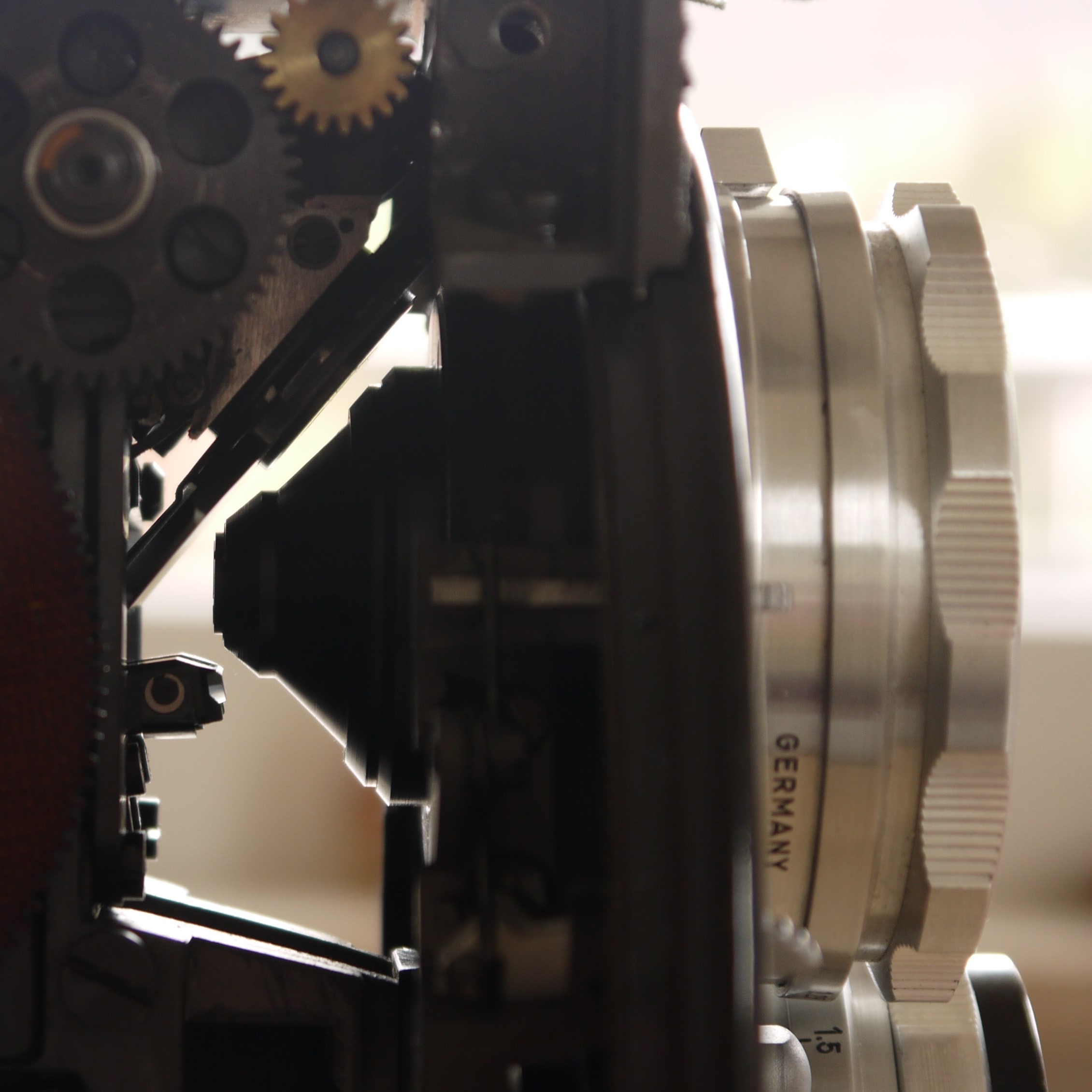

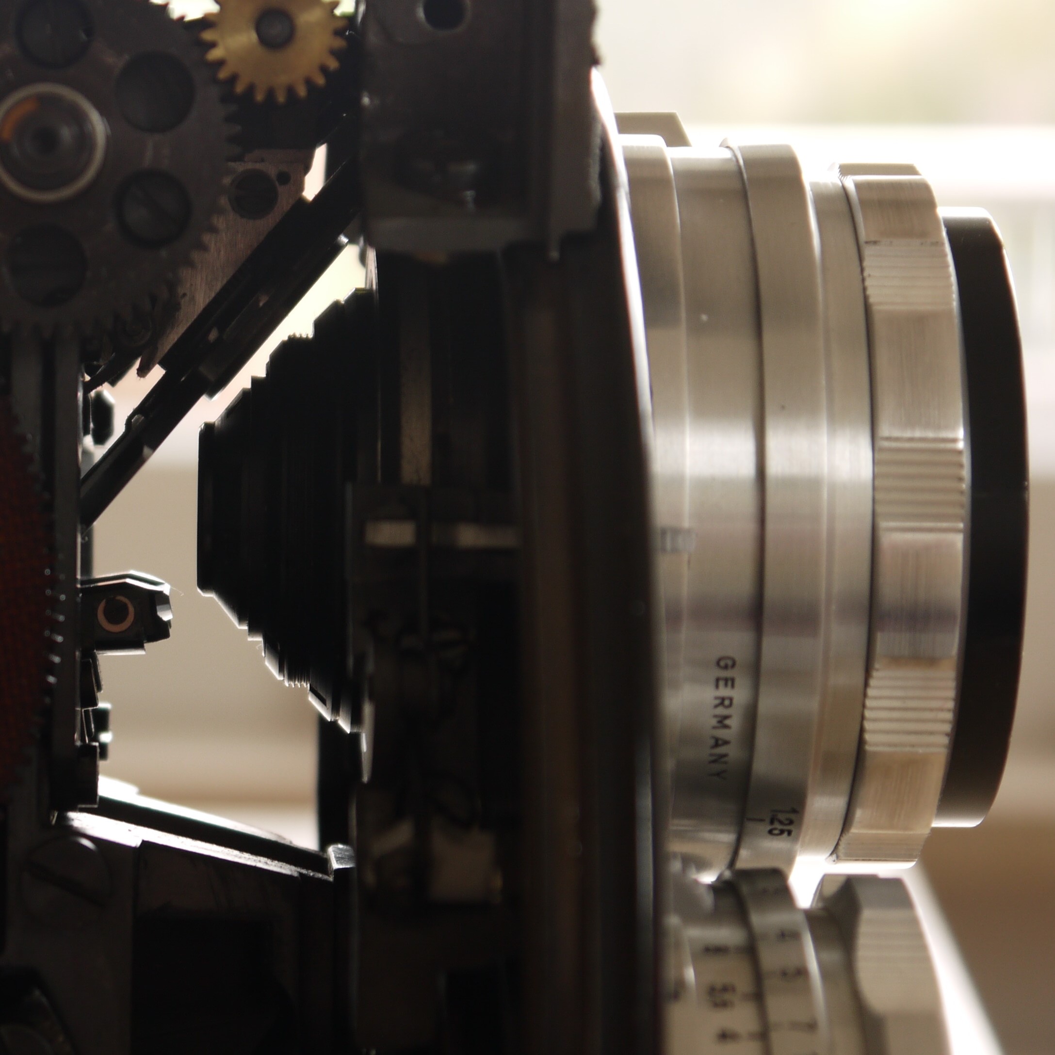

Liegt der Grund des 50 Grad Winkels nicht eher daran, Platz zu schaffen für die Mattscheibe / Feldlinse gleich nach dem Spiegel, welche sonst zu nahe dem Filmkanal zu liegen käme?

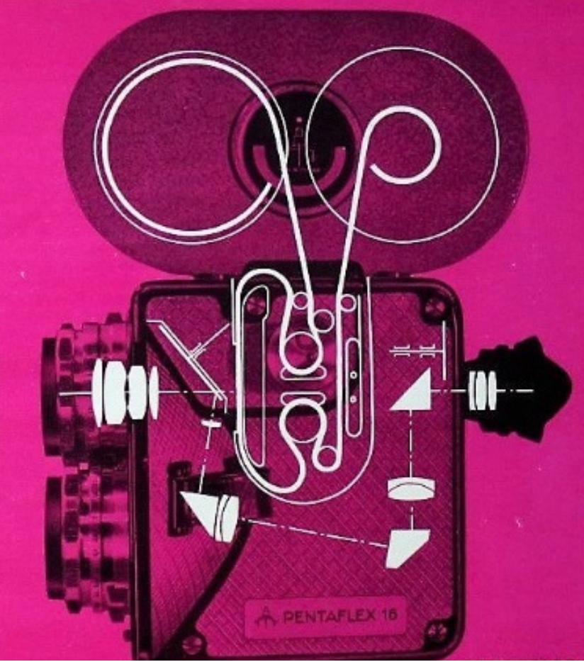

Aber bevor wir nach den Sternen greifen zurück zur Kamera: sie ist ja leider wirklich sehr groß. Geht das nur auf den (wie Du schreibst ggf. überdimensionierten) Revolver zurück und auf das im Fall der AK recht raumgreifende Wechselmagazin-Konzept?
An der Kamera kann ja seitlich und von unten ein Motor montiert werden. Auf dieser Darstellung aus Deinem Bericht ist ja um das Magazin herum wirklich sehr viel Platz. Was befindet sich denn eigentlich dort? Nur „etwas“ Getriebe, um die zwei Motorpositionen zu realisieren? Ich behaupte einfach auch mal gewagt: da hätte doch ein kompletter Federwerksmotor aus Bolex & Co Platz. Oder nicht?
Das Getriebe ist eben, es zieht sich fast über die gesamte Höhe. Unten steckt ein Schraubengetriebe zur Umlenkung von der Motorachse, mit Ölbohrungen. Ja, man könnte utner Weglassung der unteren Motorposition den Körper niedriger werden lassen. Dann würde jedoch der Revolver überstehen. Es sind die beiden Ideen, Magazinfuß und Objektivhalterung 45, was alles anschwellen ließ.

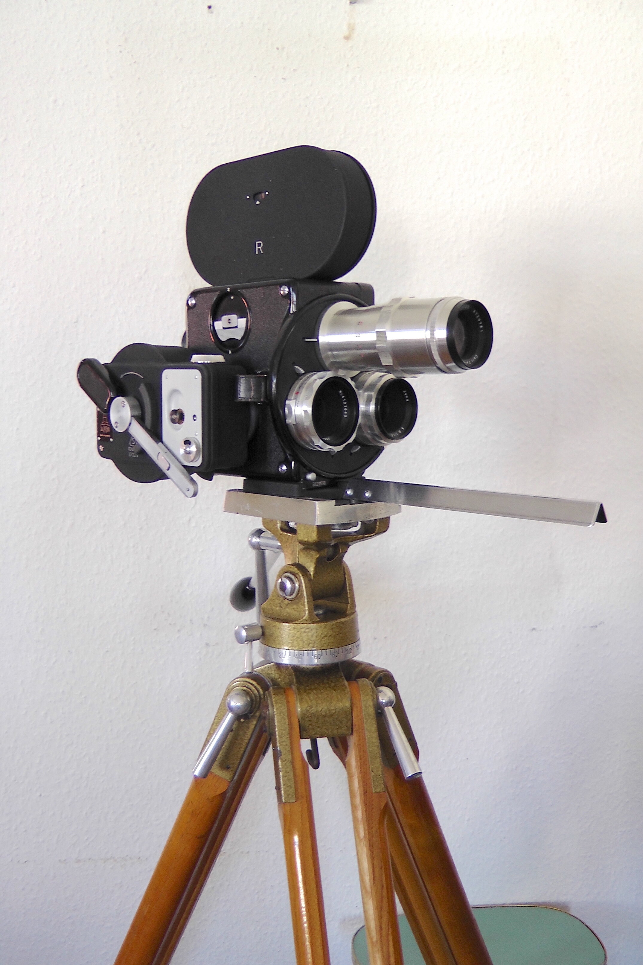

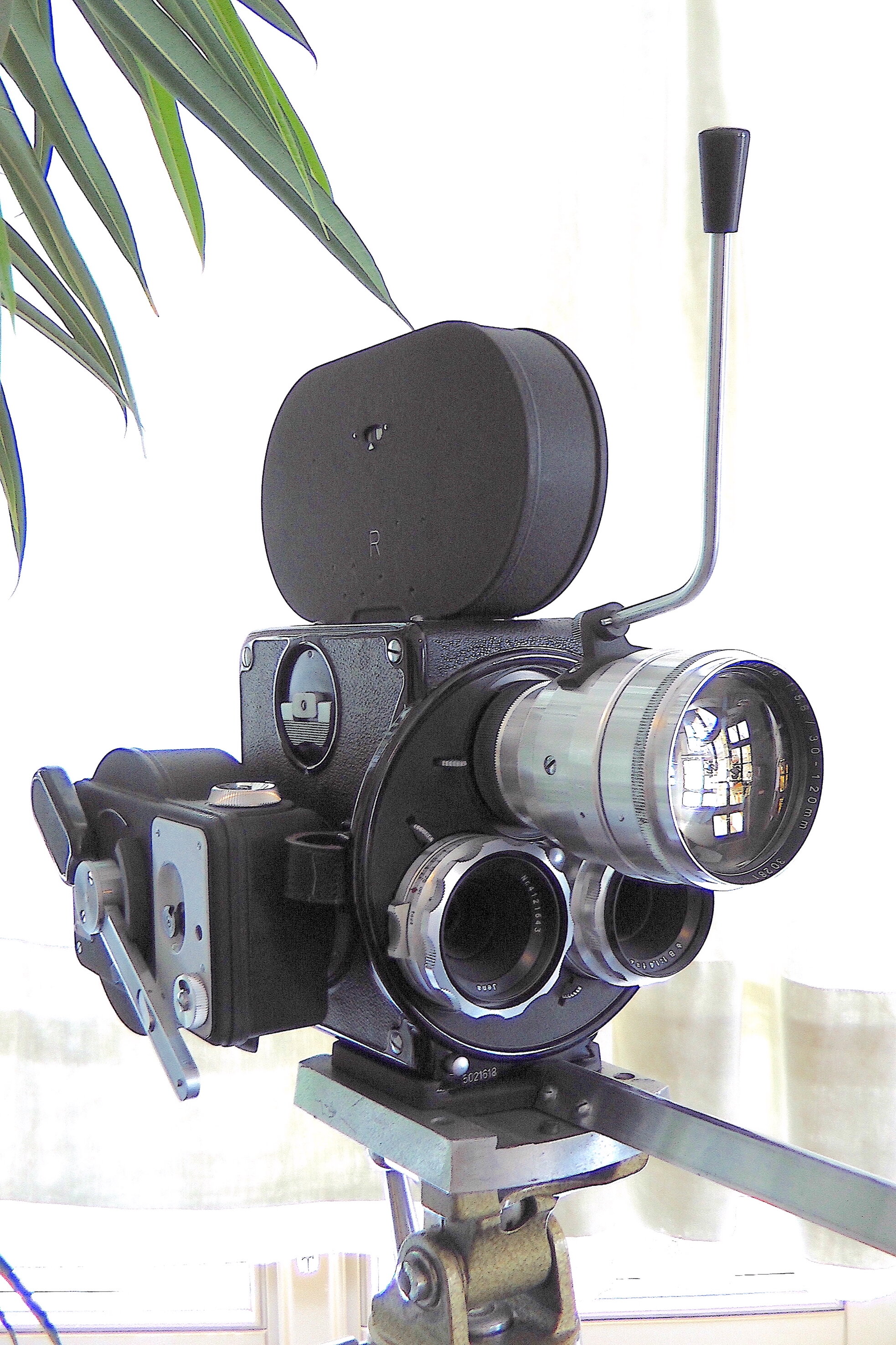

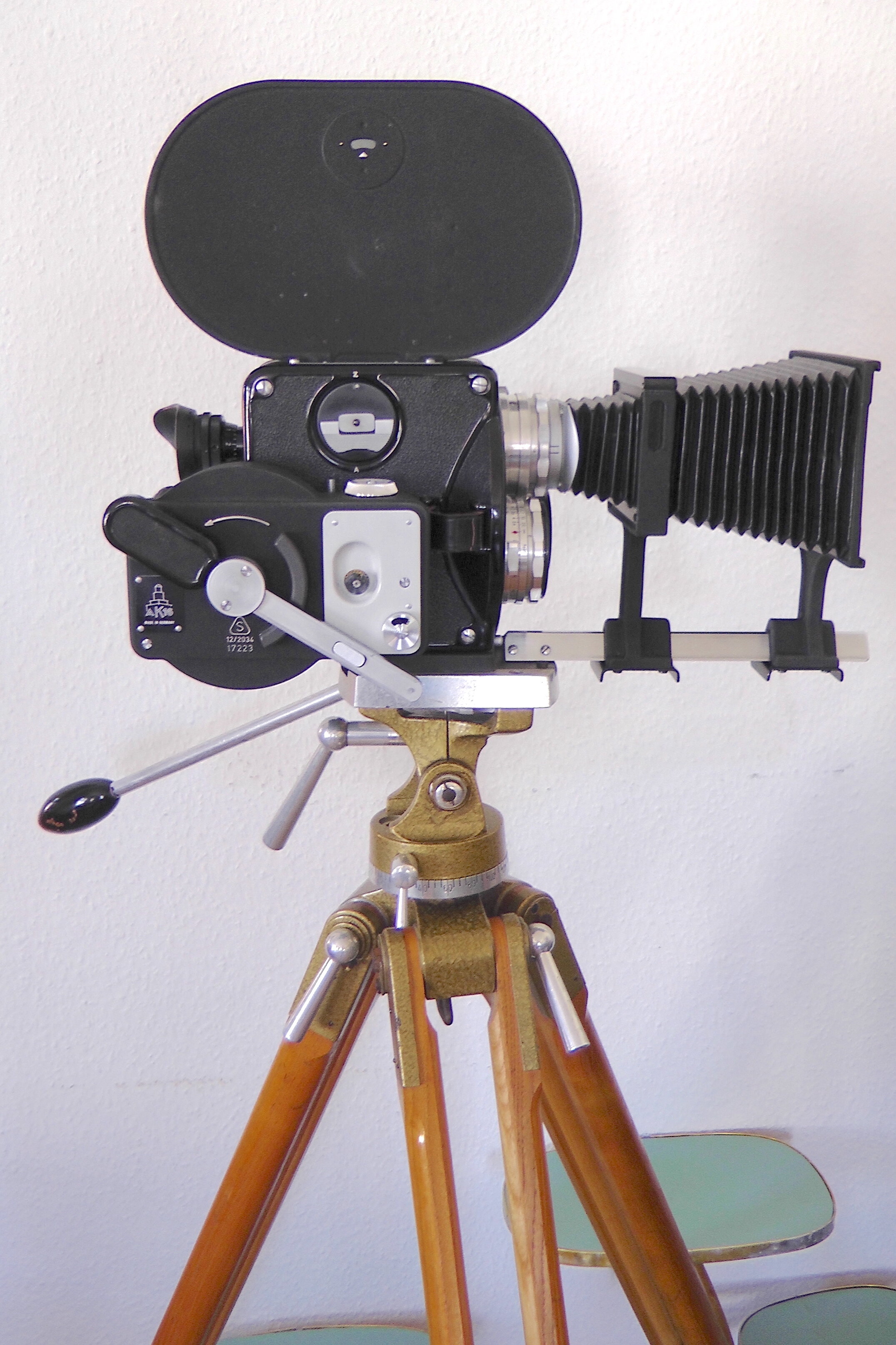

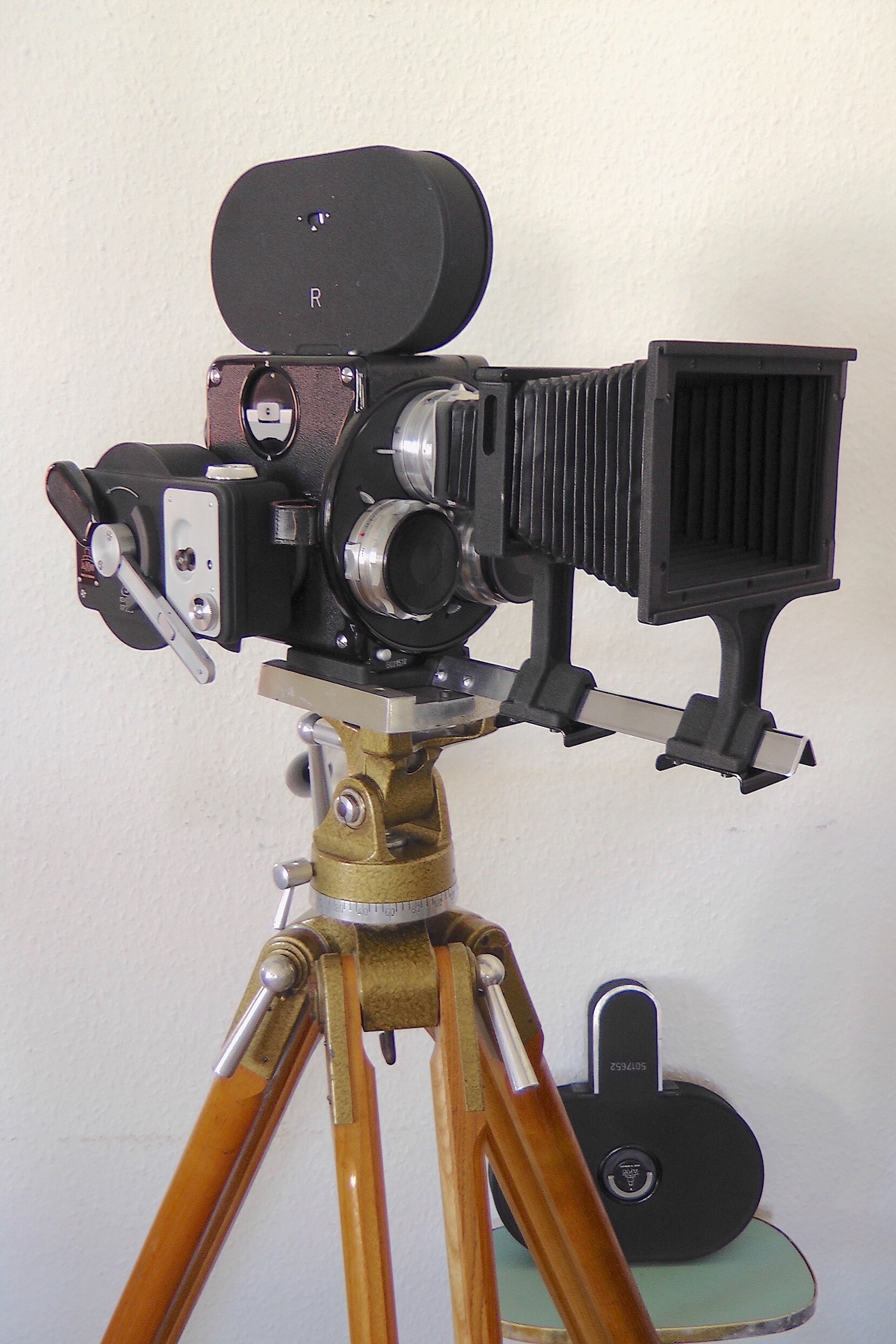

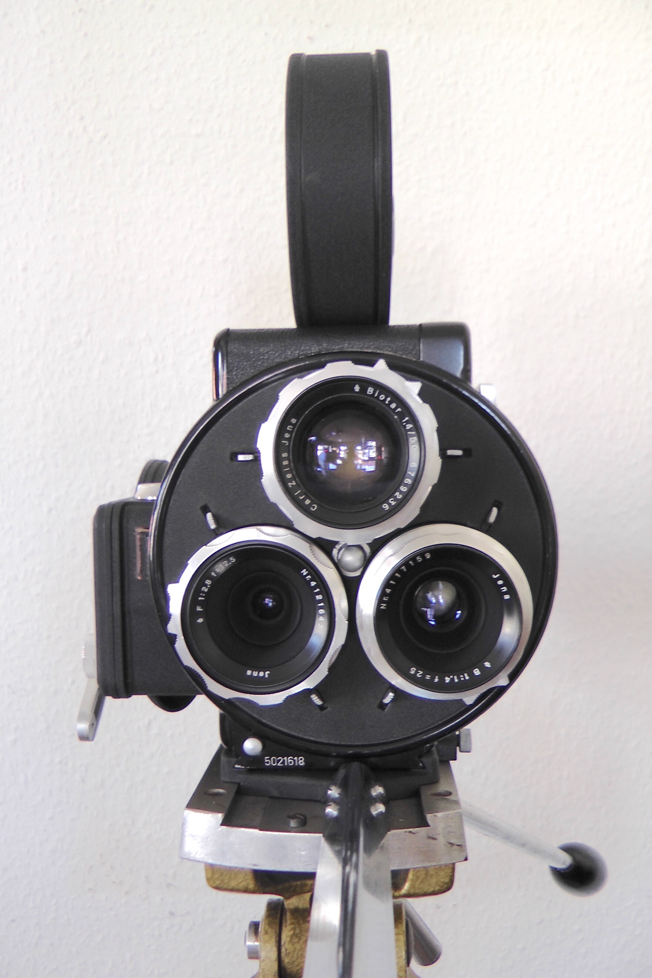

Hier nun einige Bilder von meiner Pentacon AK16, verbunden mit einem großen Dankeschön an Simon Wyss für die perfekte Instandsetzung. Mal schauen, zu welcher Gelegenheit ich mal einen Film belichte, denn sie ist ja mit dem Federmotor „nicht wirklich“ eine Handkamera.😉
Hier die Kamera mit:
Kompendium und 30m-Magazin
60m-Magazin
Triotar 4,0/135m
Pentovar  5,6/30-120mm
Standardobjektiven

Am 17.8.2023 um 13:07 schrieb Matthias Bätzel:
60m-Magazin
Triotar 4,0/135m
Standardobjektiven
 Sehr beeindruckend, aber ein riesiger  Klopper. Was wiegt das Kerlchen denn so in Vollausstattung?
