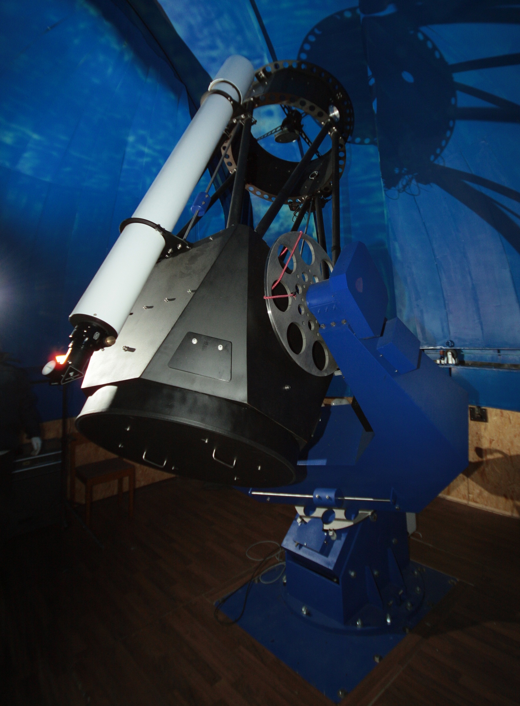

Noch etwas Offtopic damit Ihr Euch vorstellen könnt, welchen technischen Background ich habe. Das Bild zeigte eines meiner Teleskope das ich gebaut habe. Ein 700mm Newtonteleskop mit einem Gesamtgewicht von ca. 1800Kg, und einer Gesamthöhe von ca. 4m. Damit habe ich Astrofotografie betrieben im Extrembereich, und damit mehr als 100 Kleinplaneten entdeckt. Inzwischen befindet es sich auf einer Universitätssternwarte und dient der Ausbildung von Studenten.
