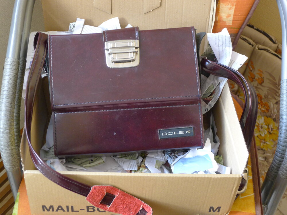

Es ist wieder mal passiert: ich habe eine Bolex aus dem Dornröschenschlaf befreit, freitags kam das Paket an. Hier der Anblick nach öffnen des Paketes:

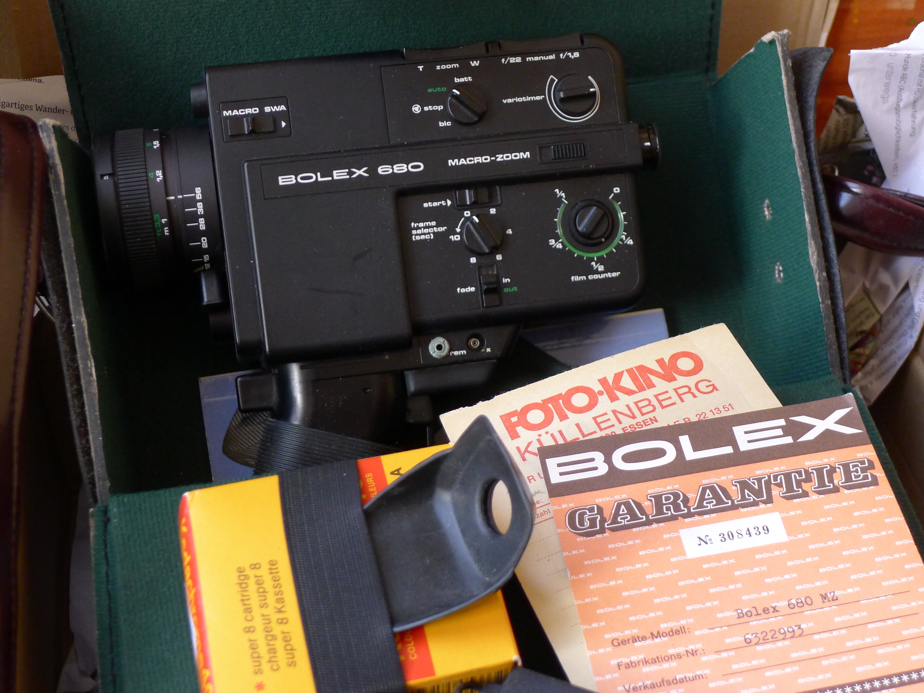

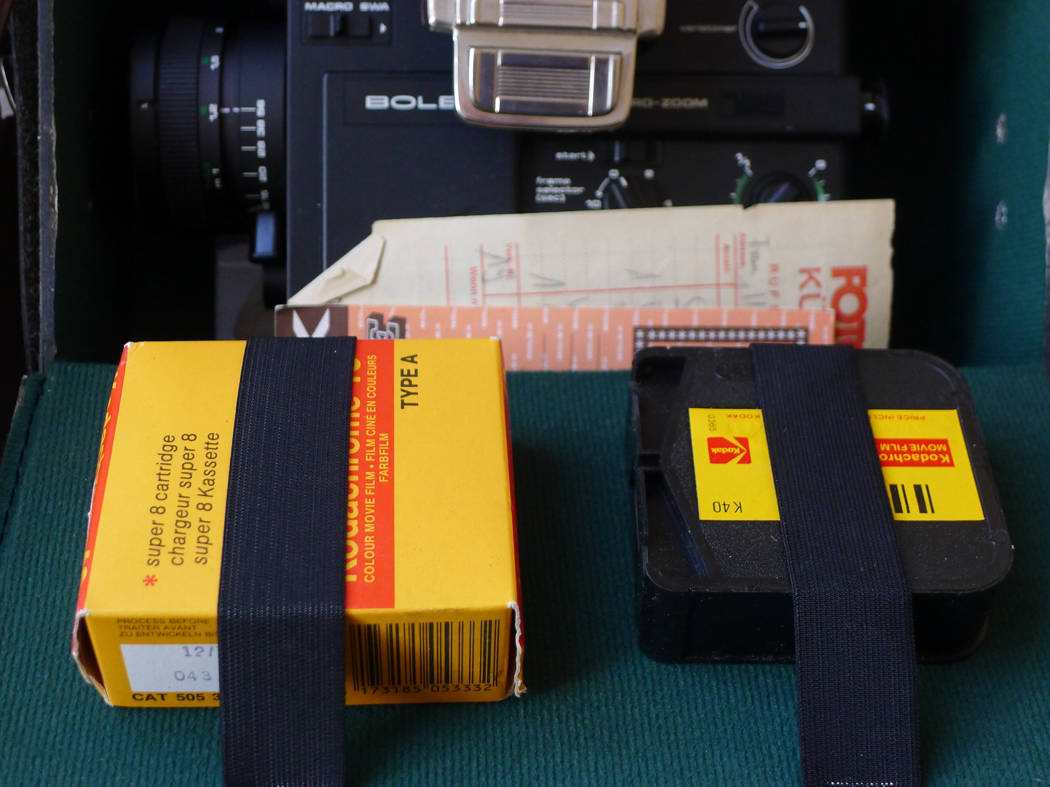

Volles Programm! Sämtliche Deckel, Sonnenblende, Augenmuschel, Anleitung, Kabelauslöser, Garantiekarte und zwei K40 Filme, alles da😄

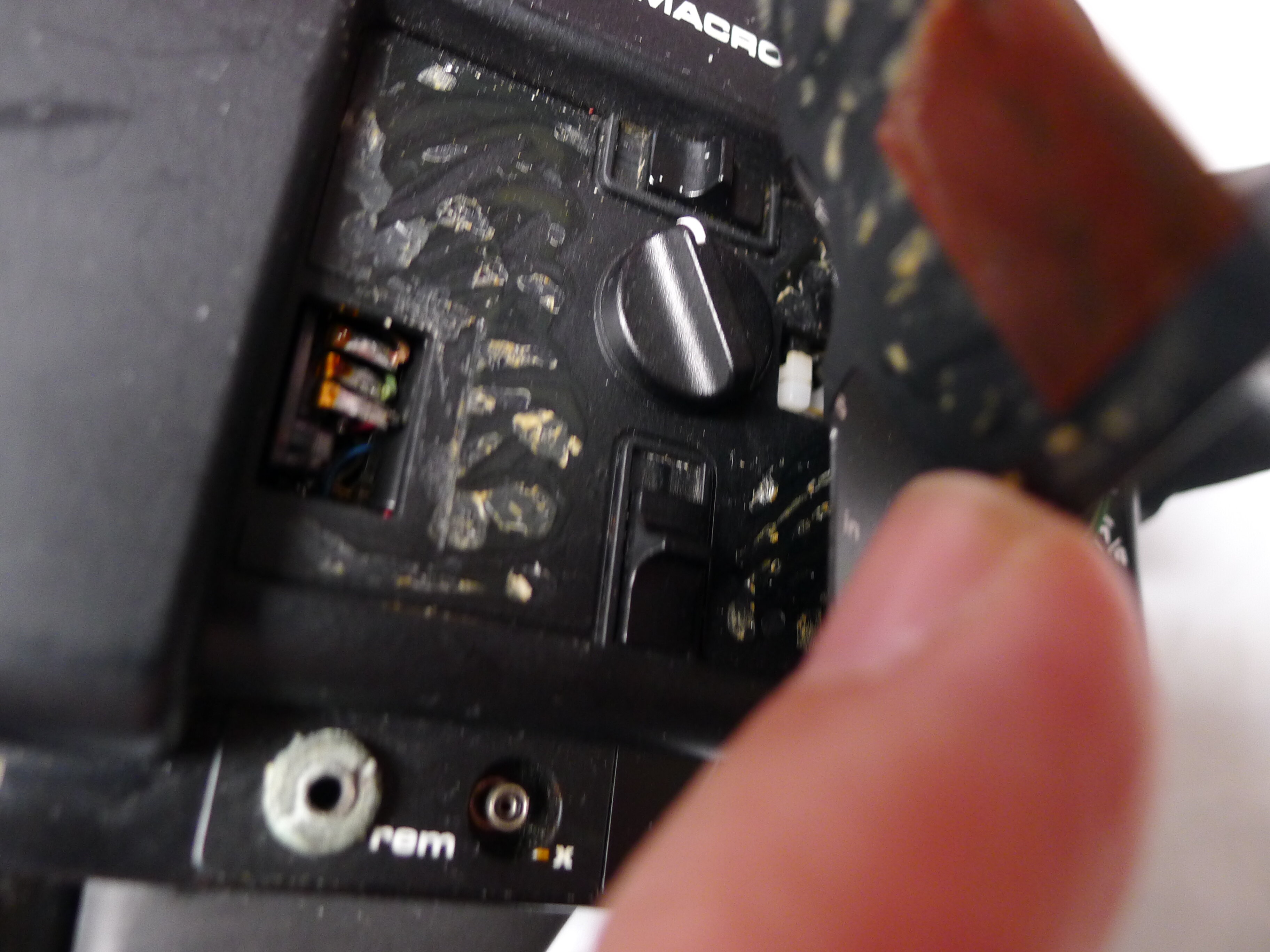

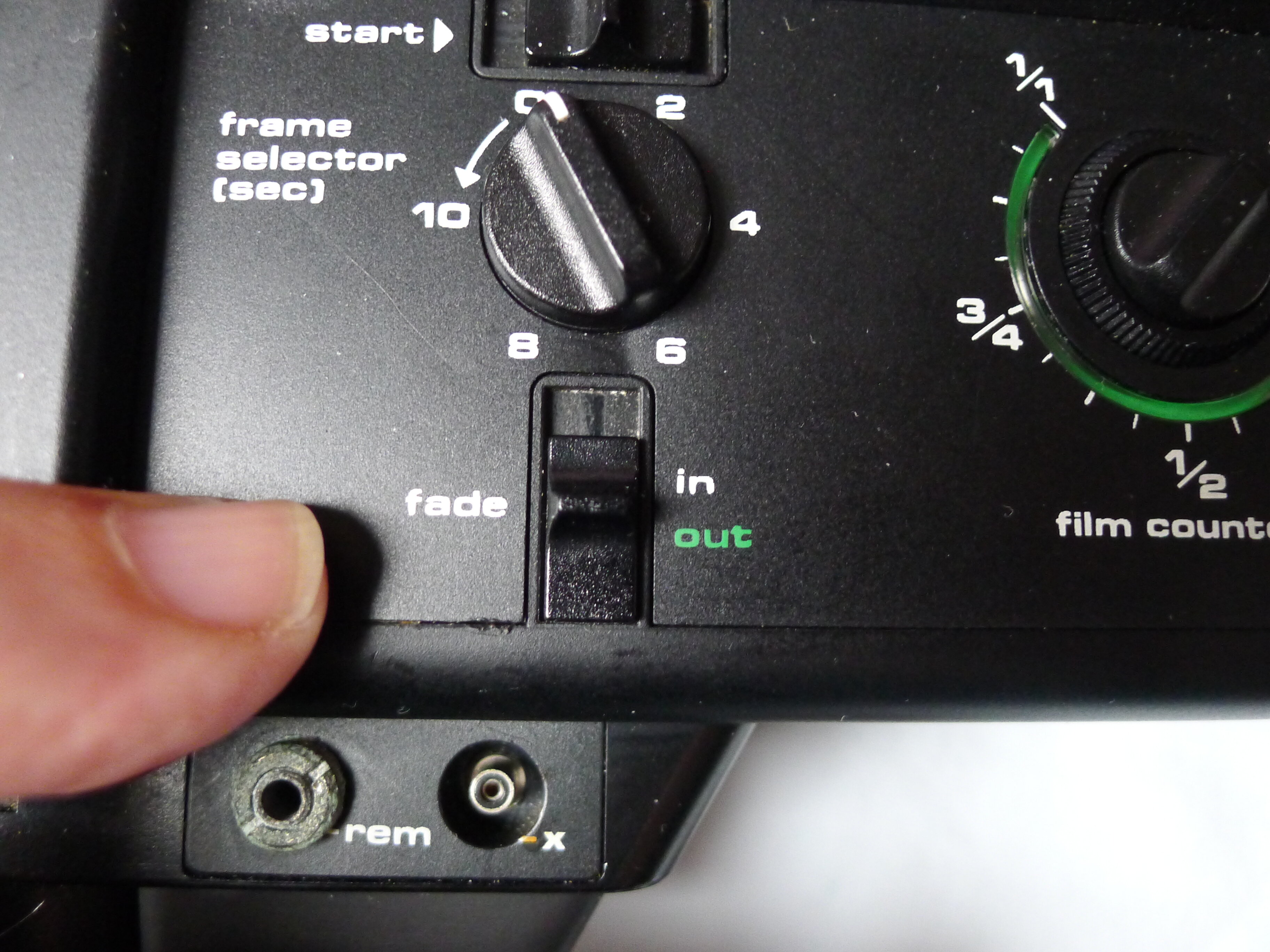

Sicher war die Bolex (i am from Austria😊) mindestens 35 Jahre im Dornröschenschlaf. Der originalverpackte K40 hat MHD 12.90. Man hat schon Ältere gesehen. Die Korrosion betraf die Remotebuchse und Batteriekontakte. Das Zoom lies sich im Gegensatz zur Entfernung nicht verstellen, sanfte Gewalt machte es dann doch wieder gängig. Die Linsen sehen sehr gut aus, auch die WW-Linse ist fast wie neu.Nach dem Einsetzen von 5 Mignon tat sich erst mal gar nix, Hab dann versucht die Kontakte zu reinigen und siehe da, die Eumig schnurrt wie neu. Einzel, 9, 18, 24 u. 45 Bs läuft einwandfrei. Zwar war im Sucher alles unscharf, aber das Problem kenne ich schon und konnte die Dioptrieneinstellung wieder in die richtige Position bringen, die lässt sich hier sogar sinnvollerweise fixieren. Film transportiert auch...Alles gut? Leider nicht, die Blende rennt immer Richtung 22, sobald Strom über den Ballenschalter anliegt. Manuelle Blendeneinstellung funktioniert. Es ist so als ob ständig die Abblendfunktion aktiv wäre..schade.

Für mich wäre das Wichtigste: Funktioniert sie denn noch? Die Remote-Buchse sieht arg korrodiert aus.
Alles funktioniert jetzt, auch die Buchse für Kabelfernauslösung, nur leider die Belichtungsautomatik nicht. Hier wäre ein alter Eumig-Experte gefragt.

Die Bolex 680 ist eine „witzige“ Kamera, man kann Tonfilmkassetten einlegen, aber damit nur stumm filmen (wer auch immer die teuren Soundkassetten hier stumm genutzt hat).
Vielleicht konnte die Kamera die schnelle Zeitlupe (45B/s) nur mit den Tonkassetten?
Ich kann auf den im Internet verfügbaren Bildern der Bolex 680 mit geöffneter Kassettentür keine Fühler für Empfindlichkeit oder die Kunstlichtkerbe erkennen. Ohne die kann sie vermutlich den Ektachrome 100 nicht korrekt belichten.

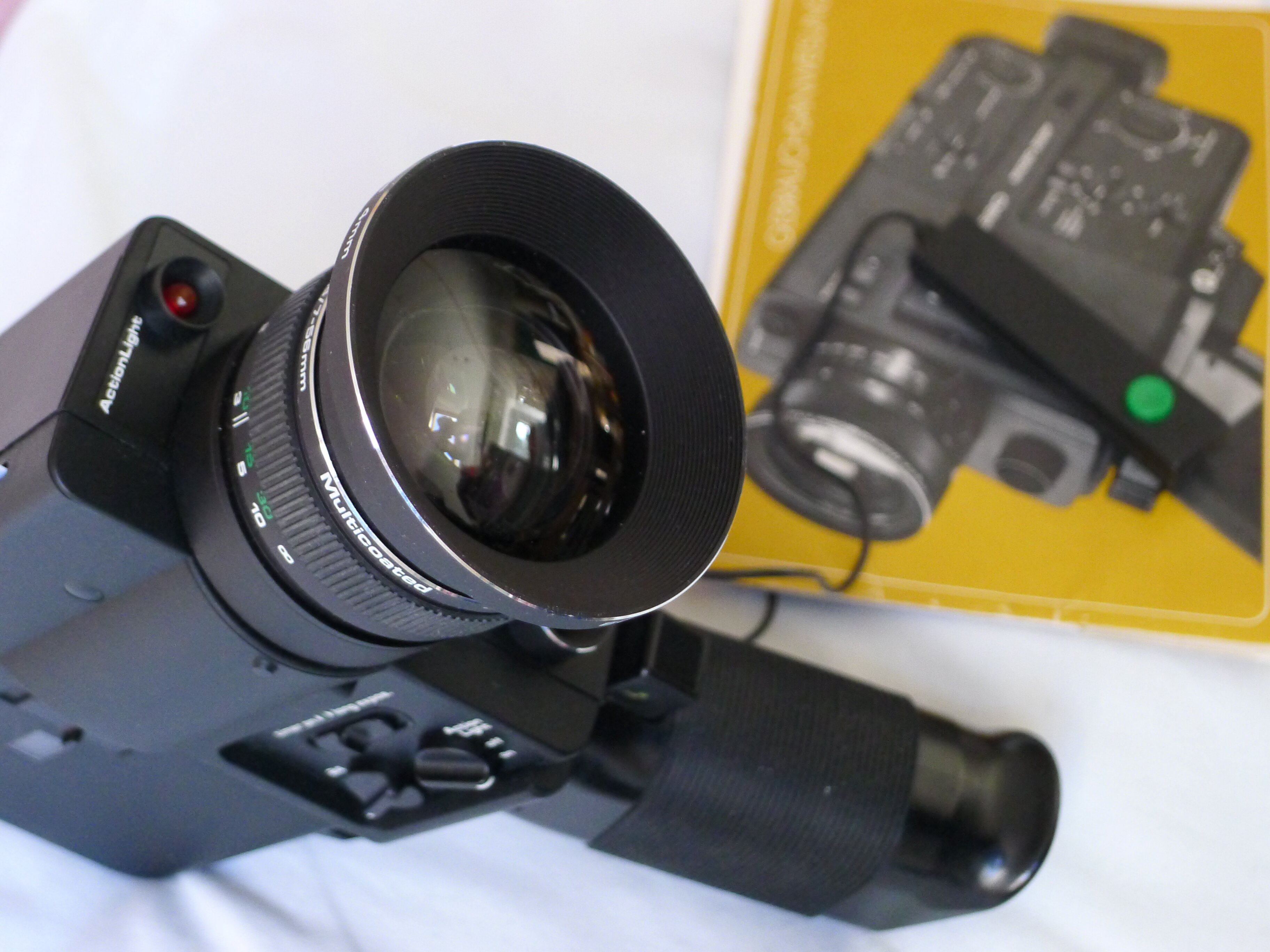

Also für mich war es schon spannend, das unboxing😉 einer Kamera, die mir bis dahin völlig fremd war. Zudem war ich auf den WW-Vorsatz und seine Wirkung gespannt. Und mal ehrlich: wann bekommt man eine derart komlette Ausrüstung? Klar, bei ner Nizo brauch ich keine Anleitung, hier ist das schön und hilfreich. Die Ausstattung der Kamera ist wirklich nicht alltäglich, wieso man Tonkassetten verwenden kann, keine Ahnung. Vermutlich für Kunden gedacht deren 6008 den Dienst quittiert hat, so können sie wenigstens die Tonkassetten noch aufbrauchen😆. Der 45er Gang ist jederzeit zuschaltbar, hat nix mit Ton zu tun. Zur ungewöhnlichen Ausstattung gehört auch dass man eine bestimmte Szenenlänge vorwählen kann die dann automatisch abläuft. Das kann auch mit automatischen Langzeitbelichtungen kombiniert werden. Für den Film sind zwei Fühler vorhanden, wie üblich einer für das Filter und einer wegen 40 oder 160 ASA bei Kunstlicht. Also würde der 100D wie 160ASA belichtet. Kann ich aber nicht testen weil die Automatik def. ist. Aber ist ja schon ein Wunder dass sie so schön läuft. Ich hörte von anderen Kameras die nach so langem Stillstand total verharzt sind und keinen Mucks mehr tun.

Zur Kamera: Nachtaufnahmen mit 190 Grad geht nur mit dem 9er Gang, also eigentlich nur für Stillleben.
Was meinst Du mit „2 Fühler, einer für den Filter und einer für 40 ASA oder 160 ASA“? Ohne Kunstlichtkerben-Taster wird der E100D um 2/3 unterbelichtet, mit völlig korrekt.
