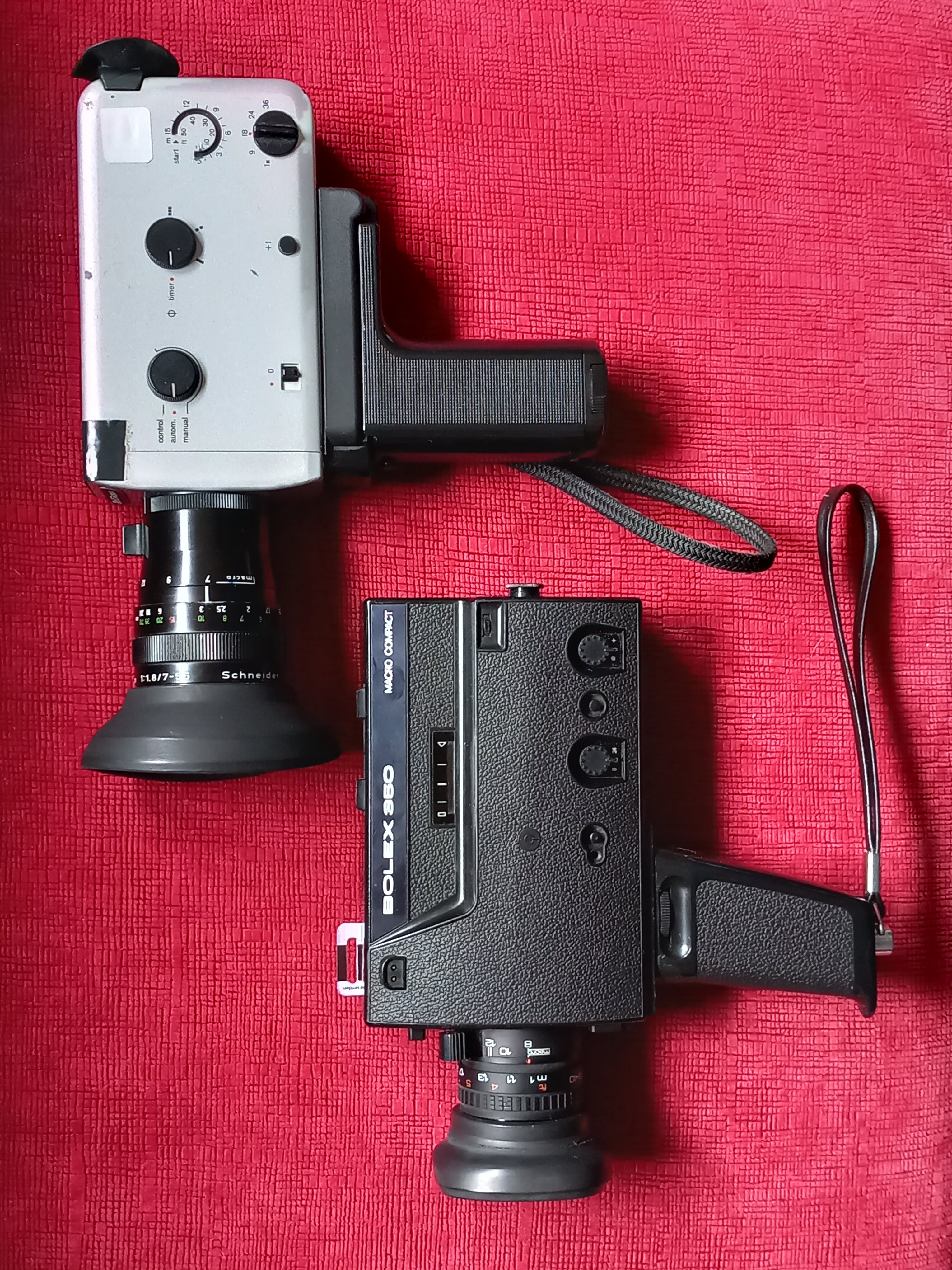

 Irgendwie komme ich letztendlich immer zum gleichen Ergebnis: die besten Kameras sind doch die, die ich längst habe. Die kompakt aussehende Bolex auf dem Bild wiegt betriebsbereit nur 100gr weniger als die Nizo 156. Dafür hat die Nizo 8fach Zoom, das auch nach 45 Jahren noch seidenweich geht und Schnittbildentfernungsmesser, um nur die wichtigsten Vorteile zu nennen.

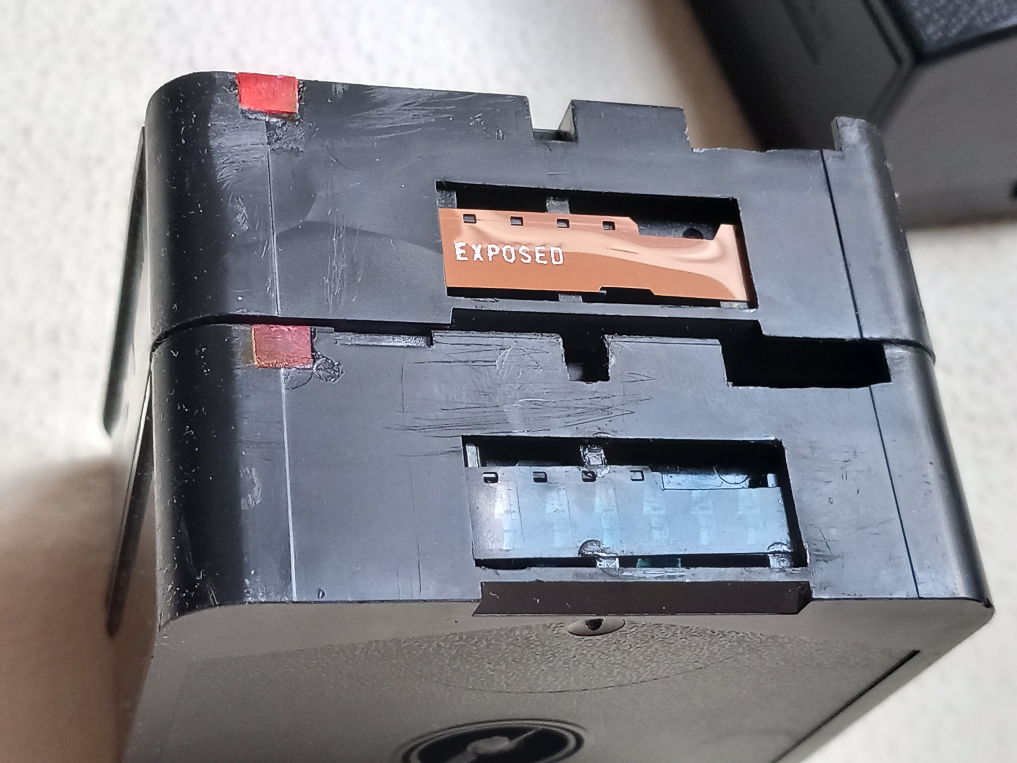

Zuerst hatte ich einen angefangenen 100D Film in die 156er eingelegt und fertig belichtet. Als ich ihn auf dem 'Fichtelberg dann herausnahm war auch "exposed" zu lesen, alles klar. Also neuen Film rein und dann in Jöhstadt zum Bahnhof. Nach etwas Wartezeit tauchten zwei schöne Museumsdampflok mit Güterzug auf, alles im schönsten Nachmittagslicht, so ein Glück hat man nicht alle Tage. Bei den Rangierarbeiten und der Lokbehandlung habe ich natürlich nicht an Film gespart. Ein Blich auf das Filmzählwerk - was, gar nix verbraucht? Also Kassette raus, schütteln, klopfen, wieder rein, weiterfilmen. Wieder nix auf der Filmanzeige. Irgendwann bin ich dann aufs Handy umgestiegen, das funktioniert wenigstens. Wieder am Auto hab ich den Film  nochmals rausgenommen und in die Eumig mini eingelegt. Immerhin hat die eine Filmtransportanzeige.
Gestern war es dann soweit: Post von Andec. Die 2 Filme hab ich mir spät noch angesehen. Ich war mehrfach überrascht. Film 1: nach Titelaufnahmen mit der Nizo 561 dann bei Sonne im Garten die Kirschblüte gefilmt, wohl auch mit UWL.  Ich bin begeistert, herrliche Farben. Ist Kodak besser geworden oder das Labor? Dann kam der Film in die Nizo 156 und wurde bei der Fichtelbergbahn verwendet. Die Aufnahmen sind ok, die 156 zieht bis zum letzten Bild durch.

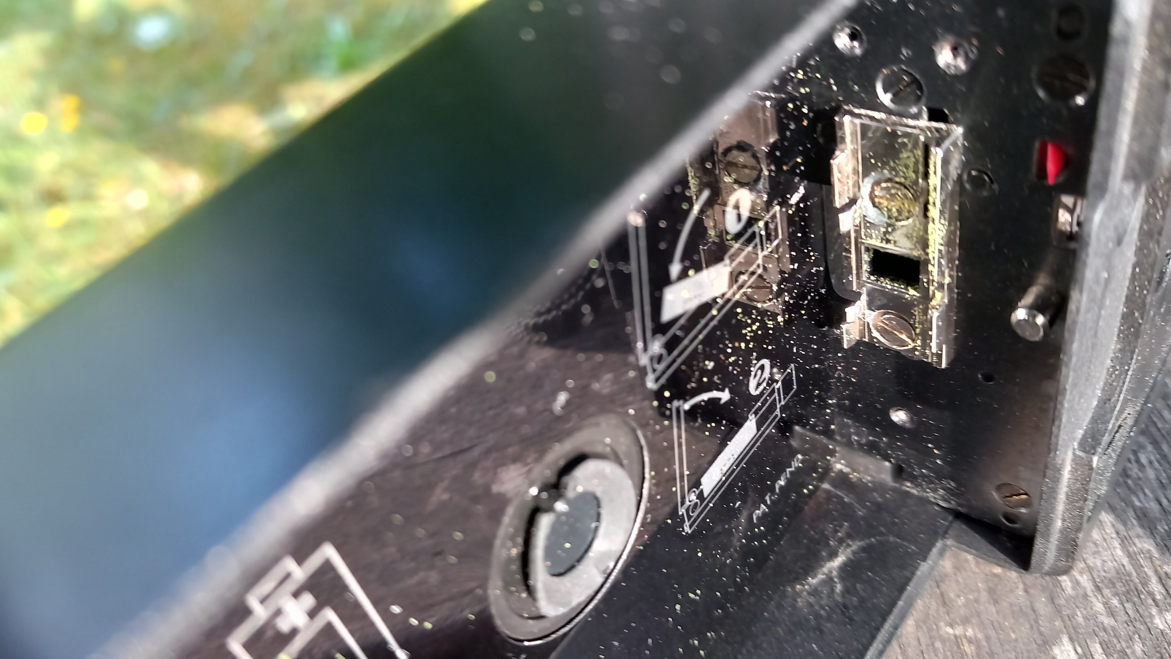

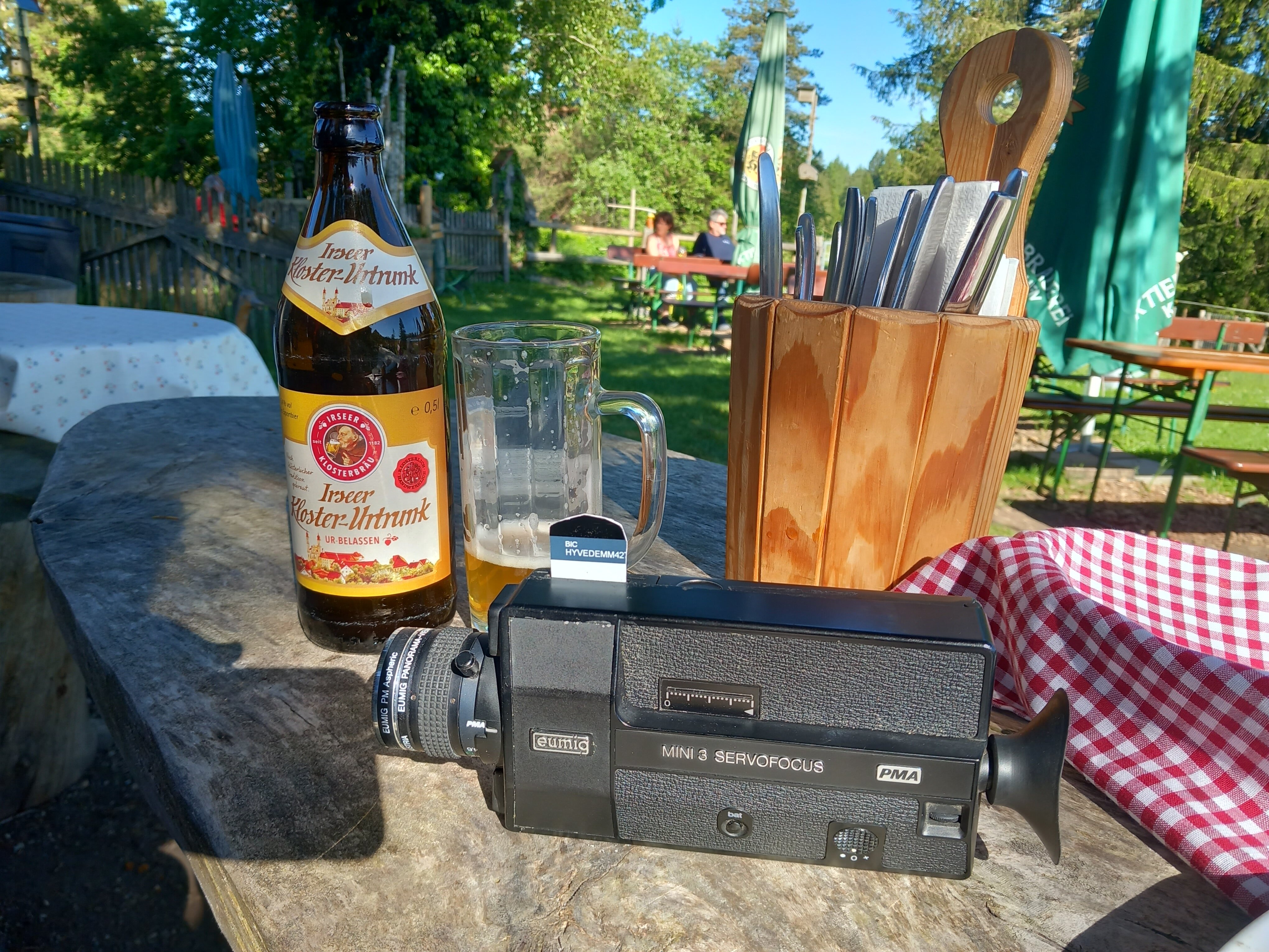

Film 2: der Film hat sich wohl nur 2mal um ca.10 Bilder bewegt, das wars. Dann kam die Kassette in die Eumig Mini3, Film läuft, aber die ersten Sekunden nicht richtig. Die Aufnahmen sehen wie verwischt oder doppelbelichtet aus. Dann passt es. Hat der Greifer jetzt richtig gegriffen? Die kleine Eumig ist nicht schlecht. Belichtung passt, der Servofocus funktioniert, der WW- Vorsatz auch. Sogar die Filmführungsplatte scheint richtig positioniert. Leider erscheint immer mehr Laub am oberen Bildrand. Das ist kein Baum, sondern Abrieb vom Film. Hab mir gleich die Kamera angesehen: tatsächlich, da ist viel Staub am Filmfenster. Ich hatte wohl die empfindliche Filmführungsplatte aus verchromtem Kunststoff bei der Reparatur beschädigt.
Trotzdem überwiegt die Freude: die extrem kleine Eumig ist eine vollwertige Kamera mit gutem Objektiv und Beli. Meine 156 arbeitet auch einwandfrei wenn nicht gerade eine schwergängige Kassette geladen wird. Und der E 100 D kann mich begeistern, wenn die Qualität so bleibt wie gerade erlebt.
