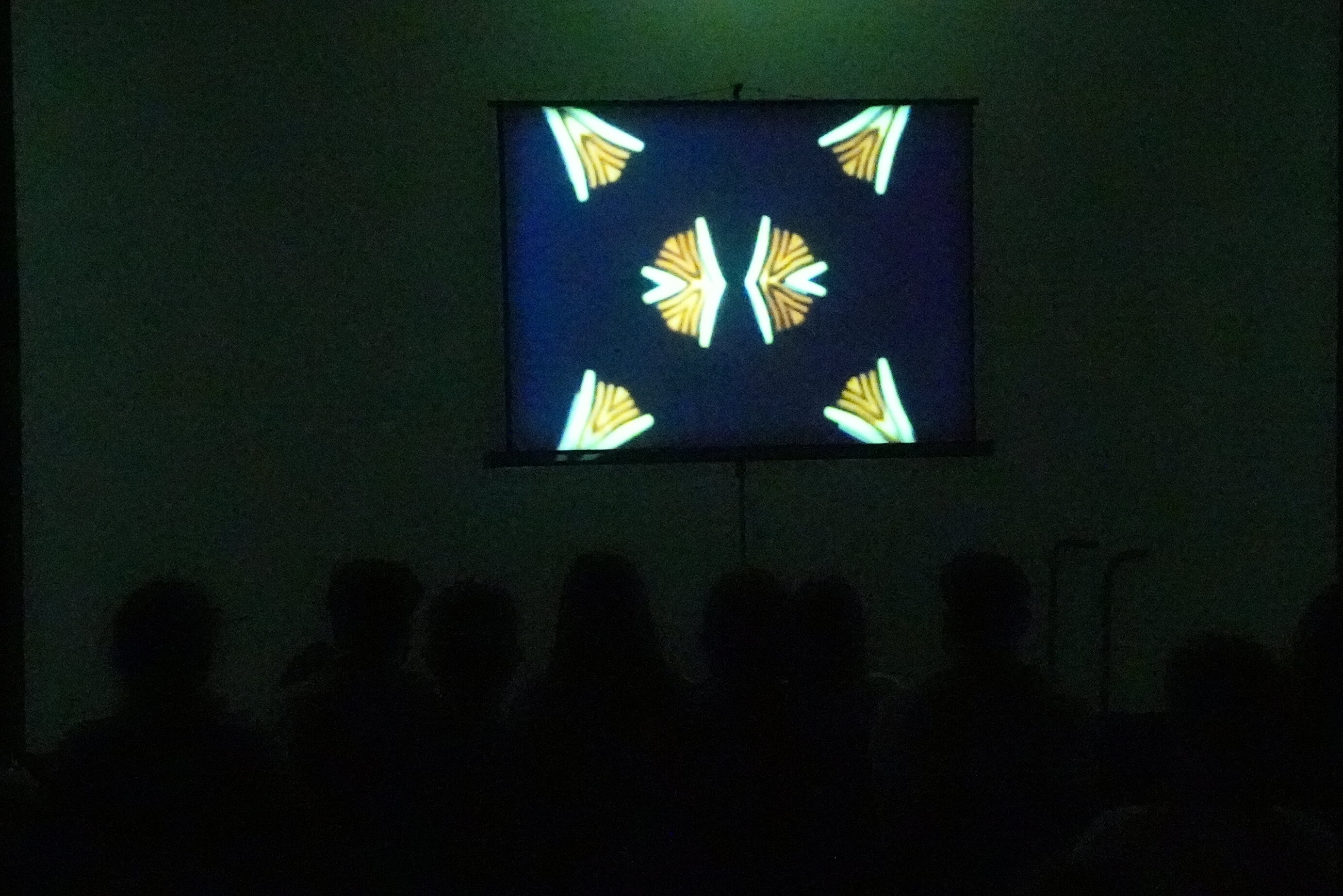

Da ich mit meinem Projekt – einer stereoskopischen Projektion mit zwei synchron laufenden Elmo GS-1200 Projektoren – sehr unter Zeitdruck geraten war, und die Justage des Greifers meines zweiten Elmos nicht kurzfristig erfolgreich war, musste ich mir für eine Expanded Cinema Vorführung in Stuttgart einen weiteren GS-1200 leihen. Da nun allerdings ein Projektor in Frankfurt (Oder) stand, die geliehene Maschine aber in Berlin, und die Veranstaltung wie gesagt in Stuttgart stattfinden sollte, hatte ich keine Möglichkeit, beide Geräte zusammen im Vorfeld zu testen. Erst in Stuttgart kamen dann alle diese Gerätschaften zusammen. Beide Projektoren wurden dann mit 18 fps  synchron angesteuert von @Renzo Dal Bo's Box, die über ein Y-Kabel mit beiden Maschinen gleichzeitig verbunden war. Die Show verlief wirklich vollkommen problemlos, beide Projektoren liefen absolut synchron zueinander und kein einziges Mal musste ich den Loop wieder herstellen. Der Film sah übrigens tip-top aus mit 3D-Brille auf einer kleinen Silberleinwand.
Ein paar Impressionen von der Vorführung im Württembergischen Kunstverein Stuttgart könnt Ihr in den angehängten Fotos sehen...
Das Projekt bestand aus zwei 12-minütigen Spulen, zusammengesetzt aus jeweils 324 einzelnen Trickblenden, ihr wisst schon, die kaleidoskopartigen Muster, die man in den 60–80ern im Fotoladen kaufen konnte, um damit den Sommerurlaub von der Weihnachtsfeier mit Oma zu trennen. Diese Trickblenden gab es damals in mannigfaltiger Ausfertigung von Hama, Kaiser, Rowi, Neckermann und vielen anderen Marken... In den letzten Jahren hatte ich hunderte dieser kurzen Streifen gesammelt und sortiert, um sie nun zu einem einzigen Film zusammen zu montieren - aber stereoskopisch - auf 2 Spulen, mit Polfiltern und nur rezipierbar mit Polfilter-Brille! Natürlich ist das nur ein Fake-3D-Effekt, denn es handelt sich ja nicht um räumliche Aufnahmen. Aber kleinere und größere Diskrepanzen im Timing, in der Farbgebung, in der Zusammenstellung ähnlicher Formen erzeugen dennoch einen plastischen Effekt!
