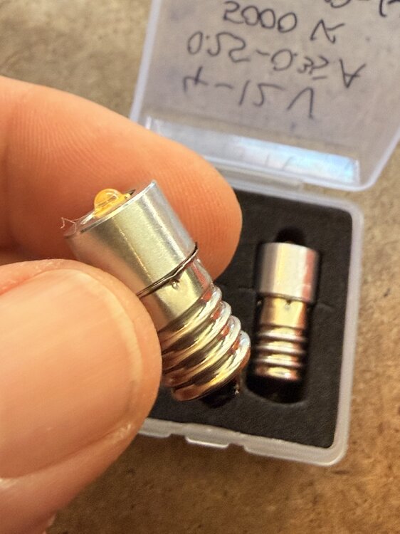

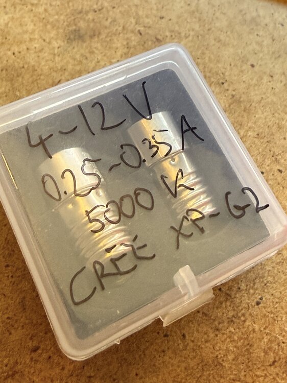

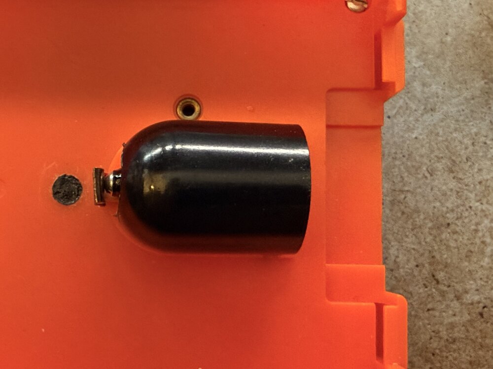

So ein E10-LED Birnchen ist die Basis.
da ist eine Cree XP-G2 drauf, und dank Metallsockel geht das ohne weitere Kühlung.

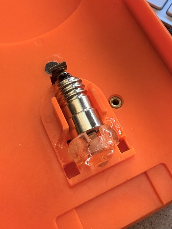

Ich hab das Licht noch mit einer (Kunststoff-)Linse aus der Bastelkiste gebündelt. Die ist einfach mit 2K-Harz eingeklebt. Dadurch wandert das Birnchen etwas nach hinten:
ich hab dazu die schwarze Kappe hinten aufgeschnitten und die Kontaktlasche hingebogen und etwas verkürzt. Man sieht es so nur, wenn man es weiß.
IMG_5794.thumb.jpeg.0ce1c75d72bfd63ddaee655f6daf3001.jpegIMG_5795.thumb.jpeg.da0b439386a79cbf486d2ca9a5a2c275.jpeg

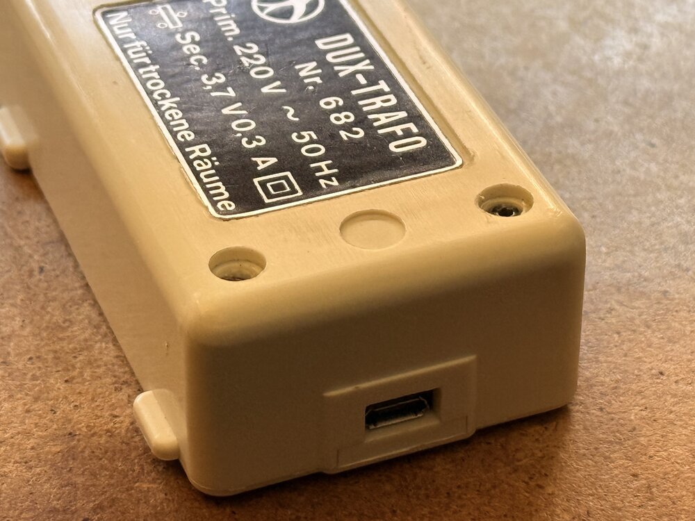

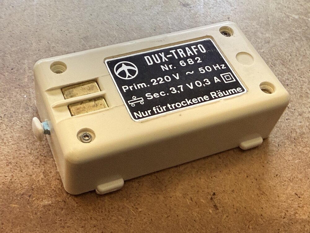

KSQ, ein kleiner Lipo und dessen Ladeelektronik sind in das Gehäuse eines defekten Dux-Trafos gewandert. Den steckt man einfach unten rein... nur halt jetzt ohne Netzkabel. Dafür mit Ein/Aus-Schalter und Ladebuchse. 🙂
