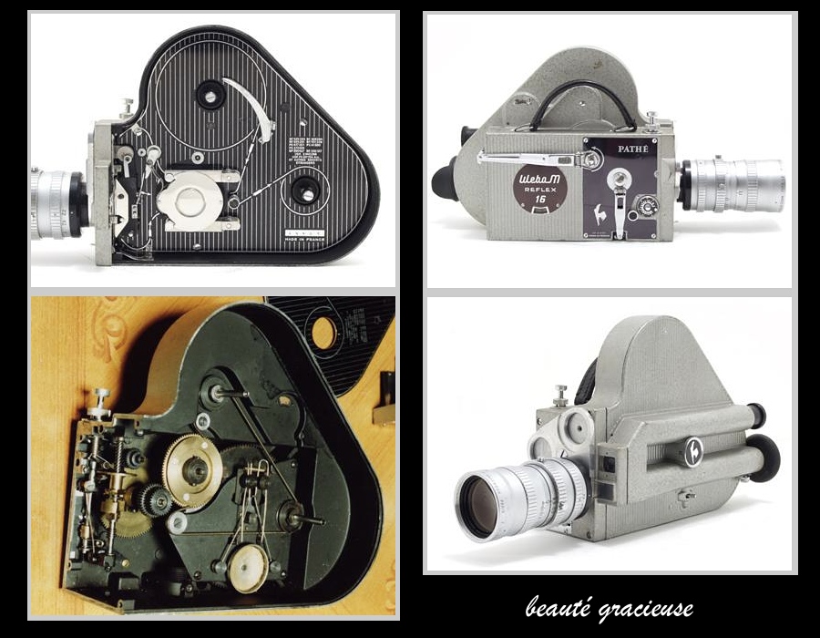

Um hier nicht nur von der Pathe zu schwärmen . . .
Sollten auch die nicht so perfekten Punkte aufgeführt werden
Aus meiner eigenen Erfahrung bis jetzt gesammelte Schwachstellen
1) Stirnschalter für die Einschaltung des Belichtungsmessers hat Kontaktstörungen
2) Das hauchdünne Gläschen für den Sucher ist anfällig für Bruch und Verschmutzung
3) Eine bekannte Federwerk Anfälligkeit führt bei einigen zu einem unangenehmen Rumpeln
4) Der sehr stramm schliessende Deckel ist meiner Meinung nach etwas unpraktisch zu öffnen
5) Das Einstellrädchen für die Geschwindigkeiten B/s ist sehr klein und nicht wirklich komfortabel
6) Die Fensterchen für den Filmverbrauch und die Einzelbilder sind sehr klein und schwer lesbar
7) Der eingebaute Filmanschneider ist schwer zugänglich und nicht immer mehr wirklich scharf
Der extra Handgriff liegt recht gut in der Hand hat aber eine ruppige Schraubverbindung . . .
Und trotz all dieser Punkte ist die Pathe - gut gewartet und gepflegt eine klasse Kamera :smile:

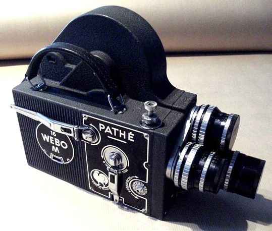

Besonders lustig ist der Hebel unter dem Objektiv für die Öffnung . . . da ist mal bei eine Kameramann dran verzweifelt, er bekam ihn nicht verstellt. Ich sofort, wie von Zauberhand. Wie ich das wohl gemacht habe ? :razz:
Kannst das mal bildlich darstellen, ich kann dir nicht folgen...
Meine Bolex hat kein Loch und keinen Hebel unter dem Objektiv...
Muss ein altes Pan-Cinor sein, die hatten den Zoomhebel untendran... war sehr praktisch...
Ach, du meinst "hinter" dem Objektiv... dort, wo die Pathes manchmal ein dünnes Gläschen haben...? *lach
Meine macht manchmal so pfeifend-zwitschernde-quietschende Geräusche. Kennst Du das ?
LOL - das hört sich sehr nach einem Hilferuf für eine Wartung an . . .
Oder du filmst mit Turbo und 80 B/s und hast den Druckausgleich vergessen ;-)
Banause ;-) das ist der geniale Hebel um die Sektorenblende zu verstellen !
Der benötigt das französische amouröse Fingerspitzengefühl für ein sanftes gleiten

Mir ist die Tage auch so eine Pathe in die Hände gefallen, leider mit defektem Federwerk, verhärteter Augenmuschel und beschlagenem Prisma.
Dafür mit "Doppelsucher" also Zwei Sucher übereinander und voll bestücktem 3er Revolver.
Für einen Fund im Schrottcontainer gar nicht mal schlecht, aber leider nur noch für die Vitrine tauglich :(
ist alles reparabel (Valcarenghi Damores) und der liefert Dir eine tadellos passende neue Bolex Augenmuschel mit.
