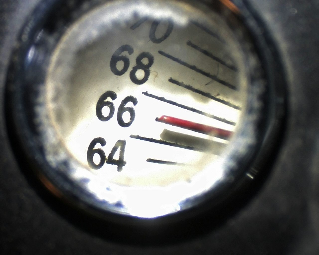

Das Tempo läßt sich zwischen 8 und 64 Bildern pro Sekunde frei durchstellen. Der Fliehkraftregler aus Messing hat zwei Gewichte.

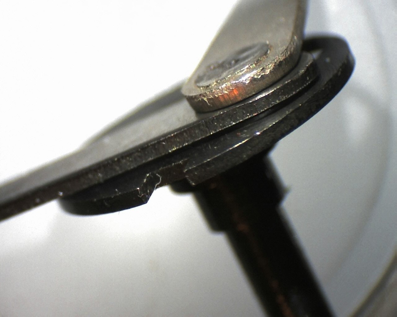

Das Zahnrad der kombinierten Greifer- und Verschlußkurbel ist aus Kunststoff. Ihm gegenüber ist eines aus Stahl, und zwar das auf der Reglerwelle, die von einer Seite her mit Stahlkugel unter Blattfeder axial gespannt ist. Die Verzahnung Reglerwelle-Greiferkurbelwelle ist im Verhältnis 18:45. Der Greifer hätte, ich muß da einer eigenen Äußerung widersprechen, mit etwas anderer Gestaltung des Filmkanals auf +3 gebracht werden können. Es sieht so aus, daß es Beaulieu entgangen ist, welchen Positionierabstand die Kamera bekommt. Daß die R 16 keinen guten Bildstand liefere, halte ich für ein Gerücht und schreibe es einigen Besitzern zu, die sich nicht anstrengen, die Gebrauchsanleitung zu lesen. Mit Schleifen von passender Größe läuft der Film perfekt. Auch der dünnere Gigabitfilm wird fehlerfrei transportiert. Der Greifer flutscht nicht wie bei Paillard seit 1954, er sticht unbeirrbar zu.

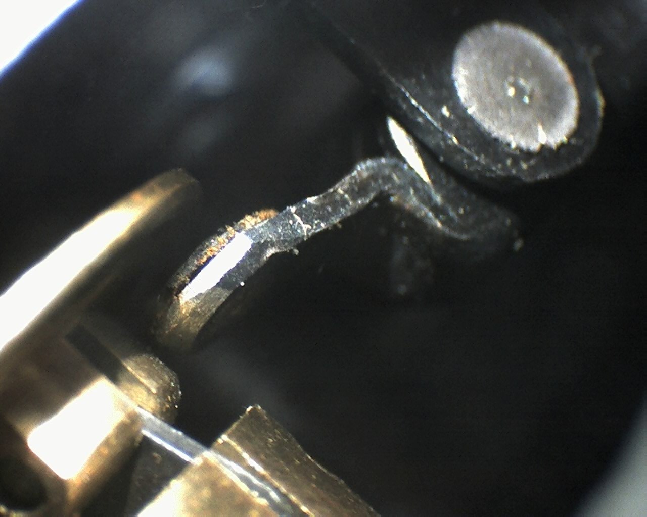

Die seitliche Filmführung ist richtig konstruiert mit der Einschränkung, daß ihre Federn nicht sonderlich gut zugänglich sind. Die Kamera sauber zu halten ist wirklich eher Last desjenigen, der sie überholt, als Lust des Benutzers.

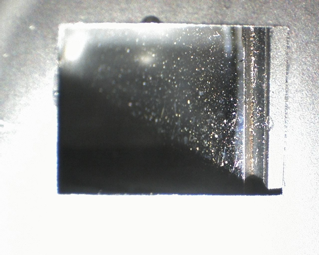

Der auf- und abgehende Spiegelverschluß bedarf nicht vieler Worte. Streng technisch betrachtet wird der Film ungleichmäßig belichtet. Der Praktiker sagt dagegen: Pfeifendeckel, das sieht man nicht. Wer hat Recht? Natürlich beide.

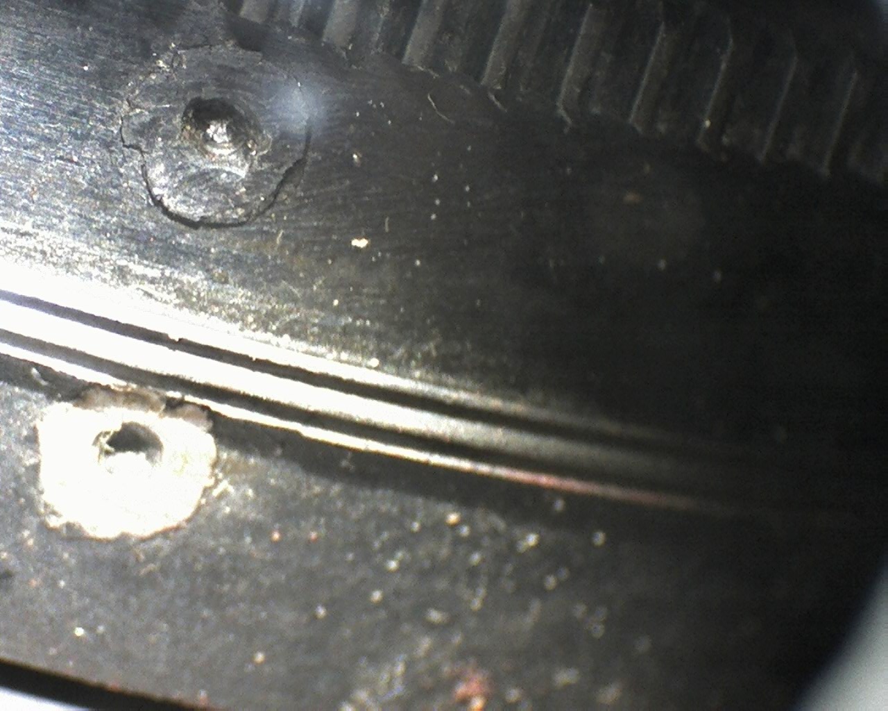

Die Gehäuseschale ist ein Stück tiefgezogenes Aluminiumblech, kein Druckguß. Das Werk ist mit vier kurzen Schrauben im Gehäuse befestigt, der Revolverträger als einziges Gußstück, auch Aluminium, über zwei Schrauben mit dem Werk verbunden. Im Revolverträger sind Mattscheibenlinse und Prismensystem untergebracht. Diesem ist eine plankonvexe Linse aufgekittet, welche einen Teil des Lichts auf einen Fotowiderstand bündelt. Ich beschreibe das zweite Kameramodell, das an Stelle des flimmerfreien Schachtsuchers eine Gossen-Belichtungshalbautomatik aufweist. Nadel im Sucher durch Öffnen oder Schließen der Objektivblende senkrecht stellen, auslösen.

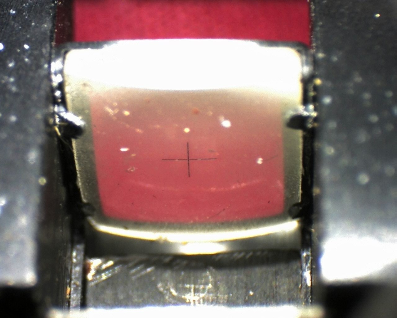

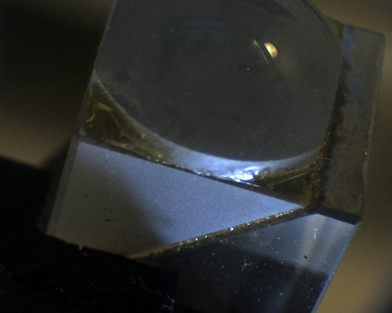

Kleine Einzelheiten würden die Leistung des Suchers verbessern. Linsenränder und Prismenflächen könnten mit mattschwarzem Lack bedeckt werden, das Sucherrohr sollte von der Vlieseinlage entrümpelt werden, die immer wieder Härchen verlieren kann. An ihrer Stelle wird das Rohr innen durchgehend geschwärzt und mit Lochblenden bestückt, die Streulicht abfangen. Der Luftraum zwischen Prismensystem und Sucherrohr kann mit einem schwarzen Anschluß überbrückt werden, was dem Kontrast des Mattscheibenbildes noch ein Mal einen Kick gibt.

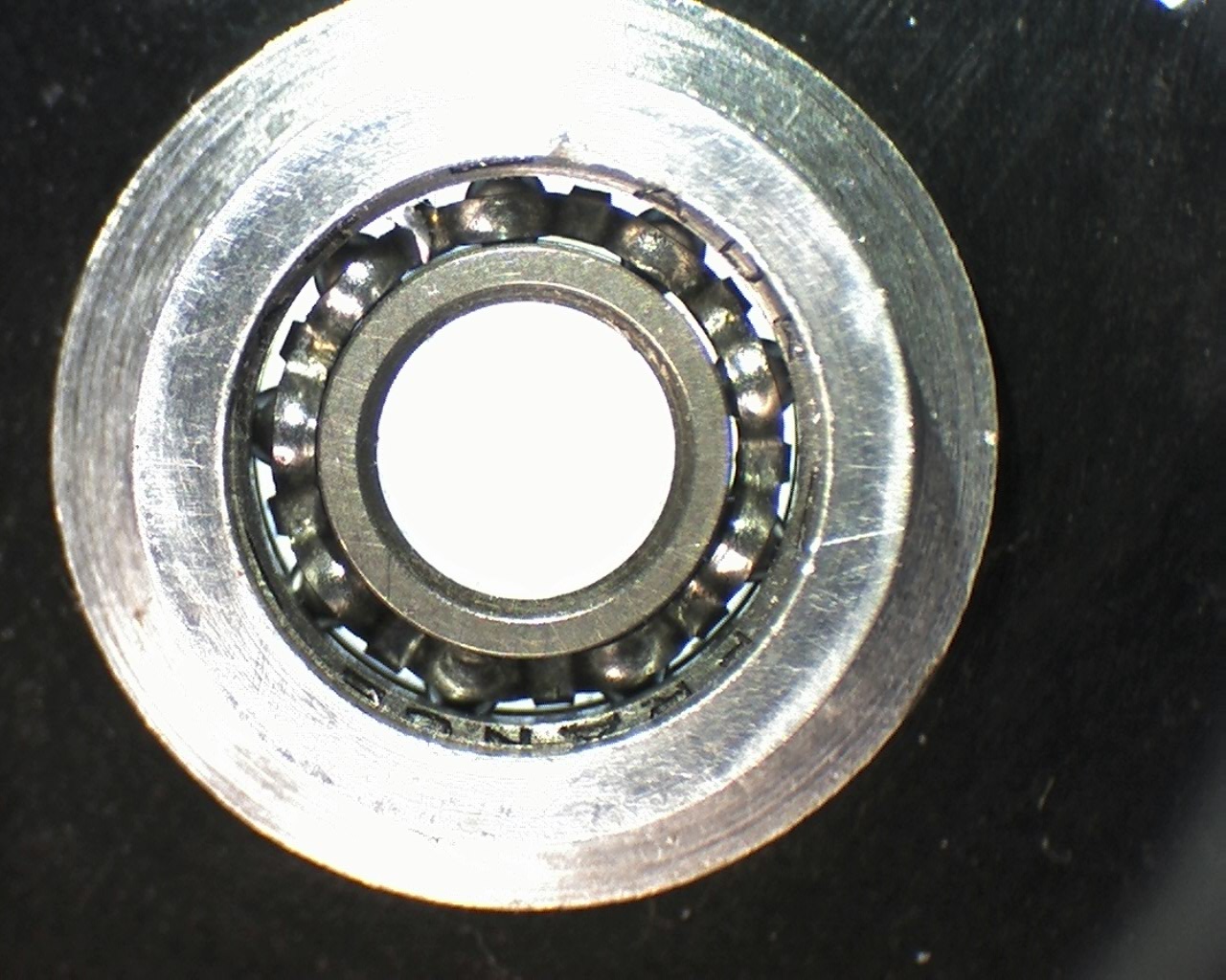

  3. Mit Ausnahme eines einzigen alle Lager trocken

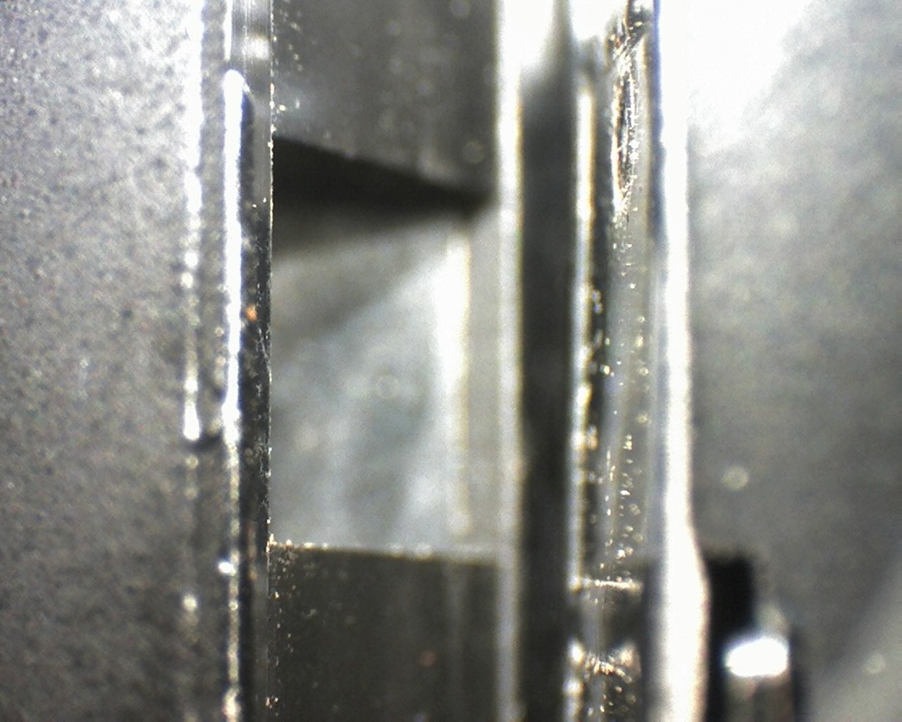

Das Kernstück dieser Kamera und Verkörperung der Hauptidee ist die kombinierte Greifer-Verschluß-Kurbelwelle. Das Gelenk des Greifers ist aber ganz einfach gemacht, ist trocken und hat Spiel, was Wunder. Man sollte bei einer Beaulieu R 16 also immer wieder die Abdeckung abnehmen und mit einer Spritze ein Tröpfchen schweres Öl in das Gelenk geben. Die Kurbelwelle ist in einem Kugellager und mit einem Zapfen in einer Bronzebuchse gelagert. Ans Kugellager kommt man, nachdem man einen Kegelstift aus der Kurbelwelle entfernt hat, was etwas Vorbereitung erfordert. Der Stift ist in der Länge eingepaßt. Das offene Rillenkugellager ist auch furztrocken und erhält von mir eine halbe Fettfüllung.
Der Greiferarm ist der untere (schwarze). Der Kurbelarm für den Verschlußschieber ist der obere (blanke), der mit der Kurbelwelle fest verbunden ist. Den Scherspuren nach beurteilt war das Stanzwerkzeug schon ziemlich abgenutzt, als diese Teile hergestellt wurden. Man hat also ein Mal investiert, die Aktion gestartet und so viel herausgequetscht, wie nur geht. Wer auch immer dahinter stand, man hat ein weiteres Wegwerfprodukt aufgezogen. Kauft, ihr Idioten!
