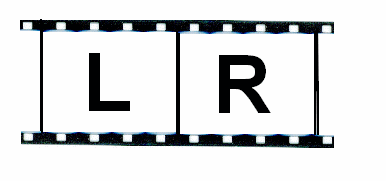

Super8 Stereo 3D mit 4-Kanal Magnetton (analog natürlich).
Filmmaterialbasis DS8. Rechtes und linkes Bild wird auf rechte und linke Seite des DS8 Streifens belichtet und nach der Entwicklung NICHT getrennt, sondern in einem noch zu bauenden Spezial DS8 Stereo 3D Projektor vorgeführt. Das Material kann Super8-üblich mit je zwei Haupt und Ausgleichspuren zu echtem, analogem 4-Kanal Magnetton bespurt werden.

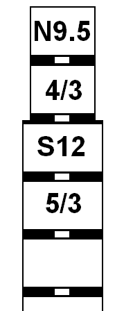

Für mich wäre schon eine viel einfacher Lösung gut. Wie Ihr wißt, wird ja das meiste Material für uns aus unperforierten 35mm Film geschnitten und da entsteht Abfall, leider.
Da ich auch 9,5 filme, fände ich es gut, keinen Abfall mehr zu produzieren sondern den Film einfach in 3 Teile zu schneiden. Die Löcher können so bleiben wie sie sind nur das Bild wird breiter.
Das Ganze nennen wir dann Super12 und an den Projektoren muß nix am Greifer , sondern nur an der Filmlaufbahn geändert werden. Da keine Zusatzkosten entstehen, dürfte der Film auch nicht teurer werden
da ja auch nichts mehr im Müll entsorgt werden muß, lach.

Also Ottis Vorschlag finde ich auch prima. Super 12. Ungefähr so:
11,67 mm breiter Film (1:1,66)

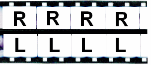

Und Martins Idee - einfach top. Wolltest Du es side-by-side, oder over-under (erinnert mich an das kürzlich vorgestellte 35 mm-Technicolor-3D-Verfahren)?
side-by-side
DS8 Film (1:1,33) 4-perf x 2 (3D) = 8x times resoultion of Max8, 48,77 m/min @24fps, 30,5 m DS8 = 37"

over-under
DS8 Film (1:1,5) 2-perf (3D) = 2x times resolution of S8, 12,2 m/min @24fps. 30,5 m DS8 = 2'30"
