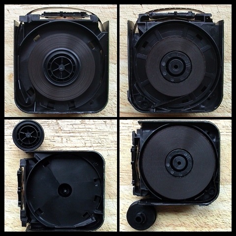

Nun habe ich mich endlich einmal getraut eine Agfa Kassette zu öffnen . . .
Da soll ich nun Super 8 Film im Dunkeln reinfrimmeln, das klappt kaum bei Licht
Begeistert bin ich von dieser Lösung wirklich nicht, das ist schon Phase Rot bei S8
