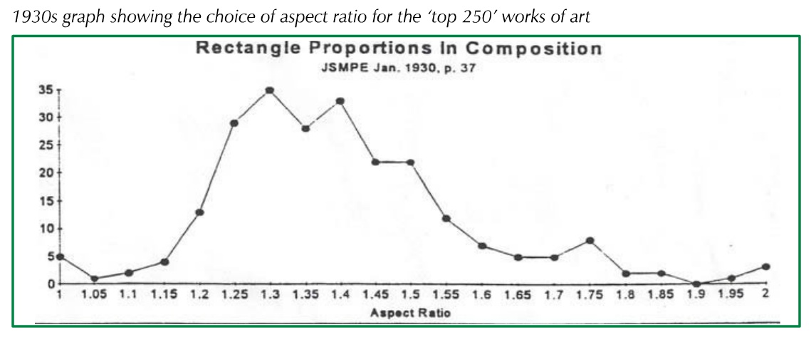

Es gibt im (kostenlosen) Cinematechnologymagazine eine (mittlerweile) 10teilige Artikelserie namens 'All shapes and sizes' zur Geschichte der unterschiedlichen Seitenverhältnisse - mit massig historischen Abbildungen.
Eine davon unten abgebildet - gegen 1930 gab es danach im Umfeld der Formatanpassung für den Tonfilm auch Überlegungen nach grundsätzlich anderen Formaten. Kodak veröffentlichte eine Studie, zur 'wissenschaftlich/ästhetischen Unterstützung der Diskussion', die die Statistik der Seitenverhältnisse berühmter Kunstwerke beleuchtete (zumindest solcher im Querformat) - offensichtlich, um daraus das 'künstlerisch wertvollste' Seitenverhältnis zu destillieren:

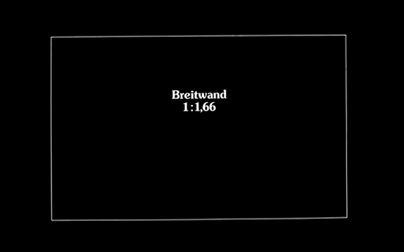

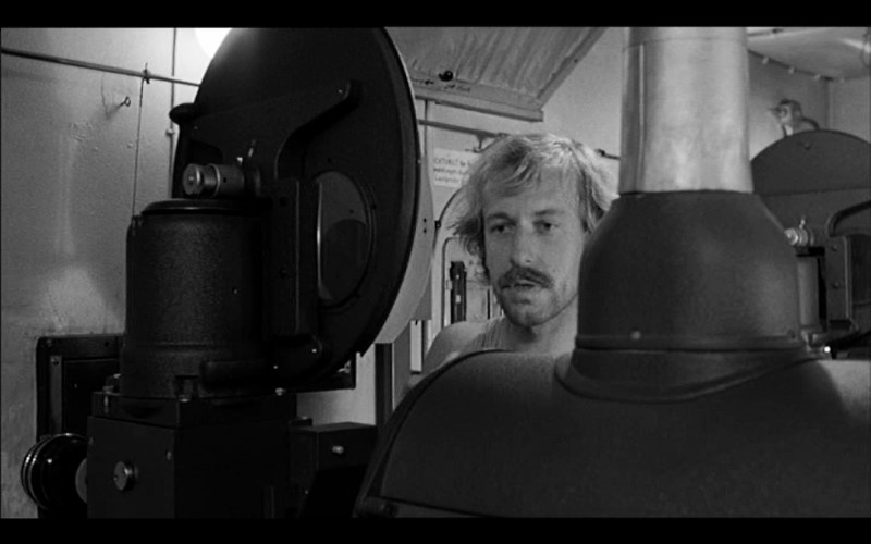

Joke of the day (der mir allerdings mehr die Tränen in die Augen treibt):
Audiokommentar des Regisseurs zu einer DVD. Titelvorspann des Films, Musik setzt ein.
"Hallo, ich bin der Wim Wenders,
das ist meine Firma Anfang der 70er Jahre,
die Wim Wenders Produktion,
und das ist mein sechster Film,
den ich im Sommer 1975 gedreht habe.
In Breitwand, wie Sie sehen
(es erscheint eine Schrifttafel vor schwarzem Hintergrund)
eins zu einssechsundsechzig,
damit auch der Vorführer nix falsch macht, haben wir es ihm eingezeichnet
(erscheint ein weißer Rahmen um die Schrift)
Man darf raten, in welchem Seitenverhältnis die DVD ist. Knapp unter 1:1,8 (ein Phantasieformat) ...
Irgendwie kommt man zu der Überzeugung, dass ein guter Teil der Menschheit offenbar weder lesen noch hören noch denken (vulgo: folgerichtige Schlussfolgerungen aus Gelesenem oder Gehörten ziehen) kann. Oder: Vielleicht sollte ich doch weniger Wenders-Filme sehen - zumindest nicht auf DVD ...
