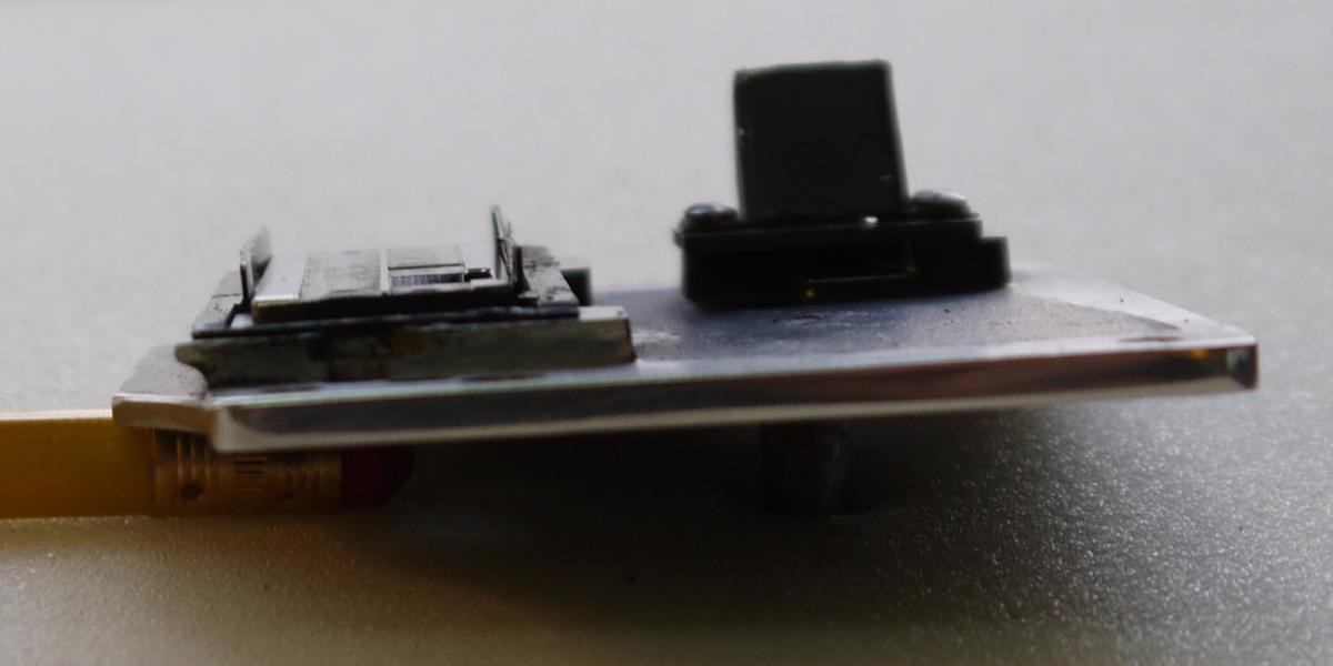

Lösung des Rätsels bei der älteren Kamera: Der Film läuft mit der rechten (Bezugs-) Kante auf dem festgeschraubten Abdeckblech über dem Greifer. Dieses besitzt zwei Erhöhungen, womit die 16 Millimeter unterschritten werden, alles in Butter. Der Positionierabstand (Bildfenster-Greifer) ist übrigens +5. Mit der Einführung des Schleppgreifers 1954 änderte sich der auf +3.
Die jüngere hat bereits eine Paillard-Verbesserung, und zwar den Rahmen um die Bildfensterplatte. Hier eine Aufnahme von heute:
Platte und Rahmen sind bloß ineinandergeschoben und aufgelegt.

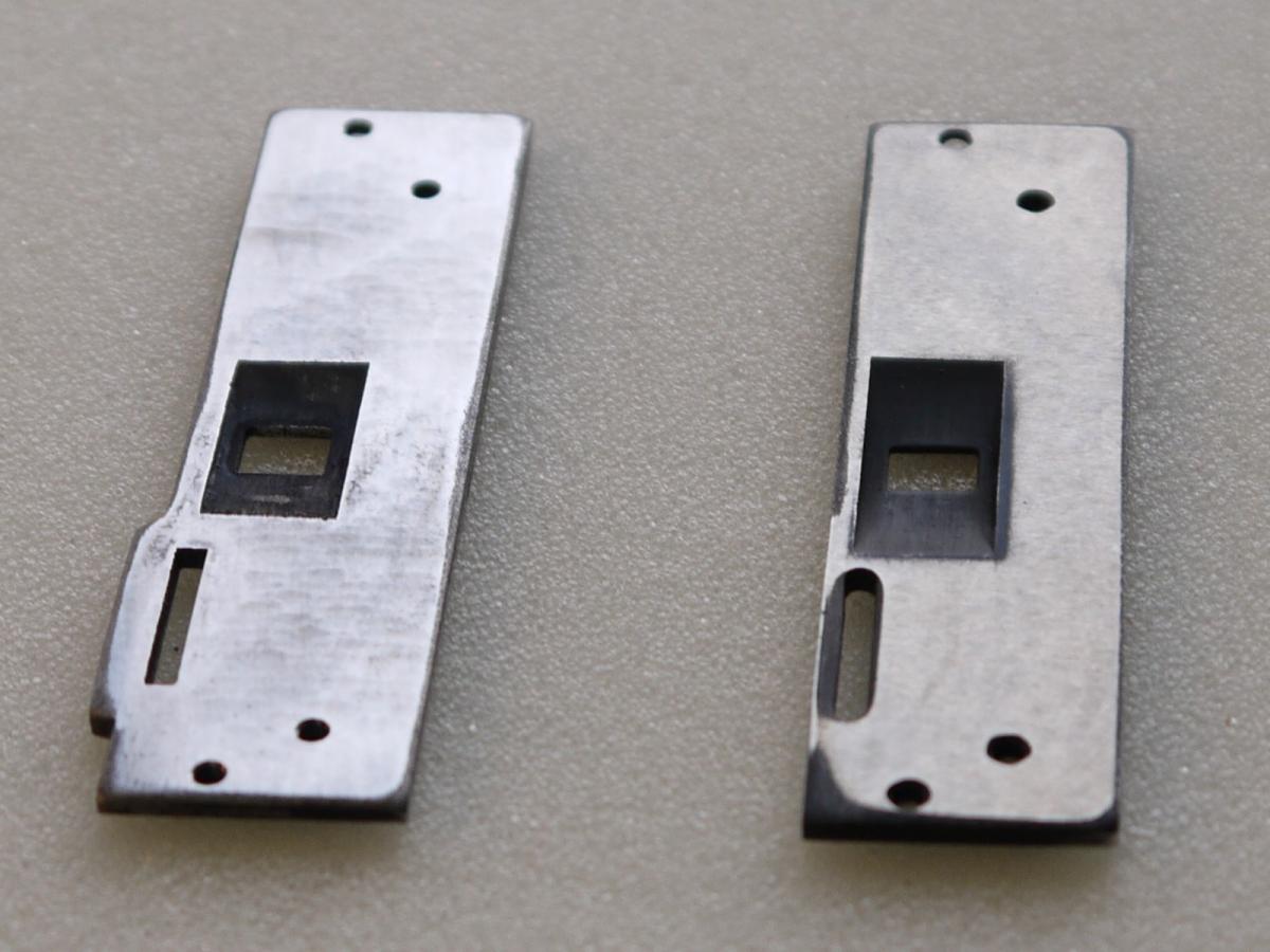

Welche Qualität bei diesem Bauteil üblich ist, möchte ich auch zeigen:
Fein geschliffen, sehr gut eben und die Filmseite planparallel dazu

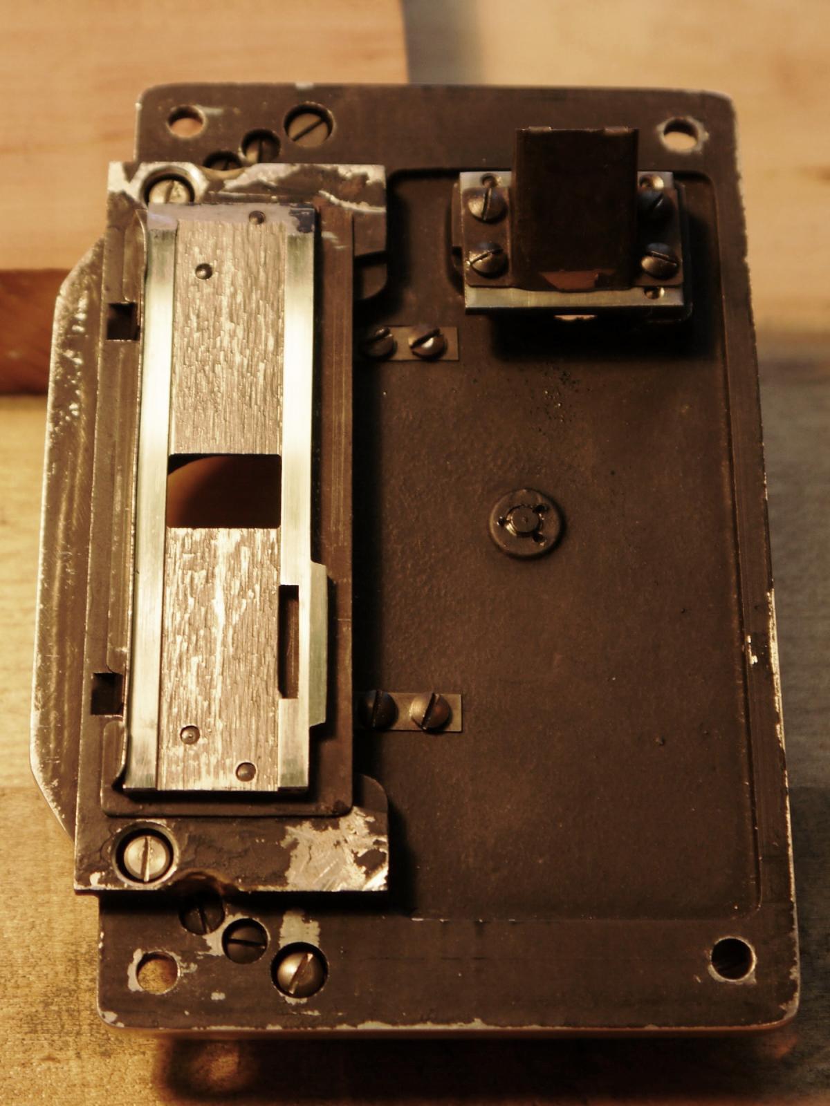

Okay, heute habe ich meine eigene H-16 S auseinandergenommen, die von diesem Angebot, Seriennummer 228'565.
Die Fensterplatte hat die Breite 16,00 mm oben und unten, über die Aussparung neben dem Greifer 15,80.
Ohne die seitliche Anfederung beim Greifer wäre der Film nicht geführt.
Fest steht, daß die Filmseitenführung nicht normgerecht ist. Man kann schon argumentieren, daß es keine
große Rolle spielt, so lange der Bildstand ruhig ist. Wenn man jedoch größer gehen will mit seinen Bildern,
kommt die verkehrte Anlage leider doch zum Vorschein.

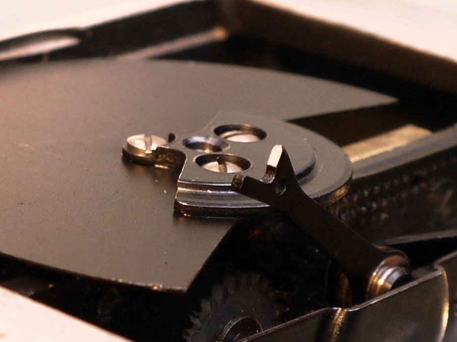

In der Arriflex 16 ist ja das doppelnockenschaltwerk drin, ich hab da irgendwo eine Zeichnung davon, mit Sperr und Transportgreifer, gesteuert durch zwei Nutenscheiben in der die Steuernocken laufen. So ein wenig wie beim Siemens 2000.
Da könnte ich dir meine 16er Arriflex anbieten, die ist zwar geserviced (was für ein Unwort) worden, ist aber auch schon wieder 5 Jahre her.
Chris, von Filmkameras verstehe ich mittlerweile etwas und ich kann dir versichern, mit Sorgfalt, Bedacht und Verstand (was gibt’s noch?) ans Werk zu gehen.
Ich habe Schnittzeichnungen des Suchers und von der Mechanik.
Serviziert ist noch so ein Wort, aber so etwas sage ich nicht. ,Generalüberholt‘ gefällt mir.
Die Kurvenscheiben erinnerten mich schon an die Matipo von Debrie, und ganz recht: Es gibt die Vermutung (von mir), daß diese Kopiermaschine auch aus Amerika kam, und ja, von der Bell & Howell Co. Lange habe ich geglaubt, BH hätte nur Zahnkranzkopierer gebaut, doch das stimmt nicht. Es gab Schrittkontakter von BH.

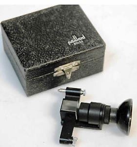

An dieser Stelle ein Rat an die Bolex-Besitzer, die das Zubehör Einsatzprisma haben: Trennt euch davon. Egal, ob das ältere oder das jüngere Modell, man zerkratzt mit dem Glasprisma leicht die polierte Fensterplatte.
Glas ist härter selbst als gehärteter Stahl und mit der mattierten Glasfläche braucht man nur ein wenig hin und her zu wackeln gegen die Zugkraft des viel zu starken Magneten und schon ist die geschlossene Oberfläche futsch. Der Film kann an feinsten Brauen Abrieb lassen, wohlgemerkt Gelatine, der sich schnell zu ziemlich festsitzenden Knubbeln aufbaut. Das ist lästig und nicht leicht zu entfernen, wobei auch die Gefahr besteht, das man das Rähmchen für die Seitenführung beschädigt. Viele wissen nicht, wie man den Filmkanal sauber hält.*
Die weitaus bessere Lösung für genaues Einstellen einer Optik auf Paillard-Bolex-H-Kameras mit Revolver ist die mit dem eingebauten Mattscheibenprisma hinter der oberen Objektivposition. Die allermeisten H-Kameras ohne Reflexsucher haben dieses Prisma. Meine H-16 S hat es als seltene Ausnahme nicht. Darum behalte ich sie auch. Die H-16 M besitzt es auch nicht. Das Zubehör bietet bequeme und vergrößerte Sicht auf die Mattscheibe von hinter der Kamera:

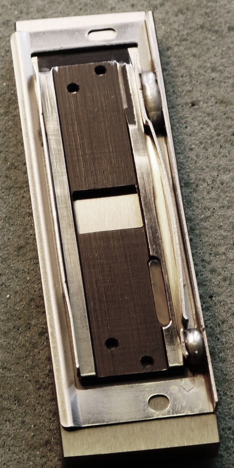

Ich will bei meiner Kamera, daß der Film nach Norm geführt wird, also mit der rechten Kante gegen feste Anlage läuft und auf der linken Kante angefedert wird. In der Kopiermaschine wird das wiederholt und im normgerechten Projektor ebenfalls.
Also unternehme ich etwas:

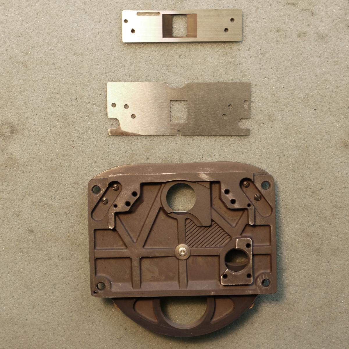

Ich befestige den Rahmen auf der rechten Seite mit Lötzinn und mache die Blattfeder neben dem Greifer unwirksam.
Gegenüber schleife ich die Blattfedern an, schwäche sie. Ihr seht zwei feine Rillen. Das Rähmchen ist recht stabil, hartverchromtes Stahlblech. Die Fensterplatte hat nirgends mehr als 15,92 mm Breite.
Fensterplatte und Zwischenblech sind flach überschliffen:
Beim Zwischen- oder Abstandblech (shim) seht ihr an der linken unteren Ecke, daß sie da dünner ist. Die Schleifscheibe hat nichts abgetragen. Das spielt überhaupt keine Rolle. Das Auflagemaß ist 17,520 mm.
Zuletzt will ich die lästigen Abrutscher auf dünnerem Film nicht mehr haben. Gigabitfilm 40 ist halb so stark wie gewöhnlicher Film und der Schleppgreifer neigt dazu, aus dem Perforationsloch zu springen. Als Abhilfe bekommt der Greifer eine ausgeprägtere Spitze:
Diese H-16 läuft nun zum ersten Mal in ihrem Leben, wie es sein muß. Die Perforation steht bockstill, wenn ich laufenden Film beobachte, die Einfädelung funktioniert perfekt, nur die 8-1-Welle dreht unrund. Das tut sie aber schon, seit ich die Kamera gekauft habe, das war 1985, wenn ich mich recht erinnere. Jemand hatte wohl versucht, den Querstift zu entfernen, um das Werk total zu zerlegen, und ist dabei falsch vorgegangen. Die 1-1-Welle läuft sehr gut rund. Ich habe vor, einen quarzgeregelten Motor zu beschaffen, vielleicht noch ein Magazin, um ein Mal 800 Fuß Film ununterbrochen belichten zu können. Das sind 22 Minuten bei Tempo 24.

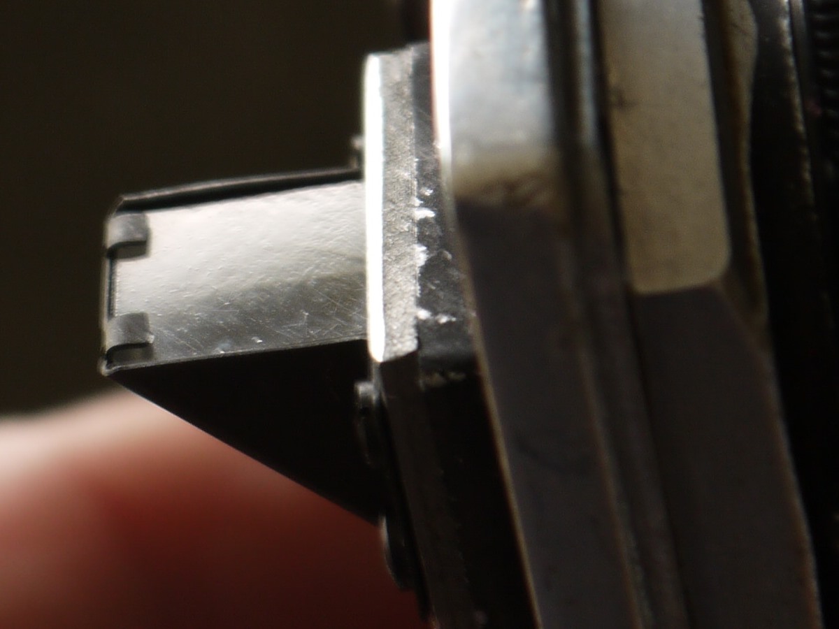

Eine andere Unfeinheit sehe ich beim Einstellprisma, dessen obere Fläche nicht glatt poliert, sondern
eigenartig wellig ist. Von Auge sehe ich es gut, versuche hier einen Eindruck davon zu geben:
Das roh gegossene Glas?
