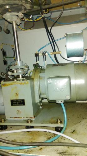

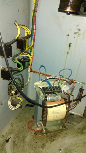

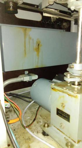

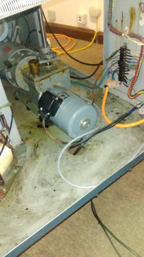

ich habe heute mal in den Filmtisch geschaut bezüglich der Geschwindigkeit reduzierung auf 24Bilder die Sekunde. Ich konnte aber leider keine Steuerkarte finde wie Simon es meinte. Ich habe einige Fotos gemacht vielleicht kann mir dann ja jemand sagen wo ich diese finde.
post-83504-0-99150100-1450529232_thumb.jpgpost-83504-0-29167000-1450529220_thumb.jpgpost-83504-0-00474800-1450529208_thumb.jpgpost-83504-0-81491200-1450529193_thumb.jpg
Danke im vorraus!
Lars
