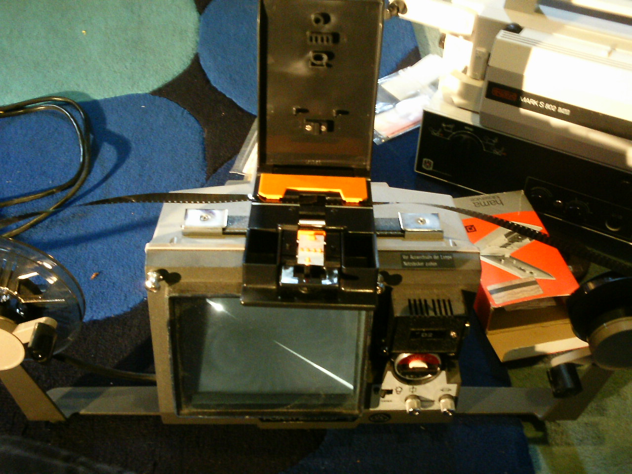

Habe gestern mal wieder das Bespurngsgerät rausgeholt. Die 0,8 mm Spur geht Super. Aber die 0,45 mm Spur so garnicht. Die Löst sich immer wieder ab und reißt. Der benetzer ist immer leicht nach rechts gestellt. Liegt es an mir oder am Gerät?
Dasselbe Problem habe ich auch mit dem guten Bolex Gerät ( Bolex DS 240 ), wenn ich Orwo Tonspurmaterial verwende. Die Hauptspur hält zwar sehr gut, die schmale Ausgleichsspur löst sich wieder ab. Das Problem habe ich aber gelöst. Mit den 240 V von der Steckdose läuft das Bolex Gerät zu schnell. Ich verwende jetzt einen Stelltrafo bei 210 V ( Mit einem Stelltrafo kann man den Wechselstrom von der Steckdose beliebig stufenlos eibnstellen ). Dadurch läuft der Wechselstrommotor des Bolex minimal langsamer. Und die 0,45 mm Spur hält jetzt interessanterweise.

Hallo Sandro, ich will dich nicht entmutigen, aber das Juwel Bespurungsgerät war früher dafür bekannt, sehr unpräzise und schwierig zu sein. Handhabung und Qualität galten als nicht verlässlich. Probier es aus, aber wenn es nicht klappt, kann es sein, dass es nicht an dir liegt ;). Nichts ist unangenehmer, als wenn sich die Tonspur im Projektor wieder ablöst... Das verdreckt den ganzen Projektor.
Als sehr verlässlich gelten die Bespurungsmaschinen von Weberling und Bolex (System Weberling).
Stimme ich mit dir ganz voll zu.Meine erste Bespurungmaschine war die von Juwel.Konnteste in die Tonne kloppen.
Habe mir dann eine Bolex geholt wo die Weberlingspulen draufkommen und das war was anderes und besser.
