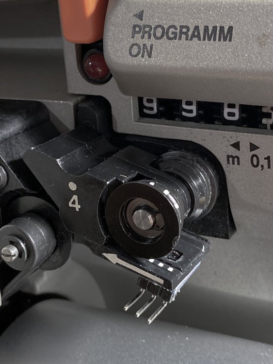

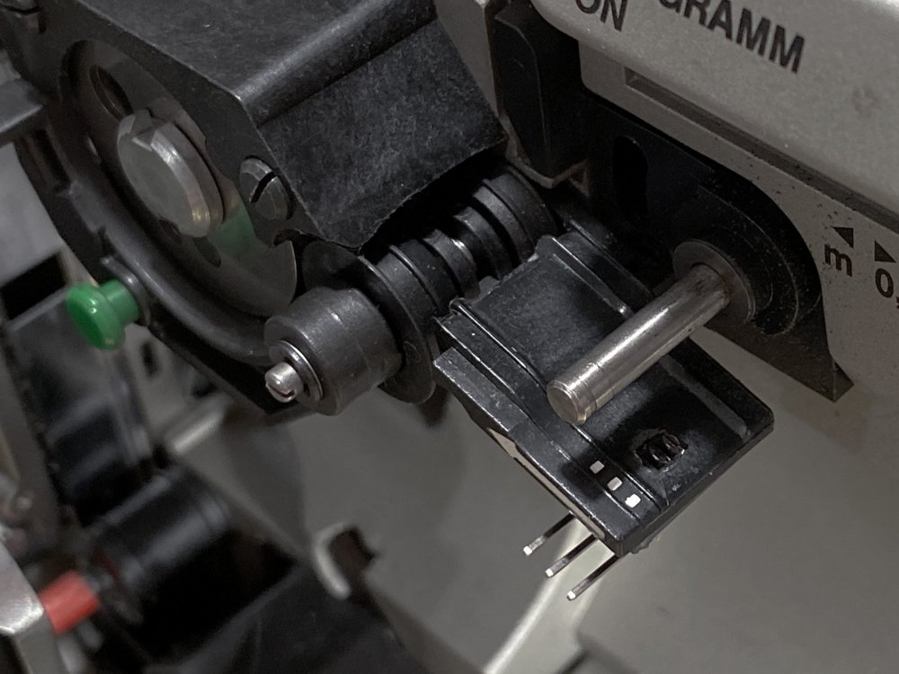

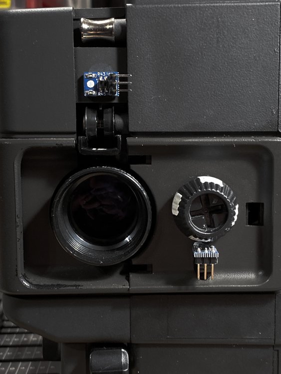

Auch mein Synkino ist wohlbehalten bei mir angekommen. Friedemann hat wirklich großartige Arbeit geleistet. Das sein Projekt wirklich zu einem Gerät geführt hat, was wir jetzt in den Händen halten dürfen, ist das Ergebnis von langjährig gesammelten Fachwissen, Forscherdrang und der Bereitschaft, fast das gesamte Haushaltsgeld in einen lang gehegten Traum zu investieren.
Wie laufen denn die anderen Synkino-Systeme bei Euch? Hat schon jemand eingebaute Einzelbildkontakte (Reedkontakt) ausprobiert? Mit welchem Programm erzeugt Ihr die M4A Dateien? Mit Audacity erzeugte  M4A Dateien laufen bei mir nicht. Mit NeroAAC erzeugte laufen dagegen gut.

Ich fürchte, bei 1 Impuls/Umdrehung gibt es noch einen Bug. Ich muss gucken, wann ich dazu komme, die entsprechenden Formeln anzustarren... vielleicht am Wochenende.
