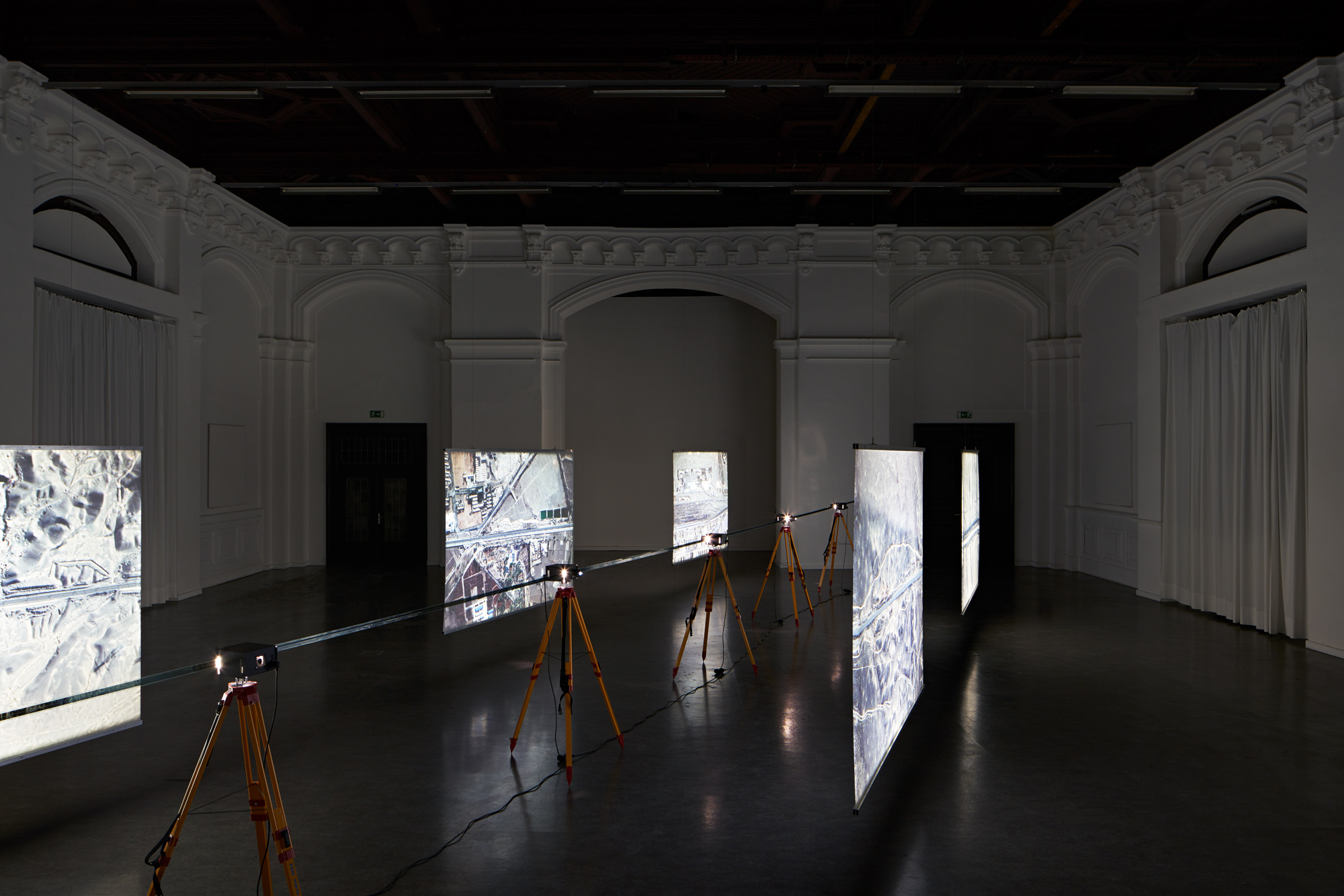

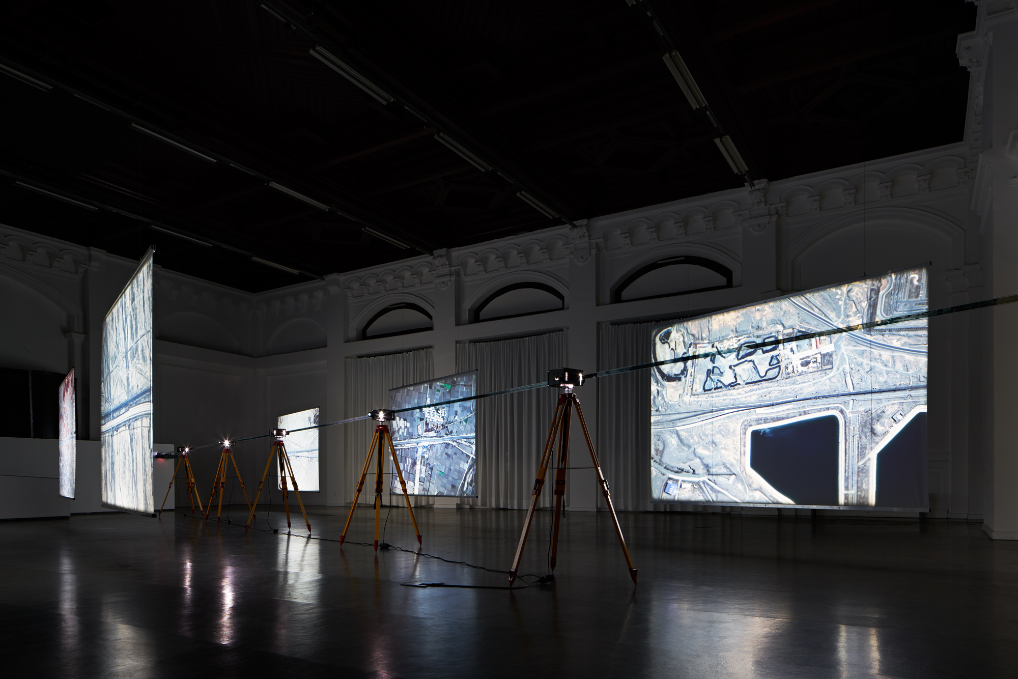

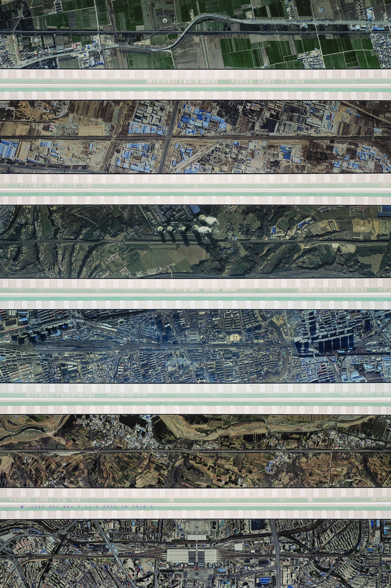

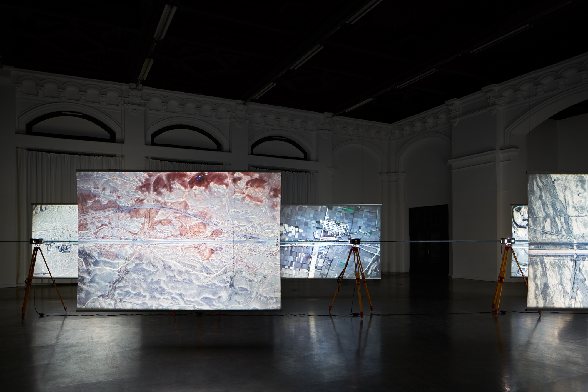

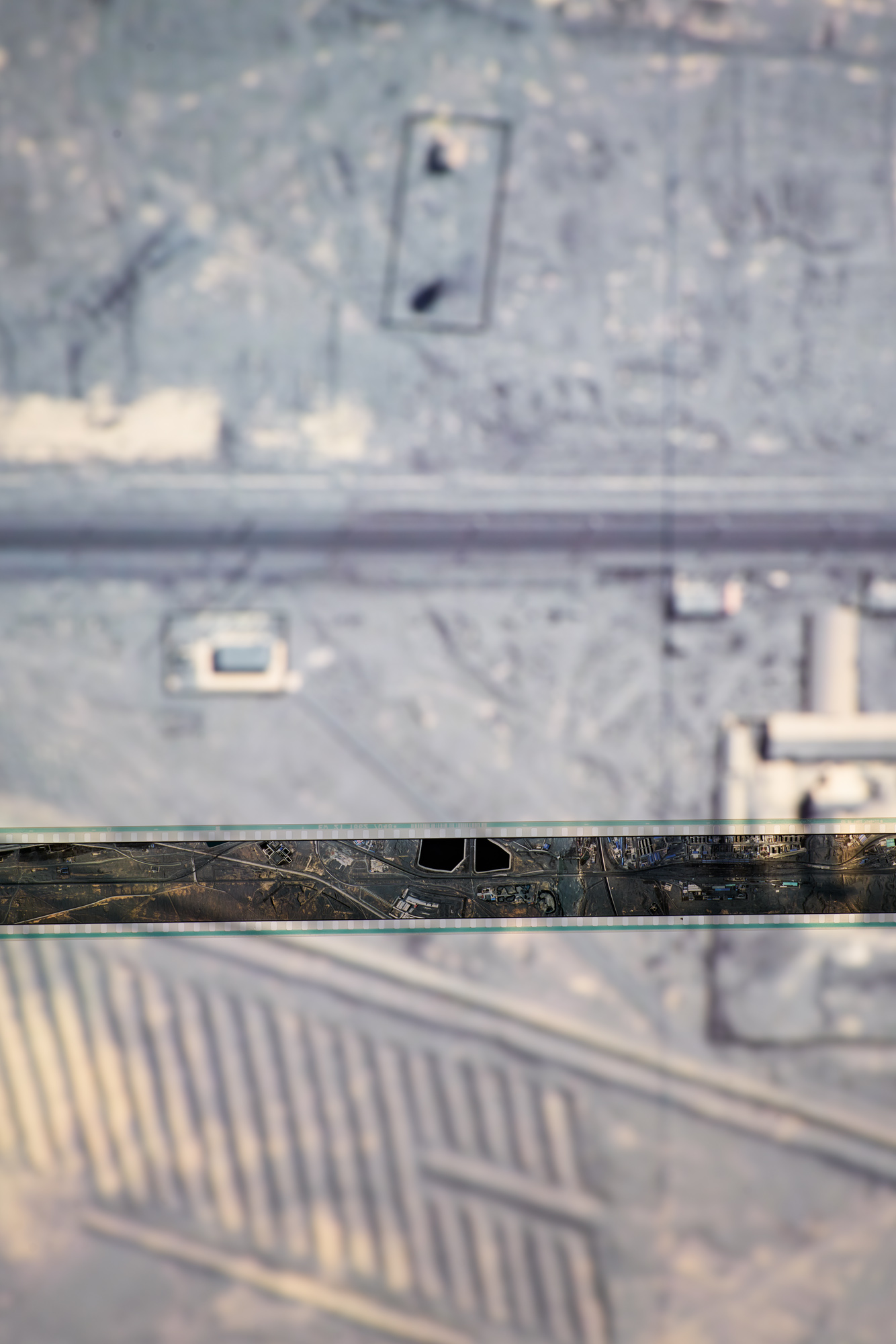

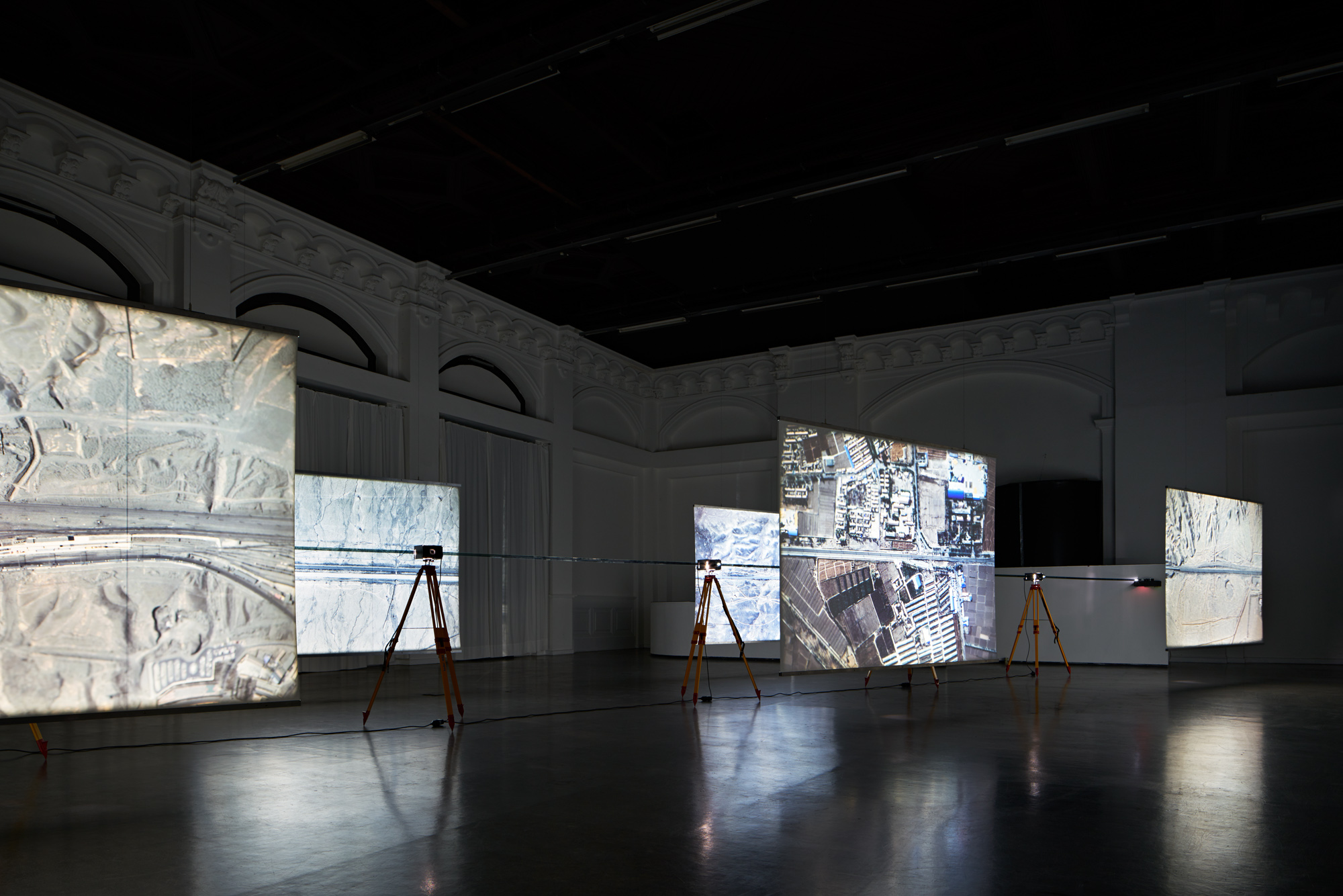

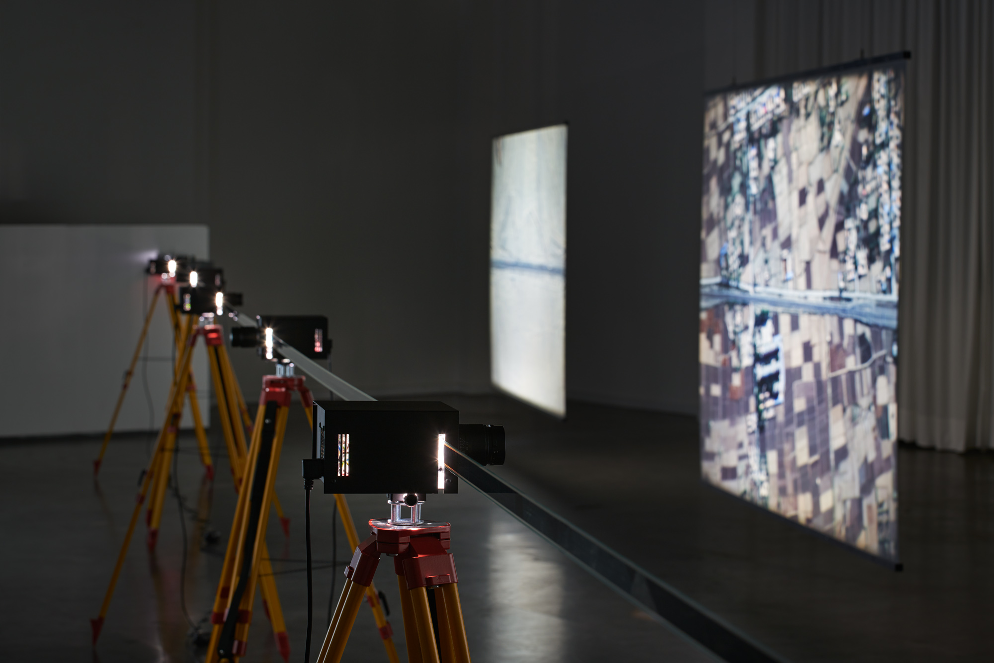

Hallo, auch wenn es nun schon etwas sehr lange her ist möchte ich an dieser Stelle gerne das Ergebnis meiner Langzeit Recherche und Arbeit zeigen. Das Vorhaben ist geglückt und wurde im Rahmen einer Einzelausstellung im Kunstverein Harburger Bahnhof letztes Jahr gezeigt: ein kontinuierliches, durchgehendes Satellitenbild auf 320m 35mm Film. Von Projektor bis zur Filmtransport Maschine ist alles selbstgebaut (außer natürlich die Objektive).
Vielen lieben Dank noch einmal für die Unterstützung und Informationen!

Muss auch sagen, sieht echt cool aus!
Gibt es evtl. auch ein Video? Mit welcher Geschwindigkeit lief der Film durch?
Es gibt ein Video, allerdings ist die Videodokumentation nicht sonderlich gelungen (viel zu dunkel)... Die Geschwindigkeit des Films ist so gewählt, dass die Landschaften mit der selben Geschwindigkeit eines Güterzugs vorbeifahren. Die Ausstellung war an 16 Tagen geöffnet und ein Zug braucht 16 Tage von Zhengzhou nach Hamburg. Dadurch gab es auch den schönen Effekt dass das Filmmaterial wirkte als ob es stillstehen würde:

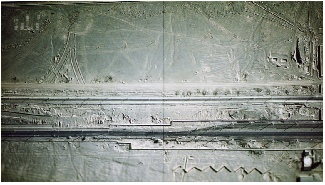

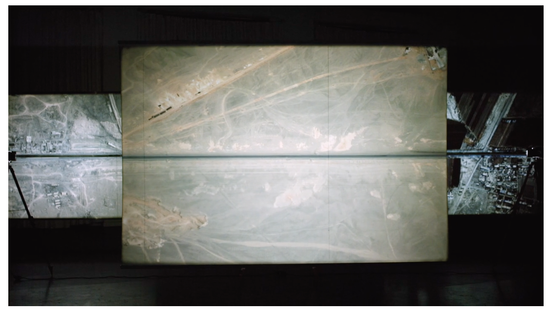

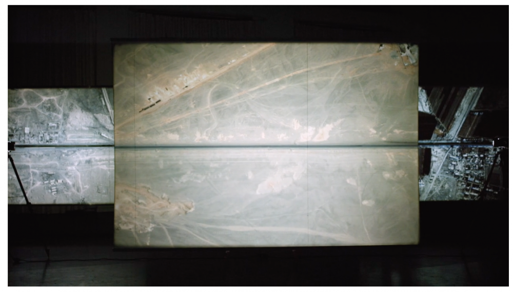

Wie hat sich die Problematik der kontinuierlichen Belichtung (ARRILASER?) letztlich dargestellt?
WFDiF haben die Einstellung des ARRILASER 4K ziemlich gut hinbekommen und so den Filmstrich auf ein Minimum reduzieren können. Wenn man genau drauf achtet ist er als feine teilweise sichtbar. Allerdings fand ich das nicht störend, sondern eher schön weil darin versteckt nunmal eben die technischen Grenzen bei einer solchen Produktion liegen.
