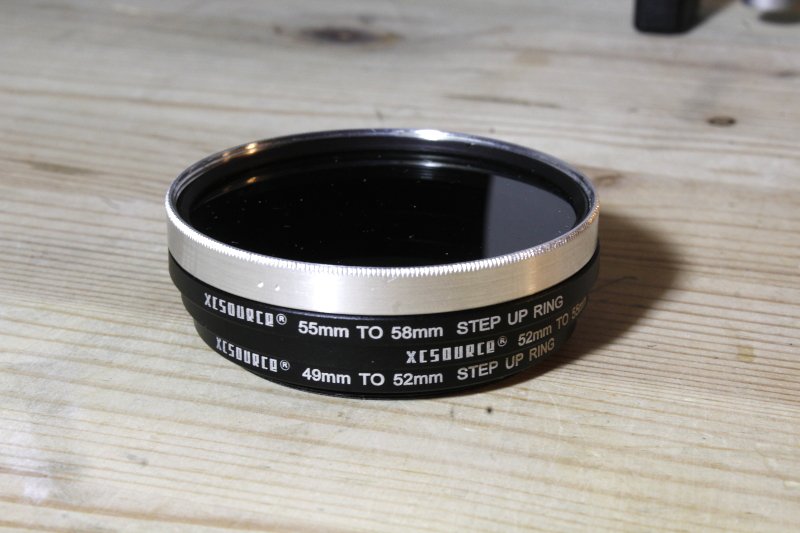

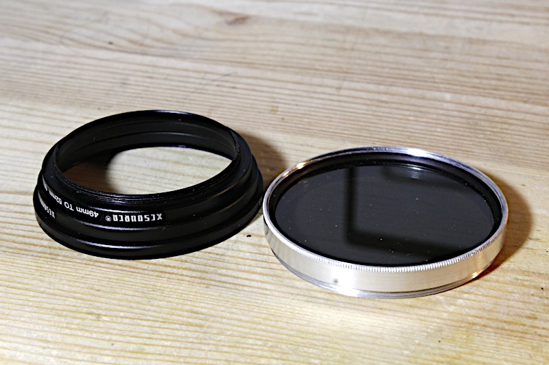

und genau das mit den Step-Up-Ringen fiel mir gestern ein! Ich habe einen ganzen Satz von diesen Ringen schon längere Zeit aus China hier und auch einen 58mm-Graufilter für die Pentaflex 8, nur keinen Ring von 44mm auf 49mm. Bei eBay gibt es den und so habe ich einen gekauft. Somit passt der Filter auch auf die Carena.

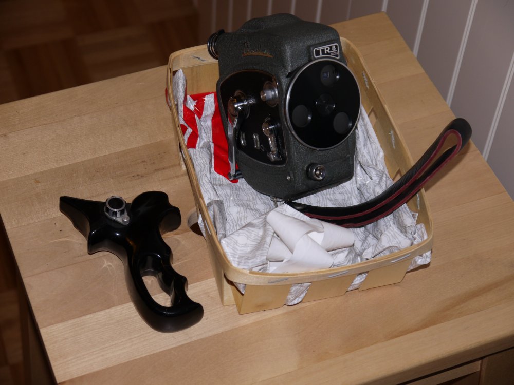

Leider gibt es bei ebay auch immer wieder Beaulieu MR8 Kameras, die nicht mehr so gut sind. Da gehört etwas Glück dazu, eine noch brauchbare zu erwischen. Eine MR8 sollte gewartet werden, dann ist das eine wunderbare Kamera (eine meiner 3 wurde vom Filmtechniker gewartet).
Ich finde insbesondere den Sucher deutlich besser (da Spiegelreflex), als den der kleinen Bolex (Schachtsucher, mit Maske, die Richtung Tele nur den Blickwinkel reduziert). Die MR8 hat eine verstellbare Sektorblende und Einzelbildzählwerk. Recht selten ist die TR8 Ausführung mit Revolver für 3 Objektive zu finden, aber man kann bei der MR8 natürlich auch mit einer Festbrenweite schön filmen! Von der MAR8 würde ich eher abraten, da ich nicht sagen kann, ob sich die Objektive hier wechseln lassen und ob sich die Blende von Hand einstellen lässt.
