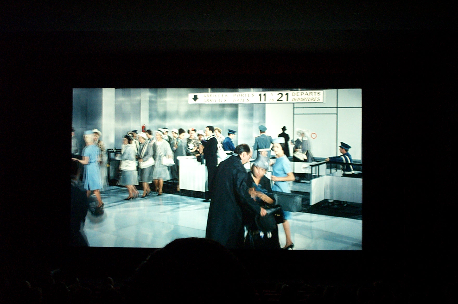

Im Rahmen der "Karlsruher Filmwochen 2012" (vom 26. Mai bis 17. Juni 2012)
In der restaurierten 70mm Fassung ...
Sonntag, 27. Mai 2012 um 17.00 Uhr
"PLAYTIME"
Frankreich 1967
Regie: Jacques Tati
Drehbuch: Jacques Tati, Jacques Lagrange
Musik: Francis Lemarque
Kamera: Jean Badal, Andréas Winding
Mit Einführung in das Werk von Jacques Tati und anschließendem Filmgespräch.
Restaurierte 70mm Kopie der französischen Originalfassung aus dem Jahre 2002
HIER ein Bericht über die Restaurierung.
"Die Kopie war wirklich sagenhaft, die Leinwandgröße genau richtig - nicht zu groß, um die Brillanz zu beeinträchtigen,
nicht zu klein, um den Spaß am Format zu verderben."
aus: http://kinolabor.blogspot.de/2007/10/endgltig-ist-gar-nichts.html

Der PLAY TIME-Restaurator erzählt doch aller Welt von einem grottenschlechten Negativ, was im Kanon der üblichen Todd-AO-Filmbearbeitung schon verwundert.
Wie dumm müssen oder würden die Franzosen eigentlich sein, wenn sie ein Negativ im beschriebenen Zustand hinterliessen, und von dem nun wirklich nachweislich wenige Kopien gezogen wurden? Äussert sich der Restaurator zu den Begebenheiten der damaligen Filmbearbeitung, die er doch kennen sollte, in irgendeiner Weise?
Fazit: Ausschlaggebend für die Belastung und Gefährdung des Materials sind zumeist die Klebestellen und Kerben. Dieser Film besteht fast nur aus langen Einstellungen. Dementsprechend besteht eine eher geringe Belastung bei der Kopierung.
Überraschend werden vom Restaurator nun schier unlösbare Probleme mit den additiven Lampenhäusern gross gemacht. Welche bekanntlich Grundvoraussetzung für alle 70mm-Kopierungen seit Anbeginn sind (bei DeLuxe ohne geringste Probleme im Einsatz gewesen ausgenommen 70mm-Kopiermaschinen bei Technicolor, die auf Eigenbau beruhen und dort subtraktive Lampenhäuser einsetzten).
Diesen neuen PLAY TIME habe ich seit 2003 nun in etwa 8 verschiedenen Kinos in 5 verschiedenen Städten gesehen und bedauere solche Resultate von ganzem Herzen: wie wunderbar waren doch die zeitgenössischen 70mm-Kopien in Farbe und Schärfe!
Warum nun alles grün- oder blaustichig absäuft - mit dem Nebeneffekt "entsättigt" wirkender aschfahler Gesichtsfarbe -, um im weiteren in einer zu hellen Kopierung an Dichte zu verlieren und an Grobkörnigkeit zu gewissen, das übersteigt meine Geduld.
Wen das eventuell weniger stört, weil er bekennend zu den Sound-Enthusiasten gehört, dem sei im weiteren noch ein A/B-Vergleich der neuen DTS-Mischung (nach dem alten Codec flach, kaum direktional und unattraktiv klingend) mit der zeitgenössischen Magnettonkopie sehr gegönnt. Auch dieser Vergleich endet mit einer Blamage.
Passt eigentlich ideal - obwohl ich nicht weiss, wann und auf welchem Material diese spätere Kopie dann nachgezogen wurde? Ein Glück, dass es noch anderes gibt!
Ein gelegentlicher Scan aus dieser Version wäre eventuell recht spannend. Ansonsten ist es gut, dass PLAY TIME nicht nur in Abhängigkeit zur neuen Fassung von 2002 im Umlauf ist.
